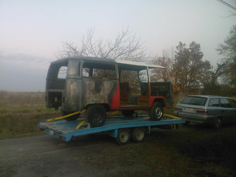

Le combi est parti…
Il est parti chez le chirurgien…
Quelle expédition!!!
J’espère pour lui que la remorque était mieux attachée que celle à destination de la déchetterie lors du bricoleweek :grin:

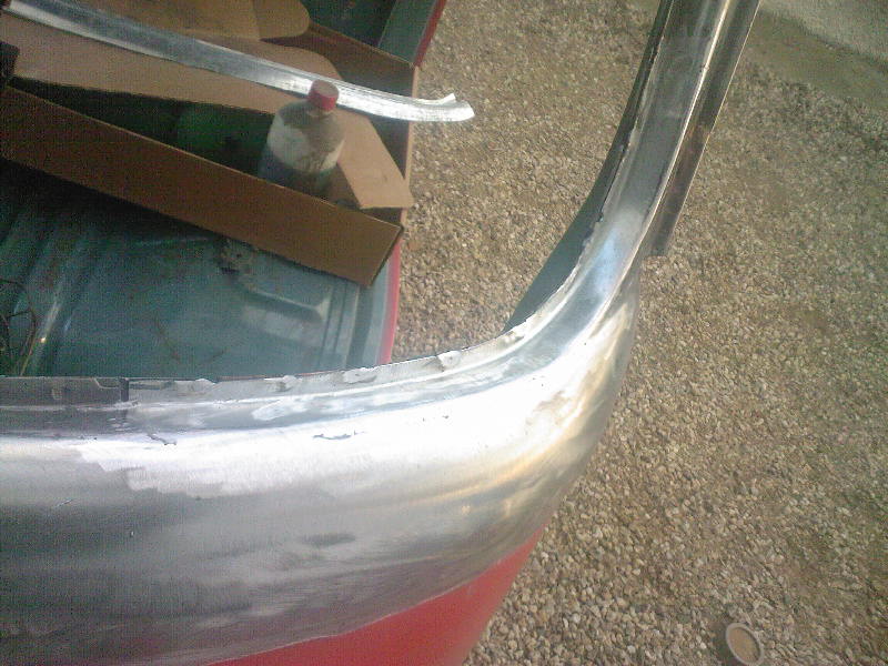

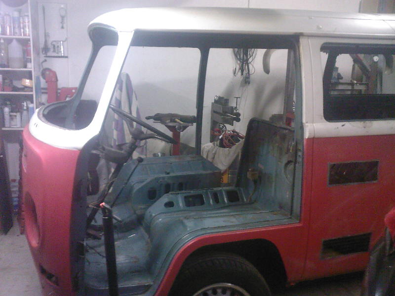

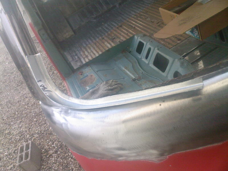

et oui, un nouveau pensionnaire est arrivé
le diagnostique avait déja été fait, mais le travail demande un peu de temps et d’outils. la décision a été prise de faire venir le bus pour construire les pièces avec le bus à coté, plus facile dans l’atelier
aujourd’hui, les hostilité ont commencé

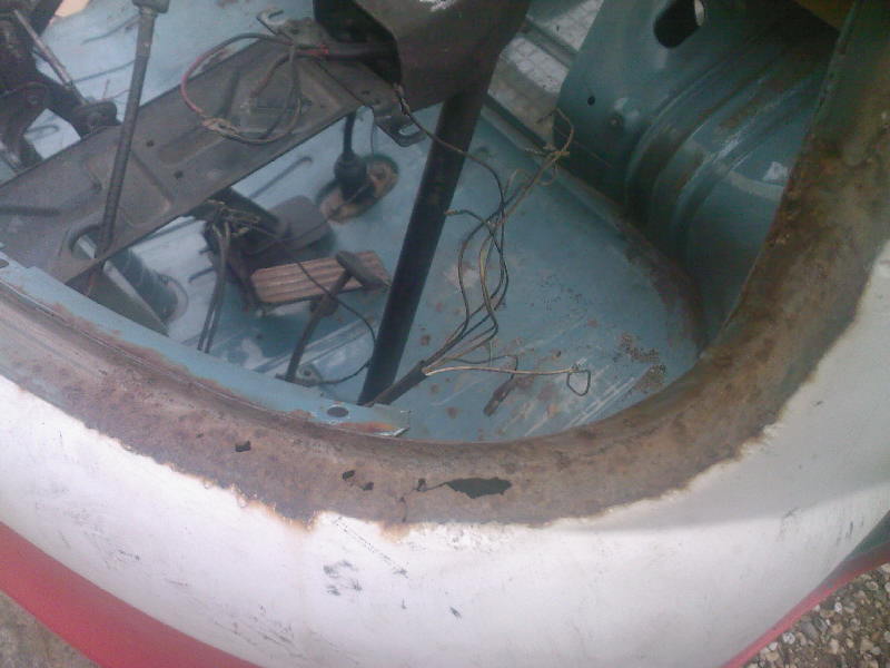

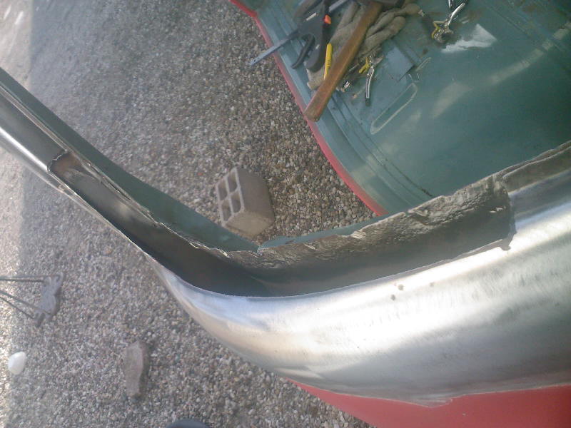

découpe de la partie rouillé

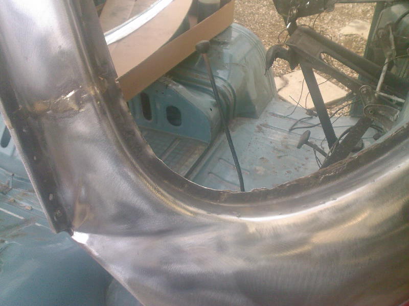

création du greffon

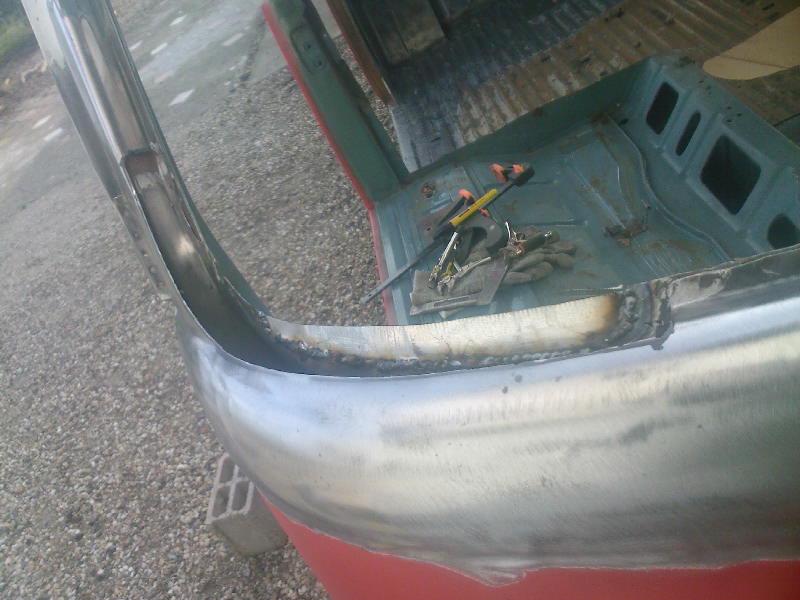

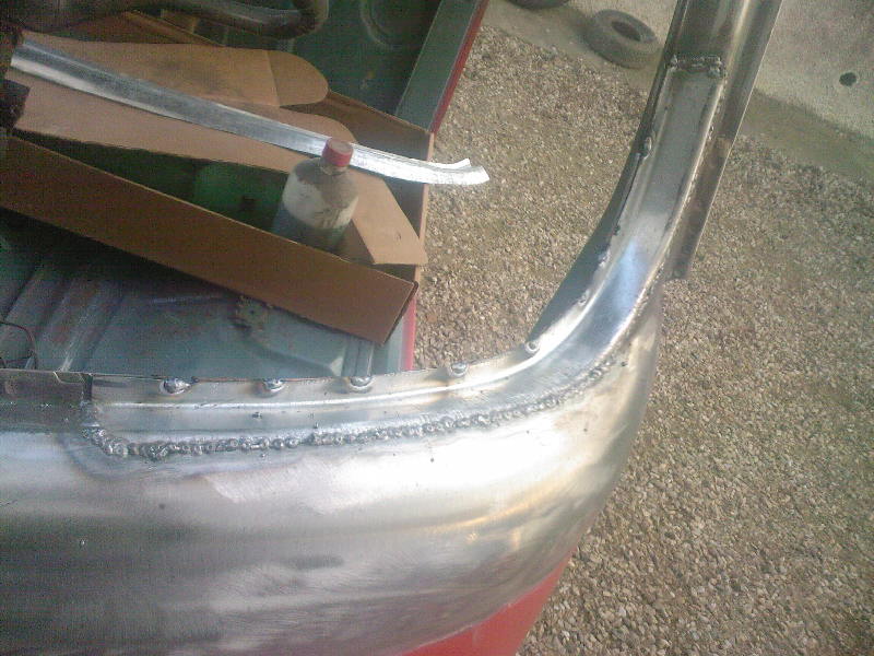

soudure
meulage
bien sur avant de fermer,toute la partie intérieur accessible a été gratté, traiter et protéger pour que la rouille n’y revienne plus

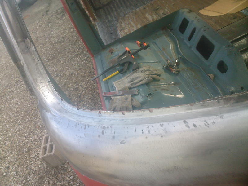

on passe à l’autre coté
la rouille est moins apparente, mais de nombreux points superficiel ne me plaisent pas

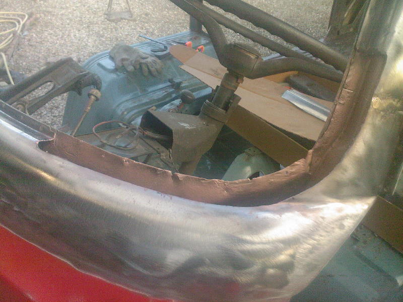

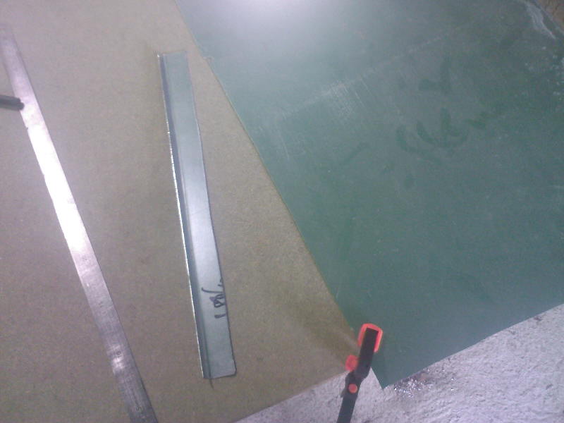

création du greffon depuis une tôle plate
alignement de la forme

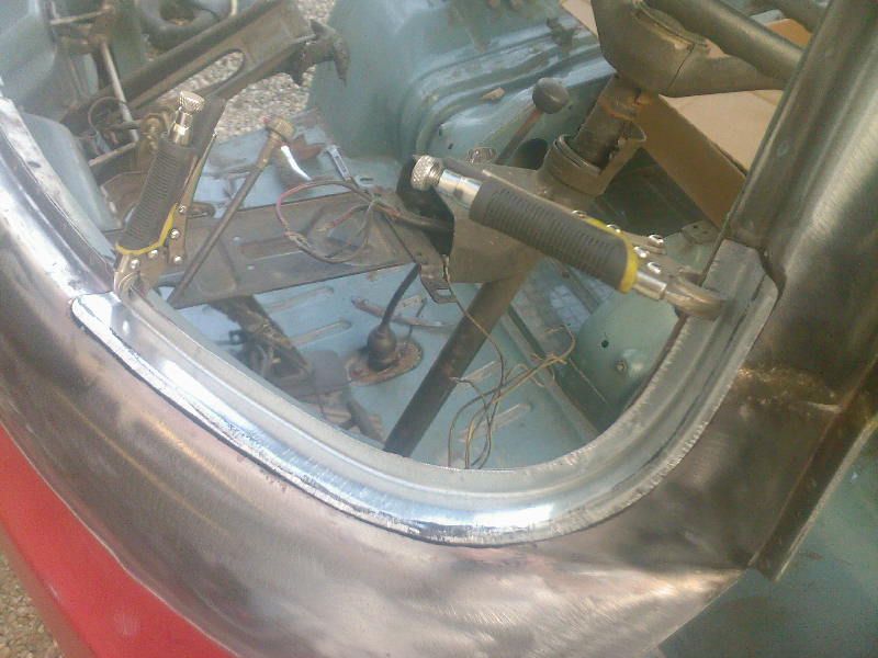

découpe de la vieille partie, la baie de pare brise était moins abimée coté passager mais la deuxième tole arrière elle est beaucoup plus esquinté
hop, découpe et on refait
fermeture avec le greffon
voila, c’est tout pour ce soir, la suite demain
