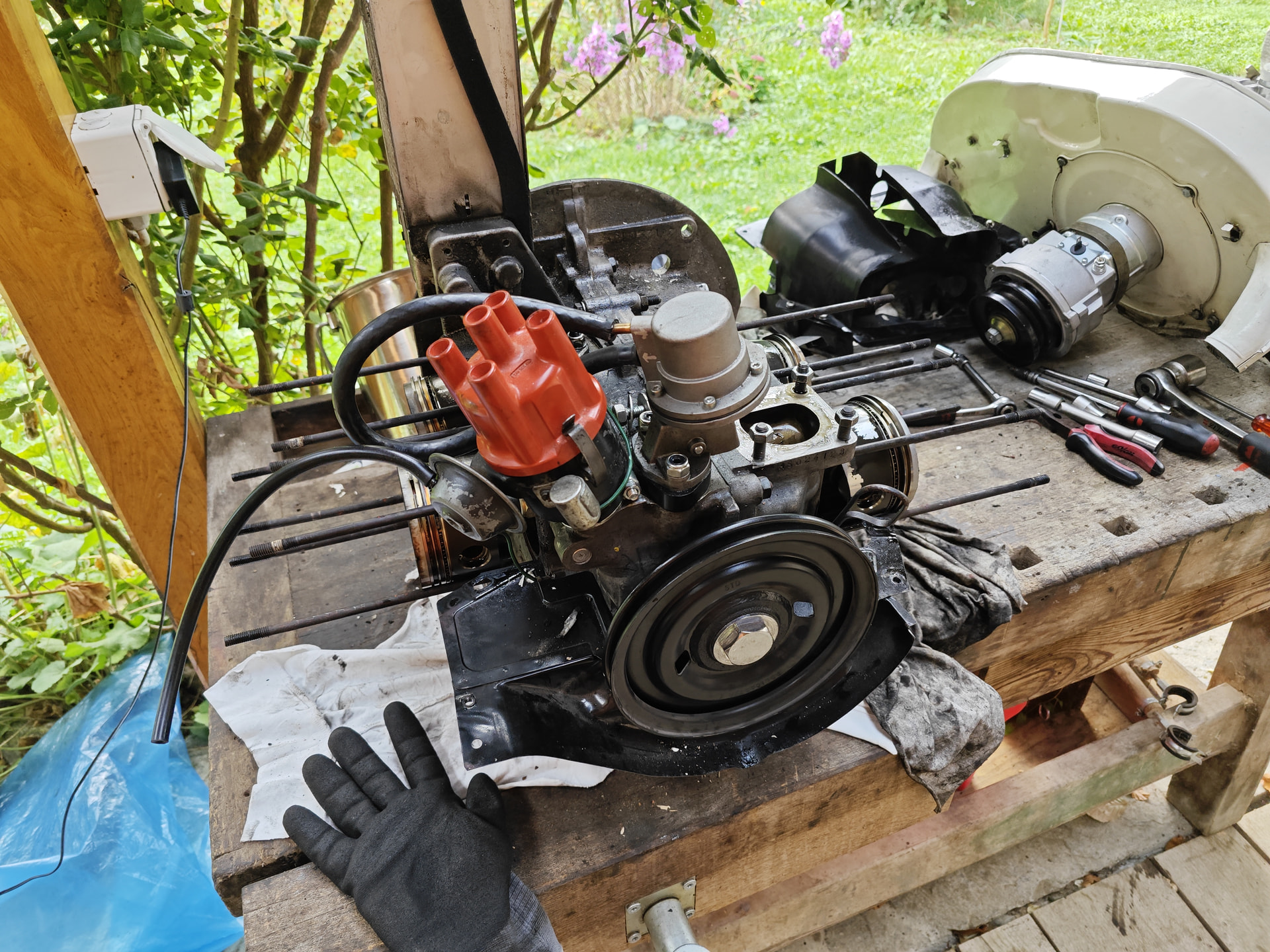

Bon alors, samedi matin après la sortie de boîte du boulot du vendredi, j’ai pensé à mon vieux moteur et je me suis dit « allez hop échange standard » et comme ça, tranquille pour la recherche de la panne.
Donc j’ai ressorti mon ancien moteur sur lequel je devais changer pistons et cylindres. Donc remontage réglages etc etc..
En fin d’après-midi, j’ai commencé à débrancher tout le barda du bus et tester un peu tout ça.
Les bougies démontées n’ont pas aidé, les rampes de culbuteur démontées aussi n’ont pas aidé. Les tiges me semblent bien droites. Ça bouge normal.
La vidange, rien nada, même pas de limailles.
J’ai lorgné avec une lampe, c’est noir et visqueux
mais rien vu de bizarre et rien bouge.
Et ce moulin, y veut pas bouger d’un millimètre dans les 2 sens.
Et ce dimanche, je me suis pas levé tôt, avait un barbecue avec les voisins mais j’ai réussi à intervertir mes moulins de places.
Donc, cette semaine, je vais démonter tout ça.

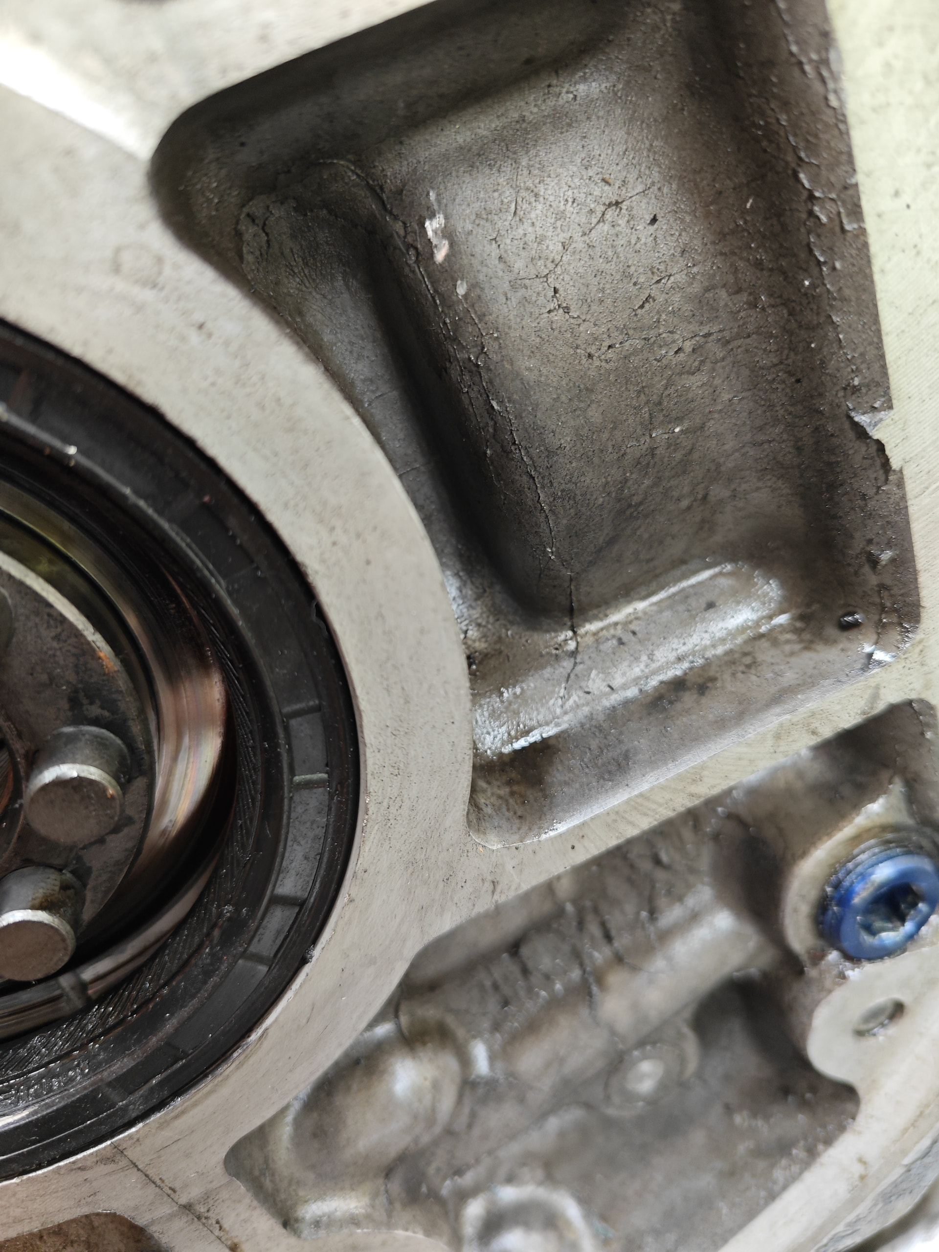

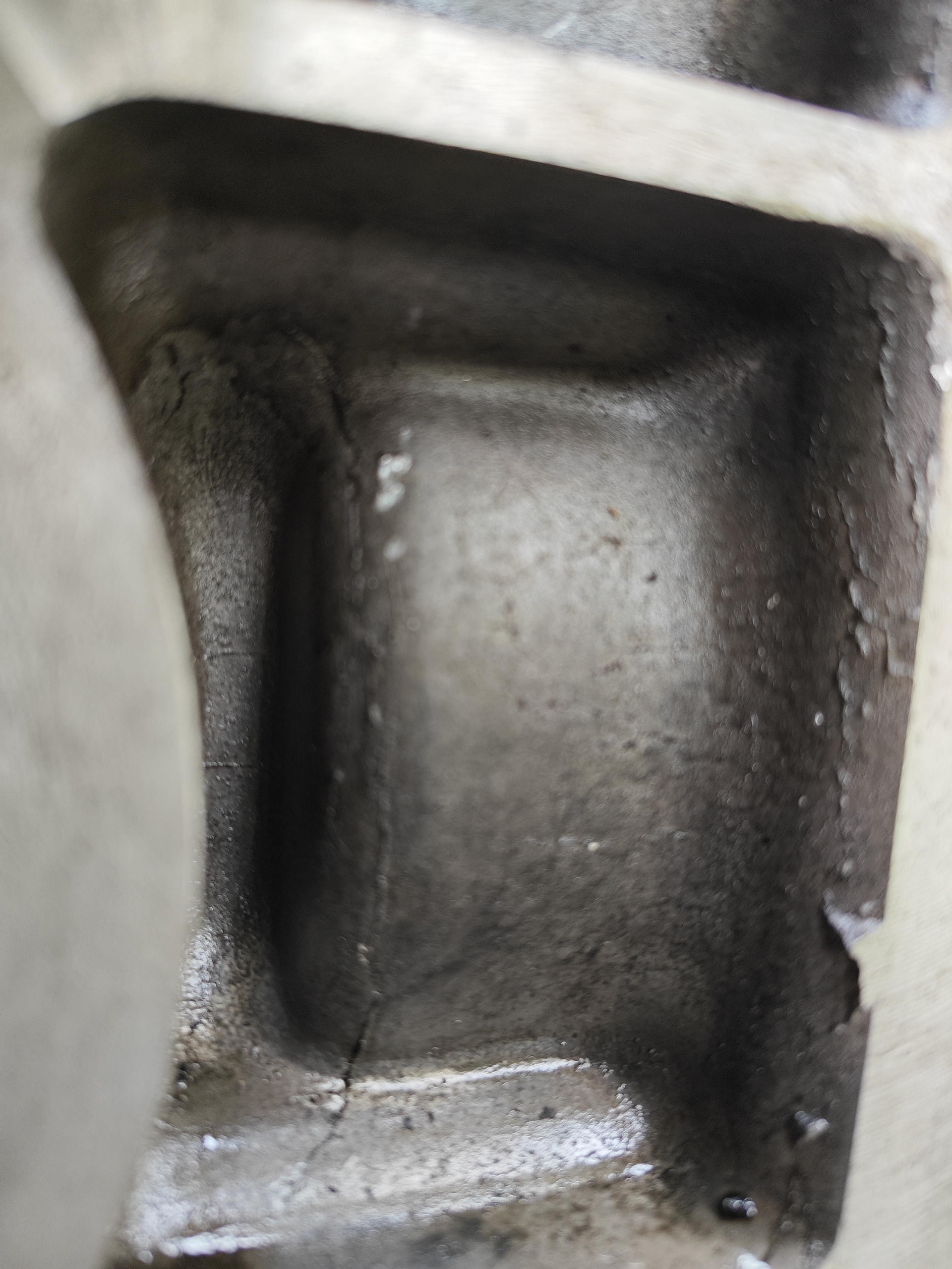

Je confirme ! Magnifique fissure au niveau du 3ème cylindre.

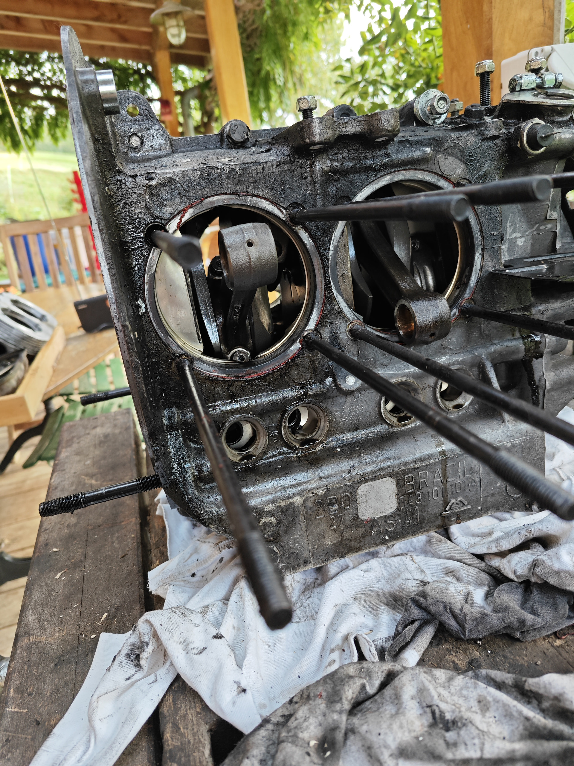

Ton piston a serré et le vilo à continué sa course ?
Le piston glissait bien quand j’ai enlevé le cylindre et les surfaces sont en bonne état (piston et cylindre). Par contre, la bielle, elle bouge pas.
Je dirais que la bielle a serré, ce qui a ralenti le vilebrequin et les pistons ont fini de décélérer le vilebrequin.
Le dessus du moteur à un voile d’huile mais quasiment rien dans la turbine mais sur le dessus des cylindres, j’en avais.
Je pense que j’avais de l’huile qui sortait par la fissure puis aspirer par la turbine qui a déposé l’huile un peu partout. C’est ce manque d’huile qui a fait chauffé la bielle, mal lubrifié et puis ça a du serré. Enfin, ça c’est ma compréhension.

Le carter, là dans son état, à mon avis, il est pas réparable. Ou si quelqu’un a une solution, je suis preneur.
Maintenant, je comprends mieux pourquoi certains carter sont renforcés derrière le cylindre 3.
