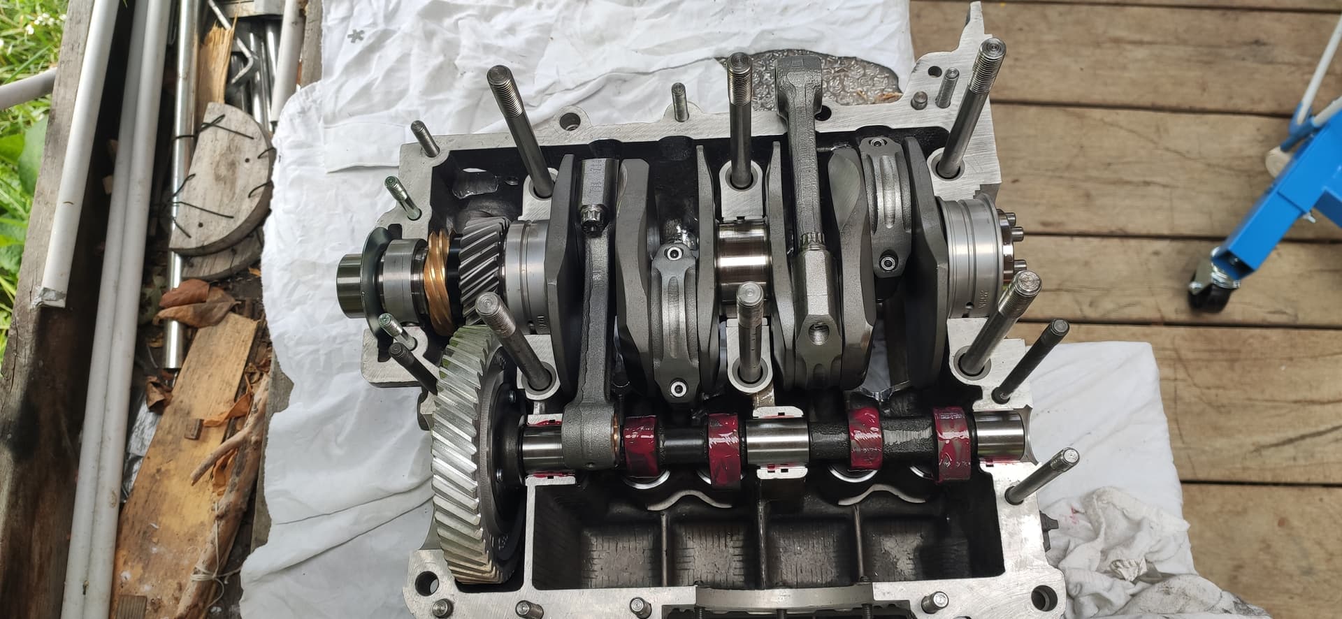

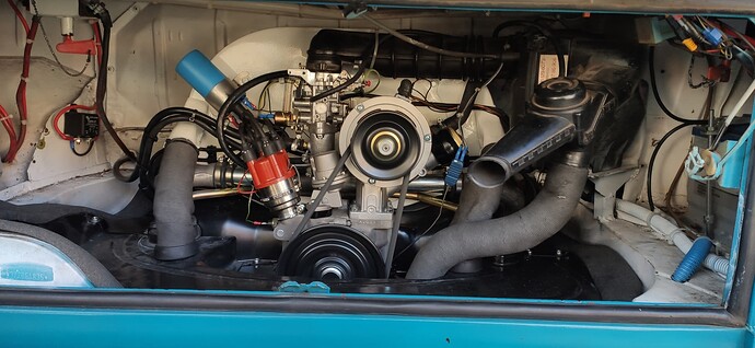

Ça y est, j’en ai eu marre de me traîner à 30 km/h donc changement de moteur pour grimper ma petite montagne ou se trouve ma maison.
Le 1600 que je descends et remplacé par un 1835
À cœur ouvert
On ne voit pas grand chose à l’oeil mais sous le pied, c’est bien agréable.
Et c’est parti pour un rodage.

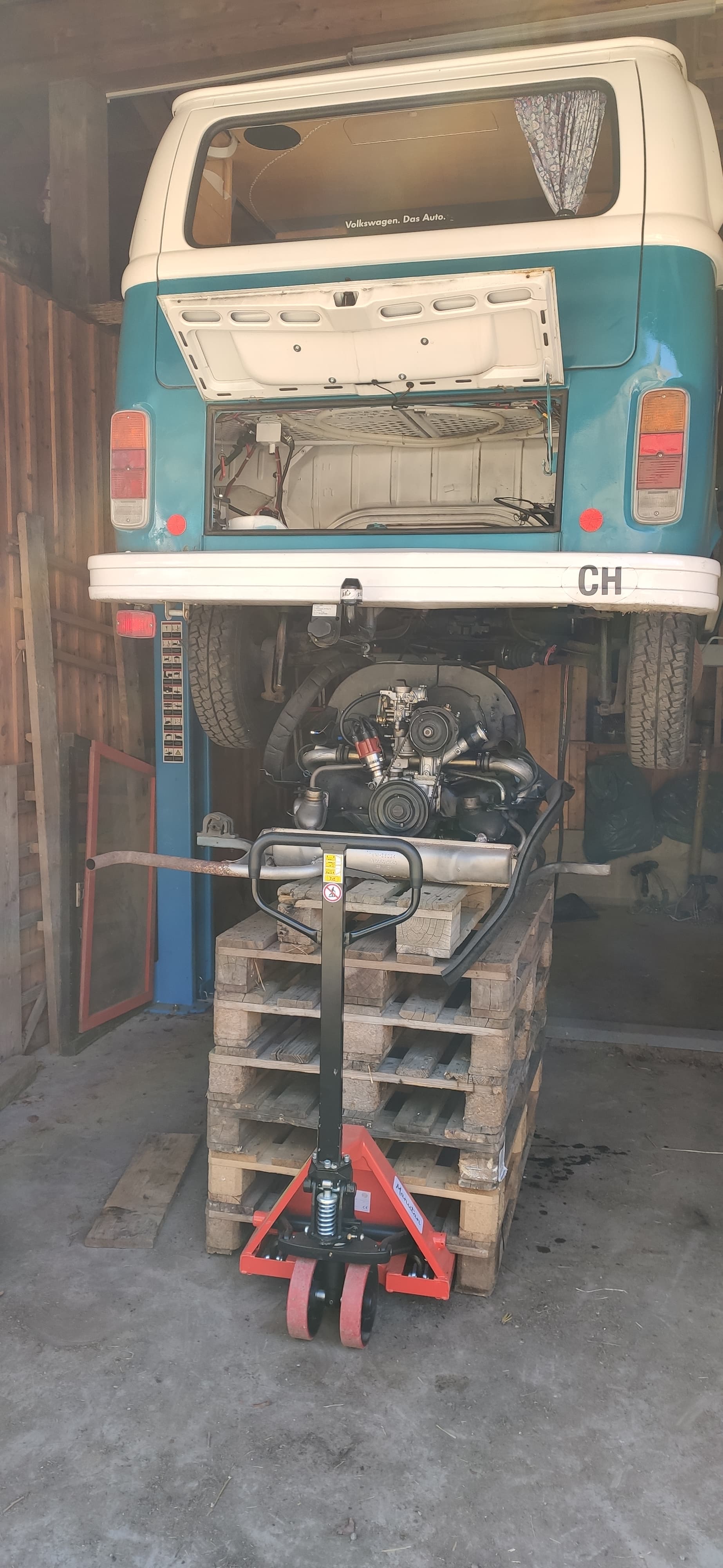

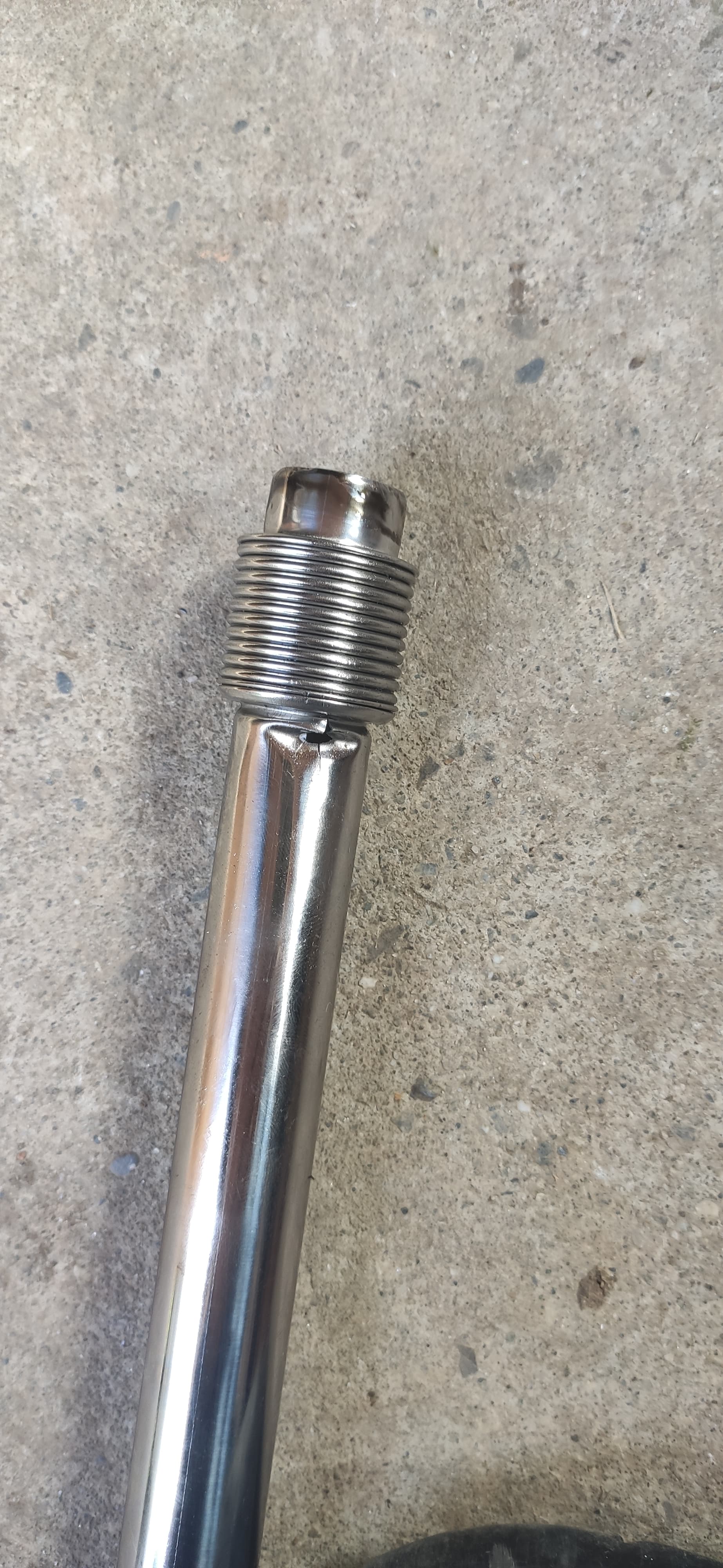

Bon ben, dépose du nouveau moteur parce qu’il pissait l’huile à un endroit.
Je pensais que j’avais mal jointé un cylindre avec ses cales (ça crachait sur la coiffe de refroidissement).
Et puis après avoir démonté une partie des tôles (et du reste :roll_eyes:), j’ai trouvé ma fuite :face_with_monocle:.
Tadaaaaa, salop####e de tube-enveloppe.
Donc démontage de l’ancien moteur, il est bien celui-là comme donneur d’organe :face_savoring_food:.
En tout cas, c’est étonnant la quantité d’huile qui sortait par ce petit trou.

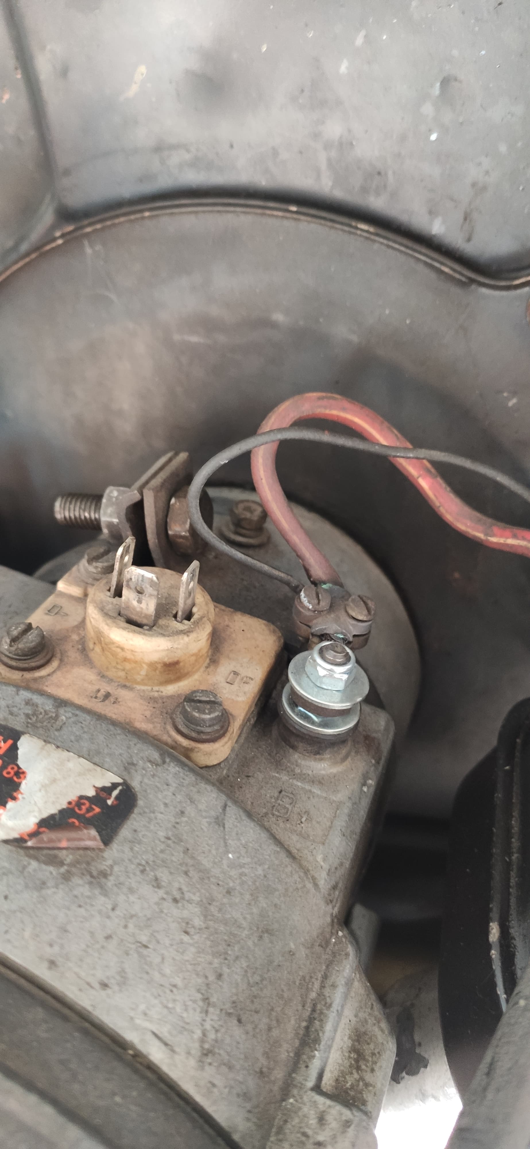

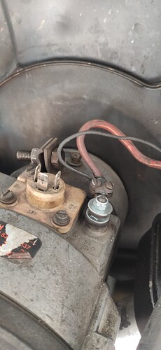

Par contre, j’ai une question, avez-vous ce petit fil noir couplé avec le gros fil rouge-blanc sur votre alternateur ?
Si oui, à quoi sert-il ?
Je pense que c’est l’excitation, qui alimente le témoin de charge au tableau de bord.
Non le câble de l’excitation est bleu (et vert), c’est pour cela que je pose la question.

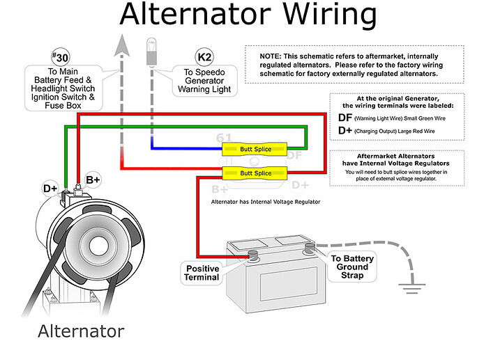

C’est une photo de mon ancien alternateur avec régulateur externe.
Le nouveau alternateur a un régulateur intégré et donc j’ai suivi ce plan pour le branchement mais ce câble noir, eh bien quand je le laisse brancher avec le câble rouge-blanc, en-dessous de 2000 trs/min, l’alternateur ne charge pas.
Depuis que je l’ai débrancher, il charge correctement.
Ou j’ai tout compris de travers !
Non c’est moi qui me suis planté ..
Il va où le fil, tu l’as suivi ?
Il va dans une gaine qui disparaît sous le châssis.
J’ai vu sur internet, une photo d’une VW avec le même branchement et je me suis dit « je pose la question avant de tout démonter ».
Je l’ai débrancher et cela n’a rien désactiver à ce que j’ai vu pour le moment.
Bon ben, je suis bon pour partir à l’exploration.
