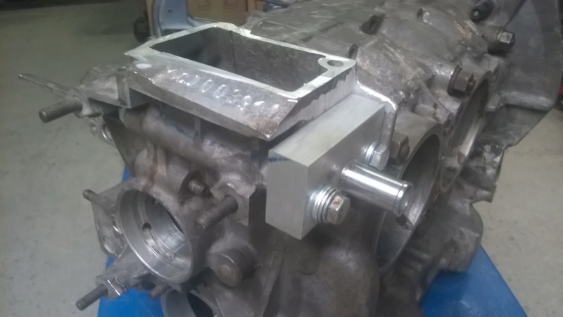

tu as trouvé quoi comme carter? un GB?

romain c’est cela un carter GB

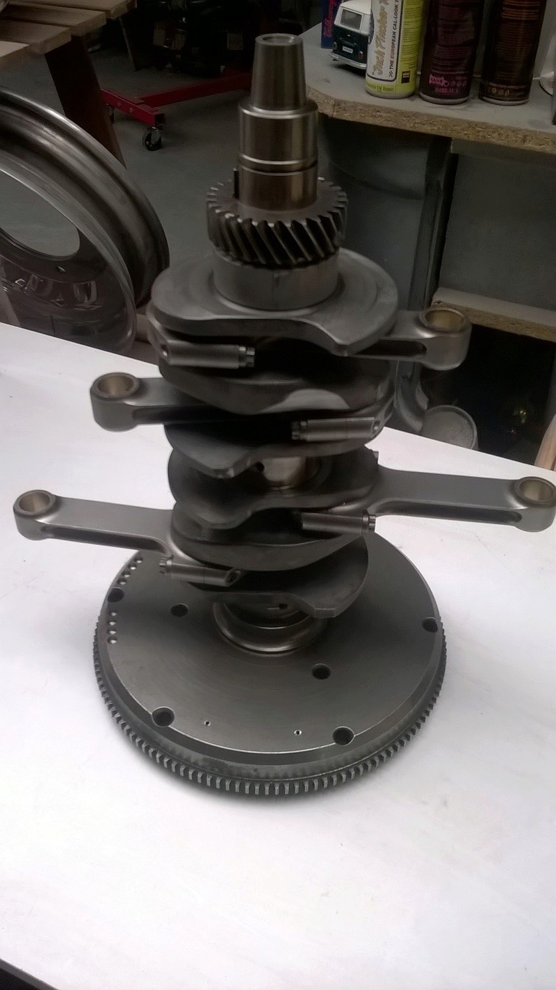

, les pièces sont commandées : le vilebrequin T4 , 78mm , forgé 4340 , manetons chevy
les bielles en H , AA , longueur 5.325 , baguées en 22mm , en chevy ,
le kit cyl/pistons 96mm spécial longue course ,
pistons JE , axe 22mm , la paire de culasse T4 914, sortie ovale , en soupapes 44x38mm , ressorts simple renforcés ,
coupelle et clavette HD , avec usinages 3 angles des sièges , et usinage pour le kit 96mm .
voila ce que j’ai comme matiere pour ce moteur :nerd:

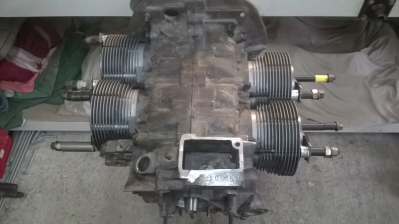

salut !
bon alors voila ou l’on en est !!
en 1er il y a la cale pour le reniflard et l’usinage de la turbine porsche a se faire
ensuite il y a le passage a l’equilibrage de fait

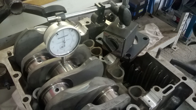

puis le passage avec les paliers et coussinets dans le bloc
puis on gratte
on rogne
on controle si cela tourne rond
on presente et procede a la suite
puis on ferme
il y a le petit plus qui fait la difference quikavu ?

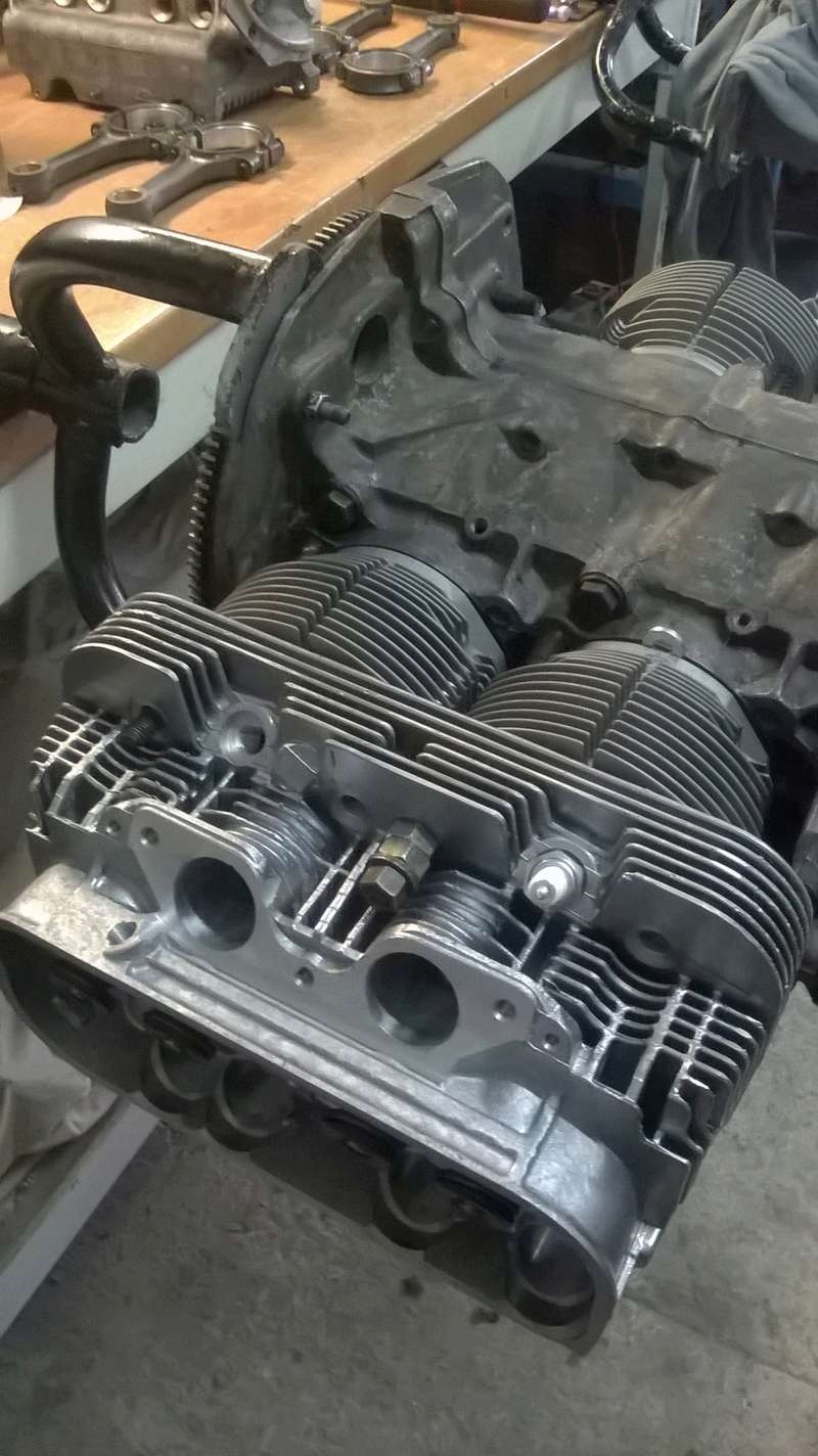

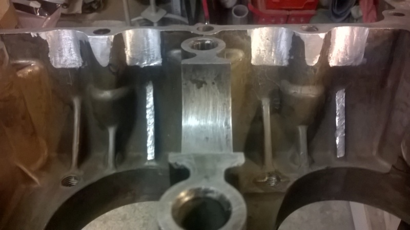

Je veux bien voir l interieur des culasses
:grin:

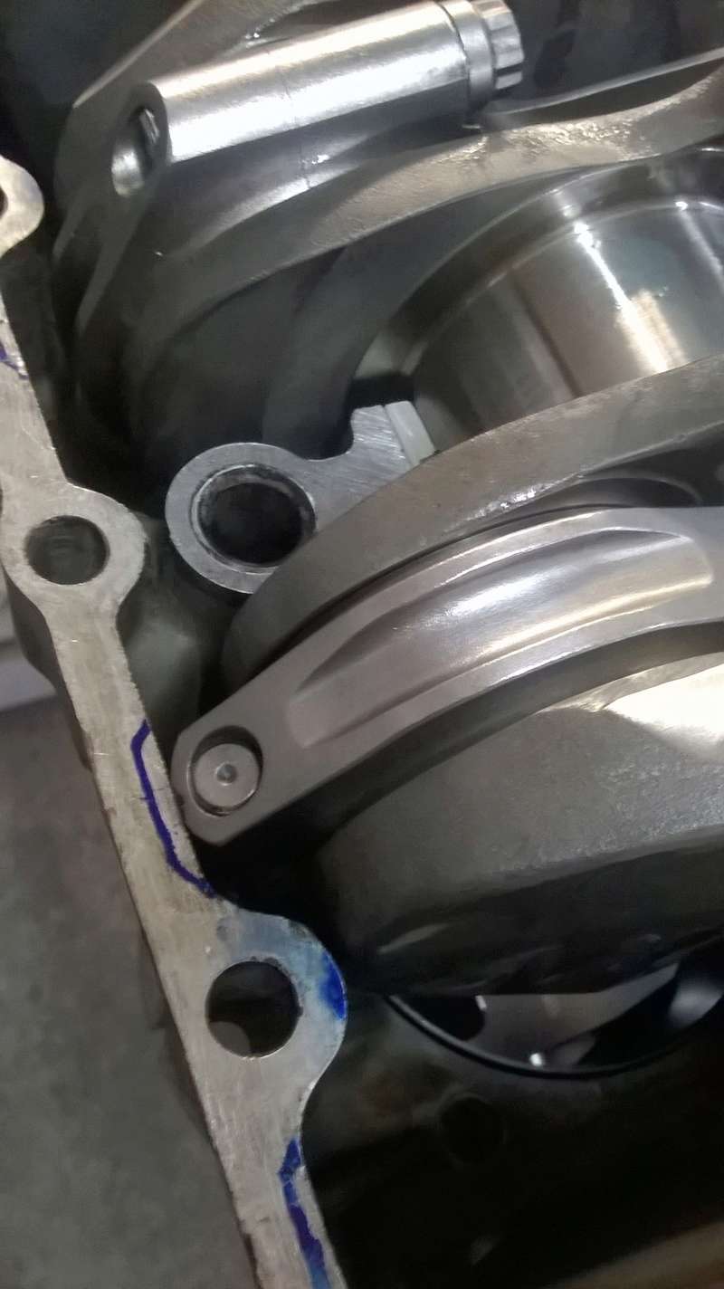

La marque du vilo ? Et pourquoi en Chevy ?

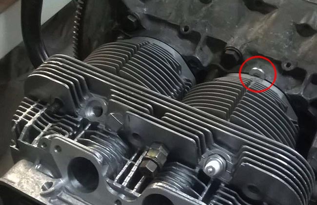

c’est quoi ce truc?
Et l’empilage de boulons entre les puits de bougies, c’est quoi ?

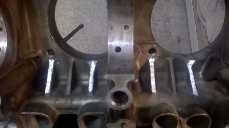

salut !
romain c’est pour demonter plus facilement tellement l’ajustage est seré avec le kit 96 en biral
le tout a été monté a blanc afin de verifier le rapport volumetrique mais aussi le degagement des soupapes
alors si vou regardez bien le goujons n’est pas vissé a fond car tout va partir au netoyage chimique du point de vu carter interieur et exterieur
voila c’etait juste pour alimenter le post des avancées du moteur !
