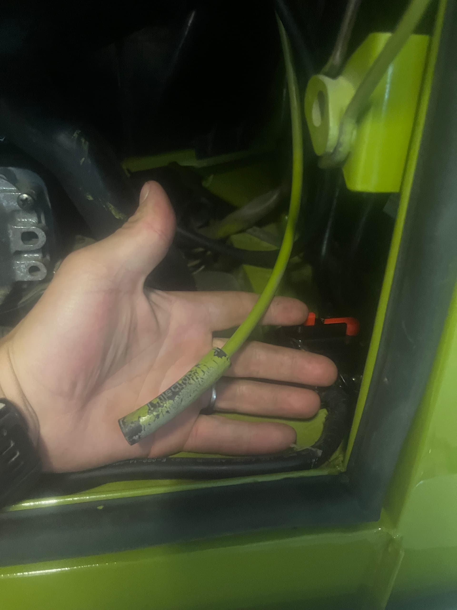

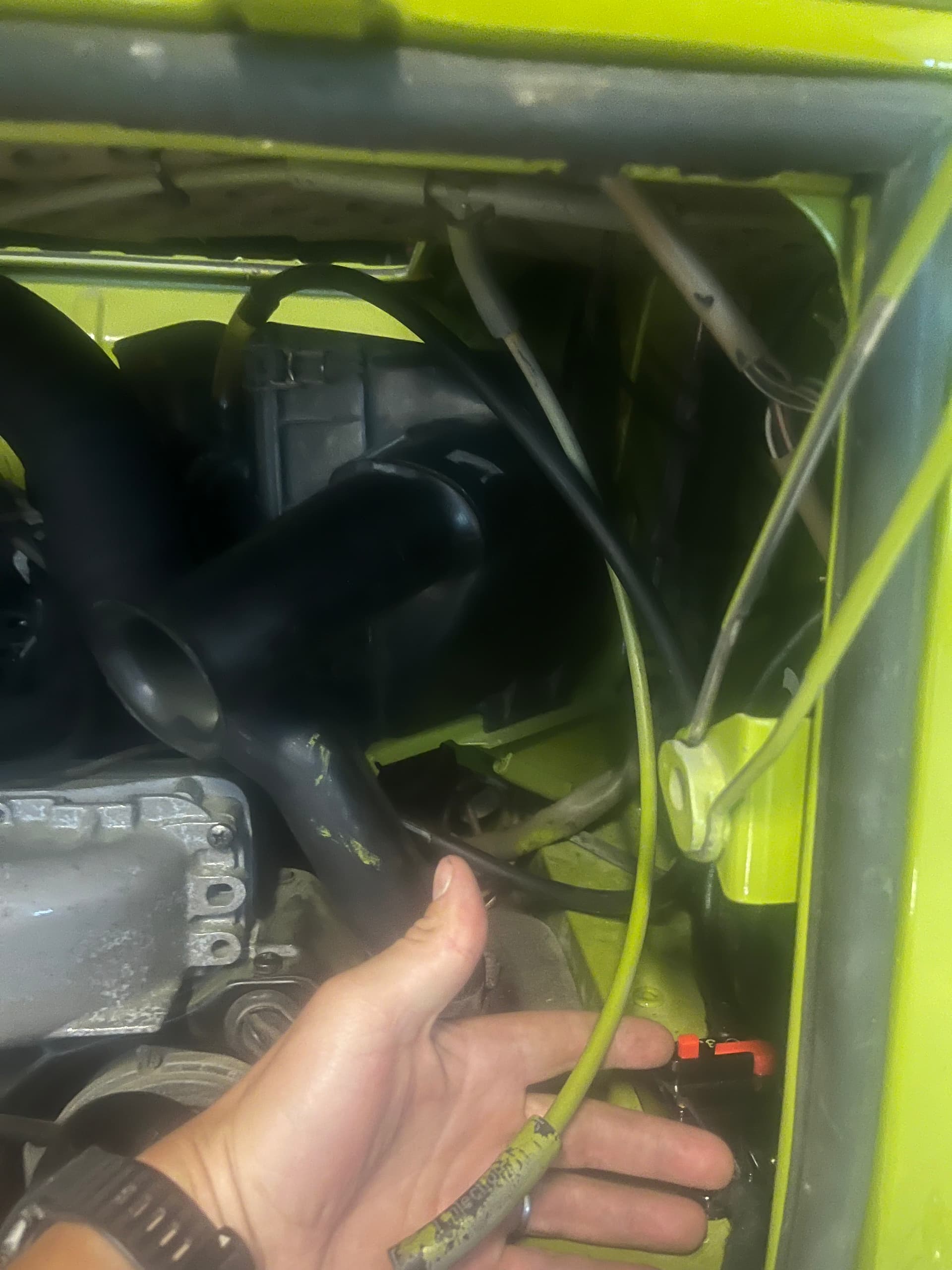

Tuyaux transparent qui remonte dans les prise d’air
Bonjours, savez vous si c’est brancher quelque part normalement ? Et surtout à quoi ça sert.
C’est sur un moteur type 4

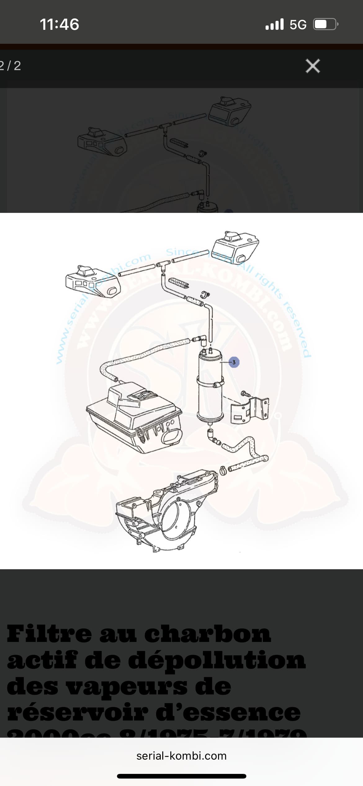

Oui c’est ça dans mon souvenir : le réservoir est relié à la boite charbon comme ça quand tu es garé, elle stocke les vapeurs d’essence - c’est une obligation californienne où il fait chaud… Et quand tu démarres, les vapeurs stockées sont aspirés dans le carbu pour être brulées dans le moteur. Comme ça, ça minimise ce qui part « juste » dans l’atmosphère.

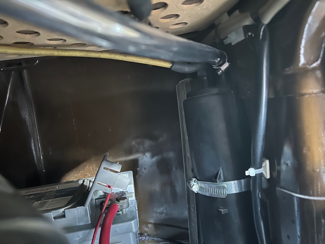

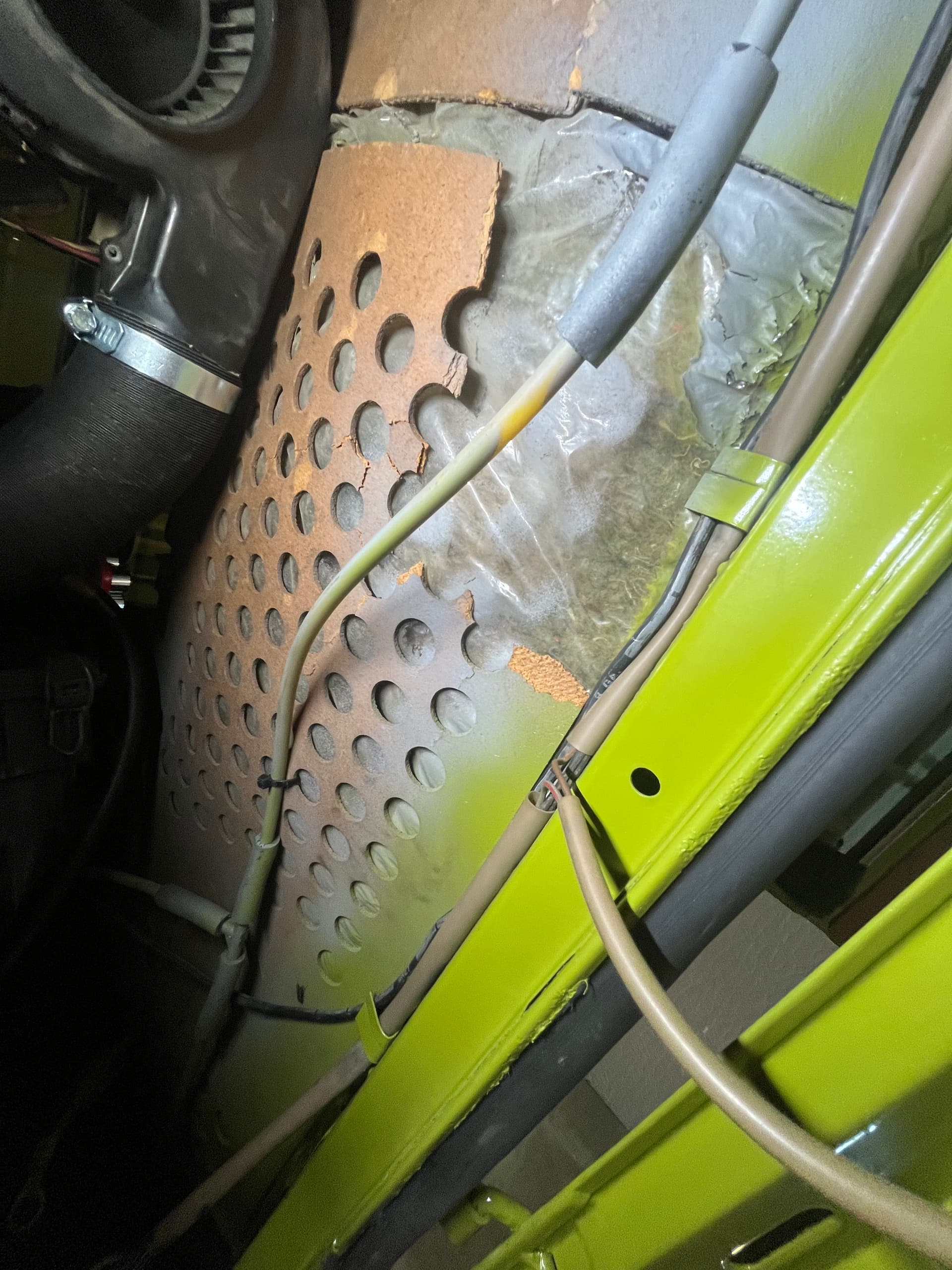

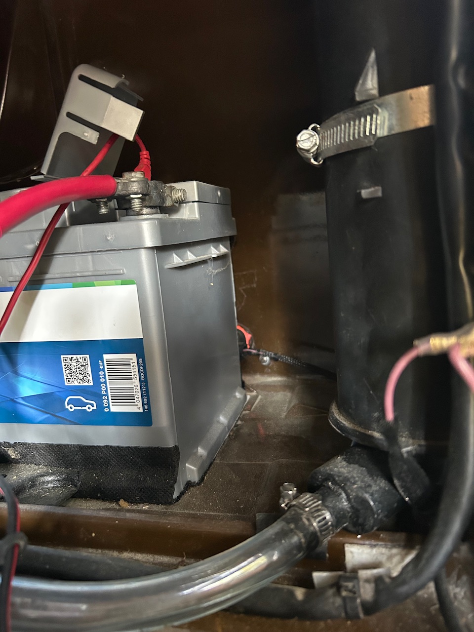

Le filtre à charbon à trois connexions
Le tuyau transparent du haut vers le boîtier du filtre à air
Le tuyau transparent du bas sur le côté droit du moteur
Merci beaucoup super explicite avec les photos.

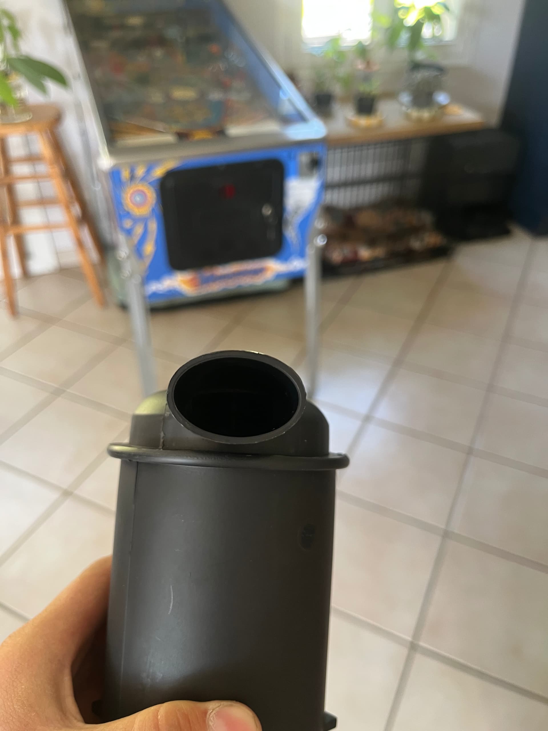

La sorti tu bas tu la boucher avec quoi ? Je viens de recevoir le nouveau filtre et c’est un gros trou ovale moi
J’ai fabriqué un embout en pâte fimo
