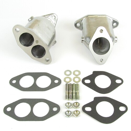

Tu as celles qu’on voit le plus car copiées par Empi :

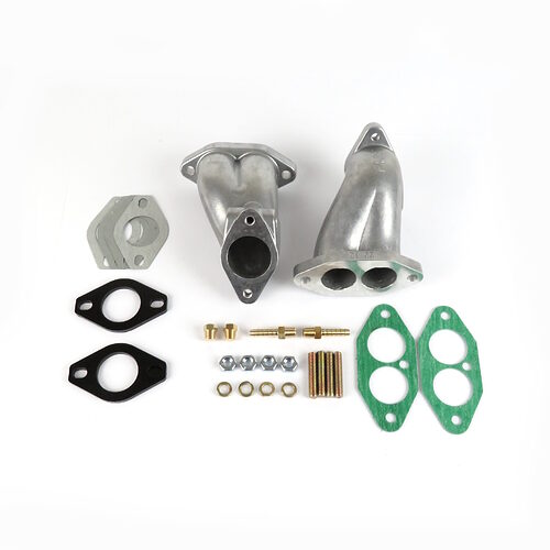

Et tu as celles que vend CBPerformance, qui sont plus hautes d’un bon cm :

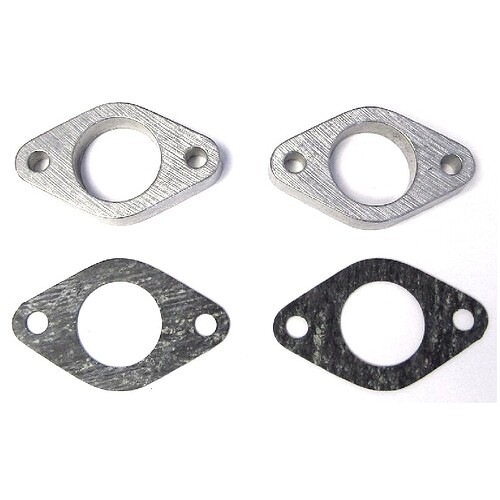

Si tu veux encore plus relever, ils vendent aussi une entretoise d’un demi pouce d’épais :

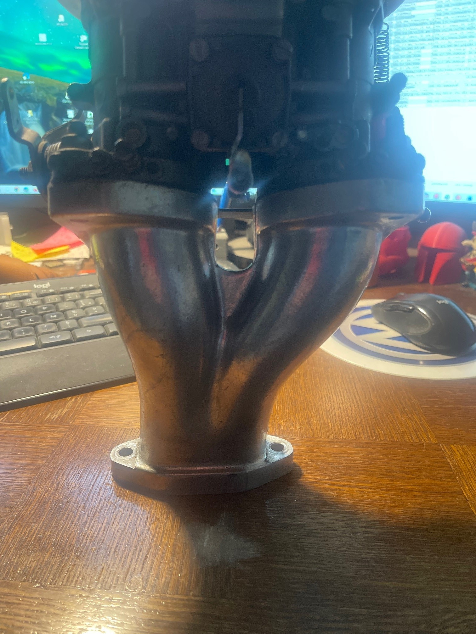

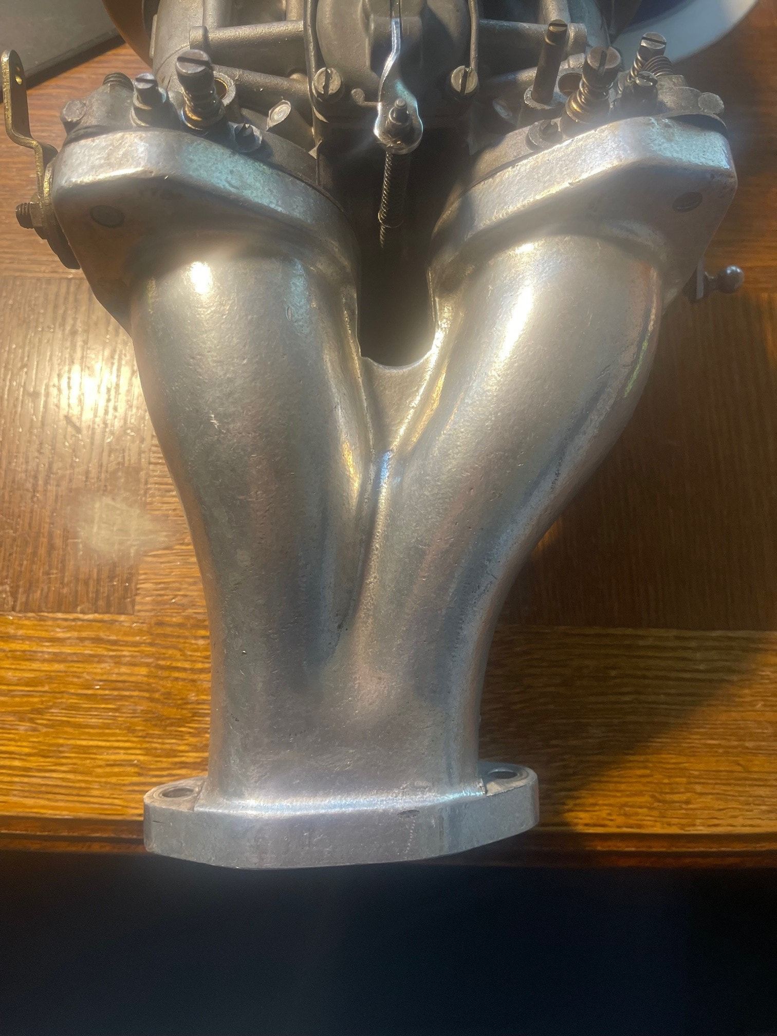

dans mon cas ceux sont les pipes en photos ci dessous :
je pense que je vais voir pour faire percer et souder un tube de 12 mm
