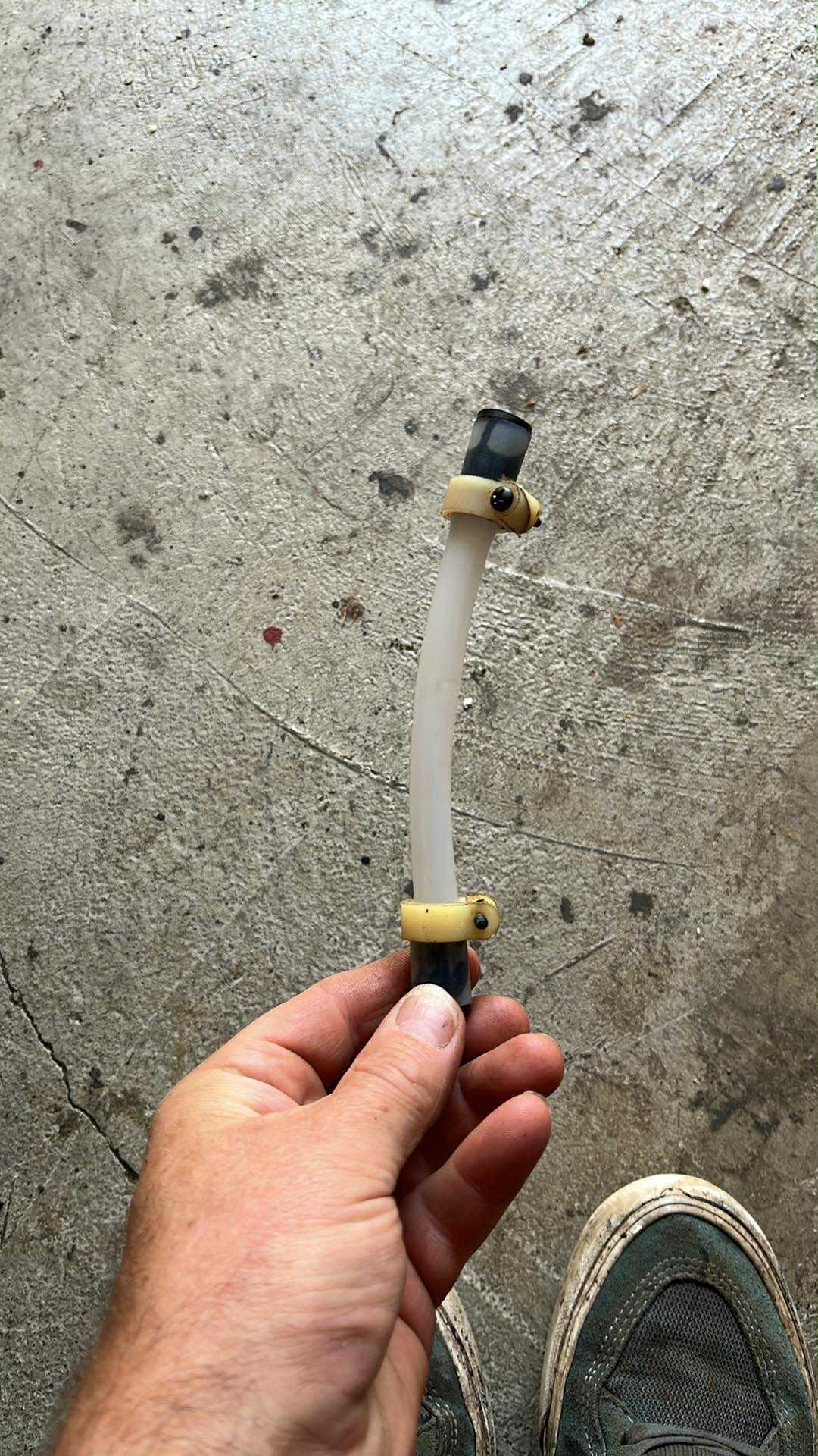

bonjour,j’aimerai changer mon tuyau de bocal de liquide de frein,comment faire pour le mettre en forme sans le deteriorer?ou alors par quoi le remplacer?merci d’avance

C’est quelle année ton T2 ? Il a le bocal derrière le siège, sous le siège, ou sous le tableau de bord ?
Le bocal est placé sous le siège, je n’ai pas de mastervac
Le tuyau vendu par certains shops sont effectivement rigides et difficiles à cintrer. On peut alors le chauffer délicatement au sèche cheveux pour lui faire épouser des courbes sans le plier. Après rien n’empêche de s’approvisionner chez des revendeurs autres que les classiques dédiés aux VW anciens et trouver du tuyau adapté au DOT et souple.
