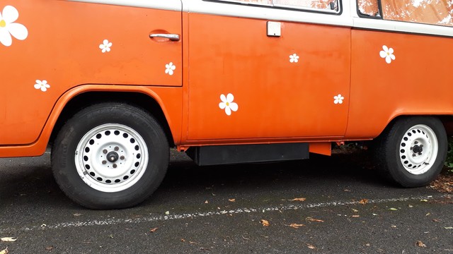

Pas plus que le marche pied ![]()

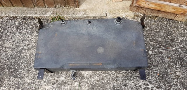

Voici 2 photos au sol de ma réserve d’eau Devon qui vient se positionner derrière le train avant.

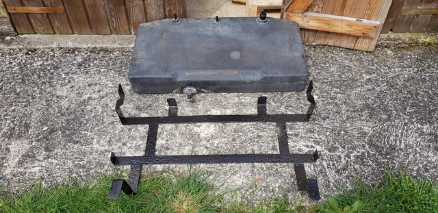

Sur cette photo vous pouvez voir le système de fixation d’origine qui vient se visser sur les poutres :
Et sur celle ci une fois la réserve positionnée dans son support métallique :
Pour infos les 3 orifices de droite à gauche : remplissage / aspiration via la pompe / trop plein
En ce qui concerne la contenance, on doit être au environ de 35l… c’est pas énorme mais franchement en plein été je me vois pas non plus garder de l’eau en stockage pendant plus de 48h.

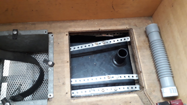

Pour ceux que cela intéresse, j’ai trouvé un réservoir qui passe pas trop mal sous le châssis. Il fait 40 l et si l’on a un équipement malaga il suffit de virer l’emplacement de la bouteille de gaz le plus en avant et le réservoir trouve sa place sans être plus bas. Ainsi on conserve la place pour mettre soit un autre réservoir coté passager ou un coffre.
De plus pas besoin de faire de trou dans le plancher.

Depuis le raccord il suffit de passer le tuyau par le trou prévu à l’origine pour la vidange du réservoir intérieur.
