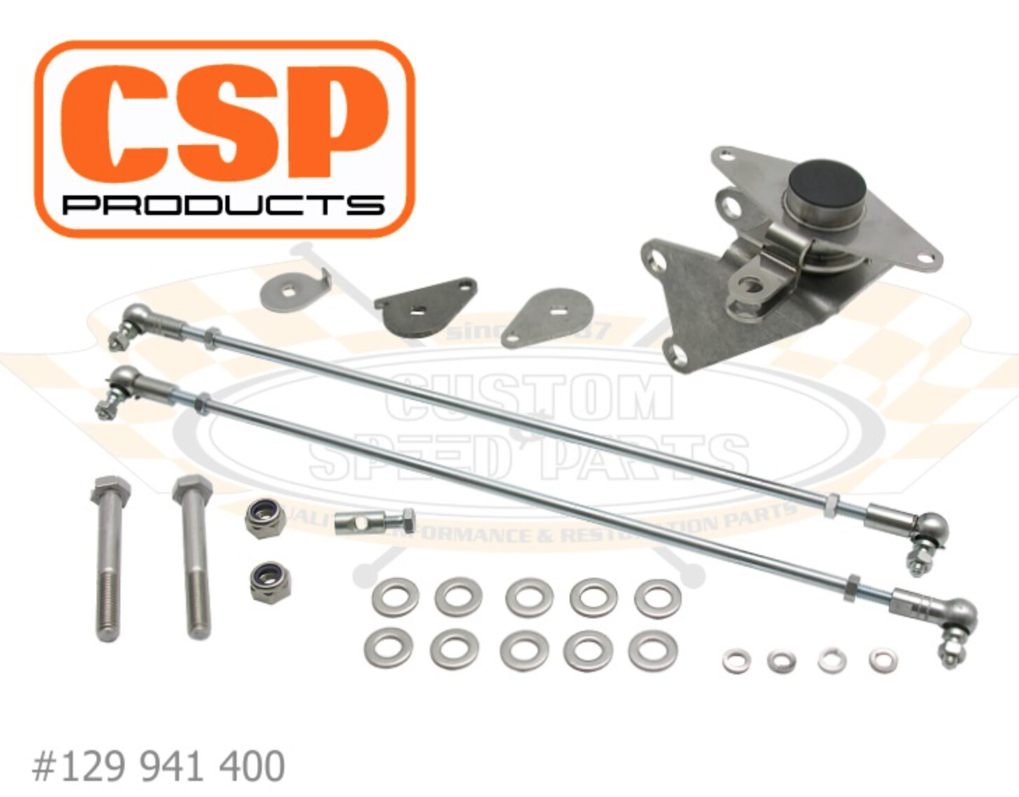

Bonjour, petite question : peut on mettre une tringlerie CSP initialement prévu pour un moteur type 1 sur un moteur type 4 ? Merci d’avance
Celle qui est sur un axe vertical et qui pousse deux tringles horizontales ? Je pense pas non. Le point d’ancrage n’est pas au même endroit, et la largeur du moteur est pas identique;
oui cest ce genre de modèle

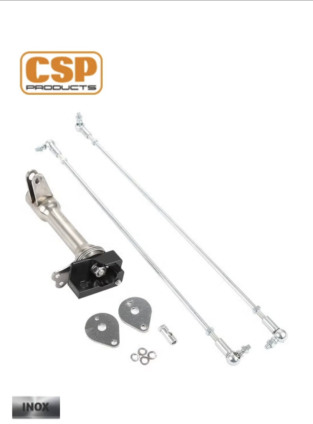

Celui de ta photo, pour Type 1, on voit bien comment l’articulation centrale se prend sur le milieu du carter. Or sur le Type 4, y’a pas d’équivalent entre les carbus. Du coup la pièce est très différente :
