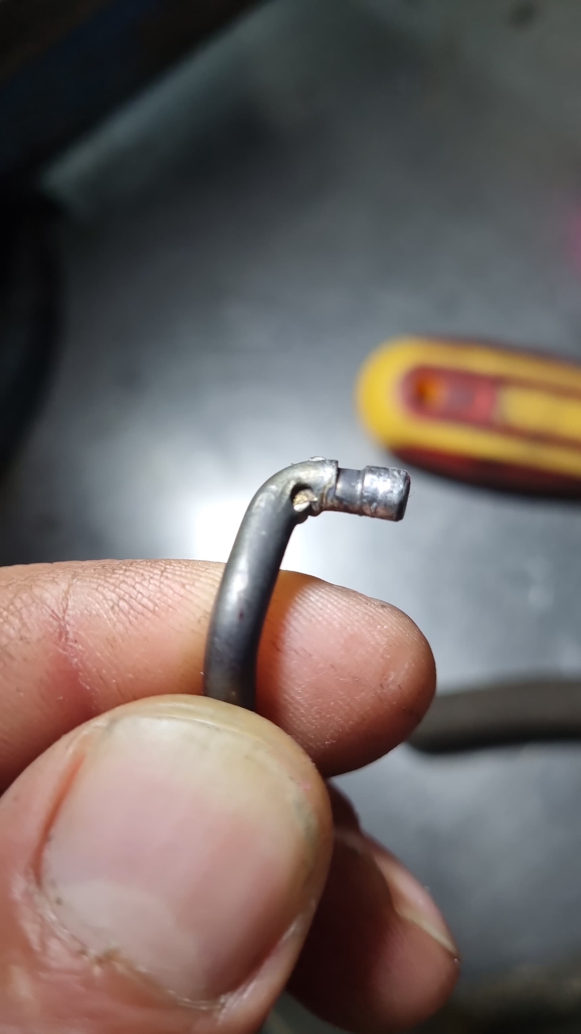

Savez vous où je peux trouver la tringle de pompe de reprise pour 34 pict 3 , elle est usé et du coup me procure quelque temps de retard au fonctionnement de la pompe et du coup des trous au démarrage ( 5 % de pedale). Le temps de rattraper ce jeux ….
Si je tiens la tringle pour qu’elle n est pas de jeux , l accéléreration est parfaite …..
Ou su vs avez une solution pour le rajout de matière…. je suis preneur …..
Rajout de matière : brasure forte a l’argent (chalumeau oxy nécessaire)
D accord faut que je trouve le matos alors merci beaucoup
