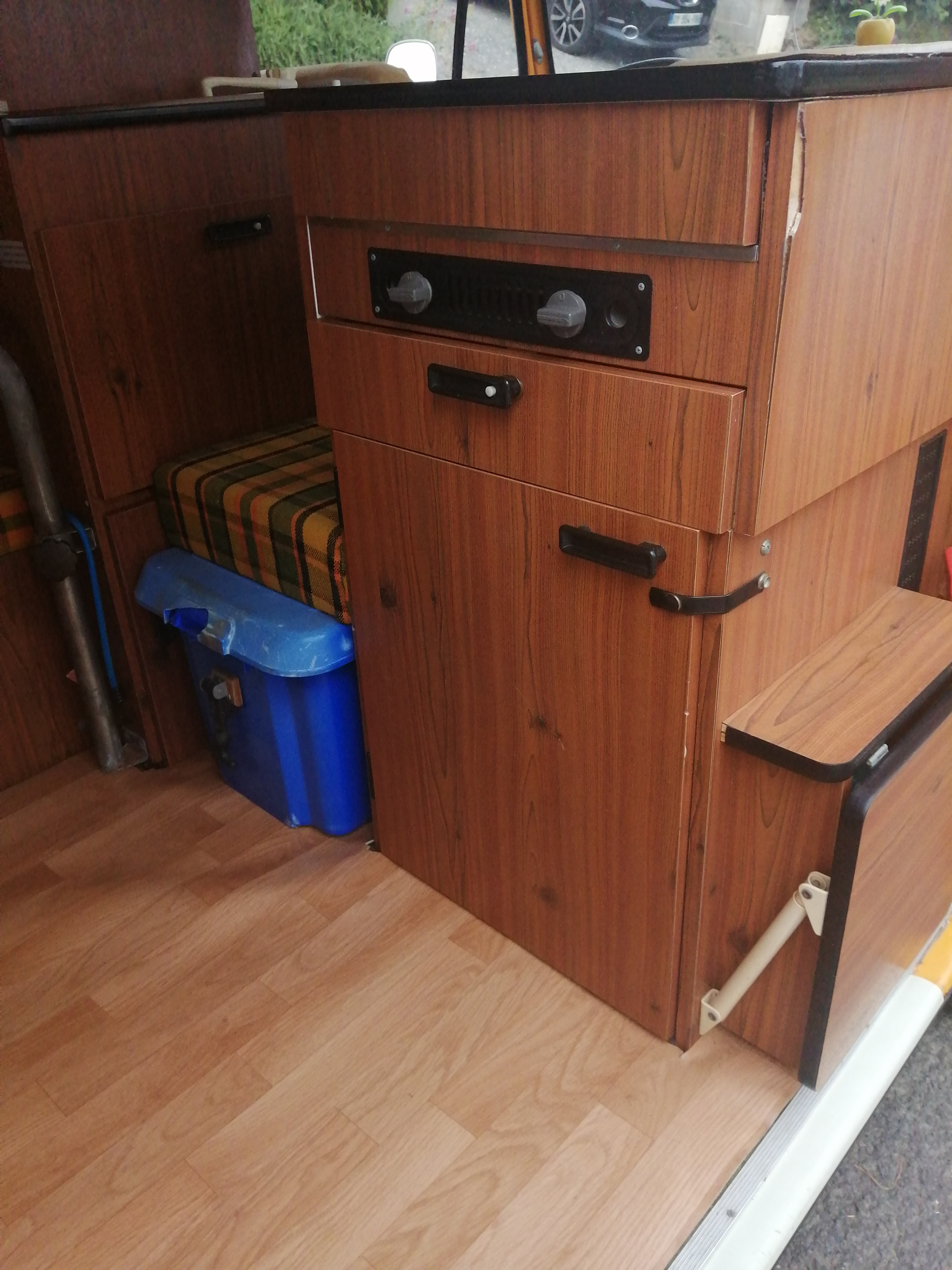

Bonjour j’ai un Combi T2B Westfalia modèle Malaga. Le trimix a toujours bien fonctionné en 12 et 220 volt, il ne fonctionne plus sur le gaz depuis plusieurs années. Mais là à quelques semaine du départ en vacances il ne veut rien savoir. Qu’elles sont les vérifications à faire ? Par avance merci pour vs réponses

Bonjour merci pour les infos et en fait il fonctionne très bien au 220, nous étions trop incliné du coup il ne se passait rien. On a retesté mais cette fois ci bien à plat et miracle​:folded_hands::grin:, il fonctionne. On a aussi testé le 12v en roulant et aucun soucis non plus.
Bonjour alors voici mon retour et le 220v fonctionne finalement très bien, le véhicule était trop incliné quand j’ai fait mes test…maintenant je saurais qu’il faut être bien à plat. Pour ce qui est gaz je ne l’ai plus vu utilisé depuis des années le véhicule était à mes parents et ils sans passaient sans soucis et moi de même De ce fait je ne pourrais pas vous répondre par rapport à la flamme qui reste allumé ou pas…

Quand vous dites le sortir, c.'est le sortir du meuble? Si c’est le cas pas trop galère pour le faire glisser ?
Si, si, sur le 220, l’inclinaison est aussi importante qu’avec le gaz. C’est d’ailleurs le truc bien chiant du trimixte que j’avais oublié.
Pour sortir le meuble, il y a deux écrous de 10 derrière le siège passager, dévisser les deux arrivées de gaz et les deux vis en bas à gauche de l’équerre fixée au sol.
