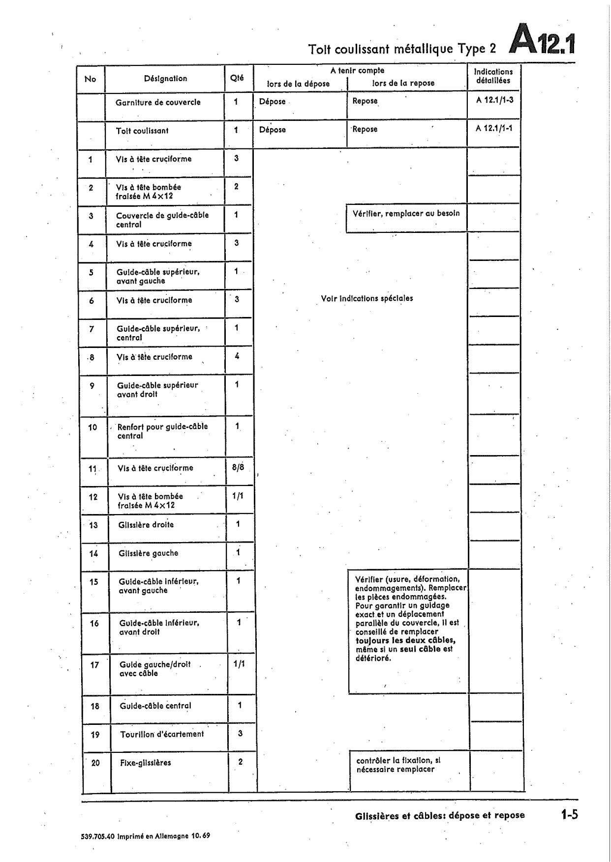

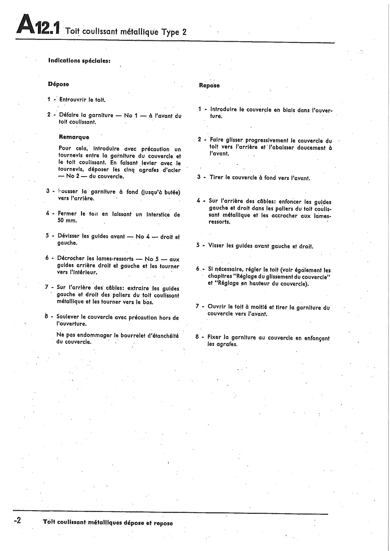

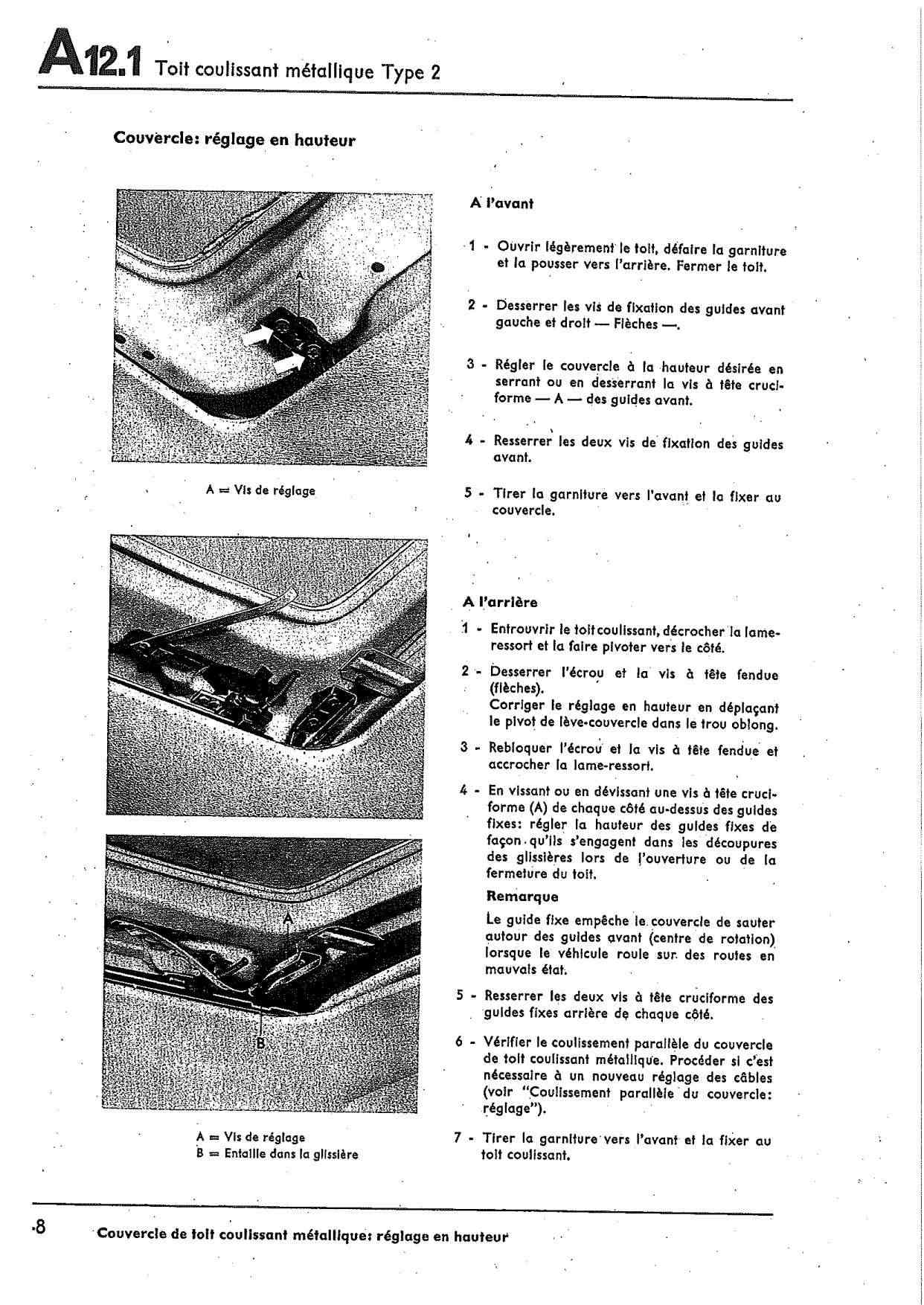

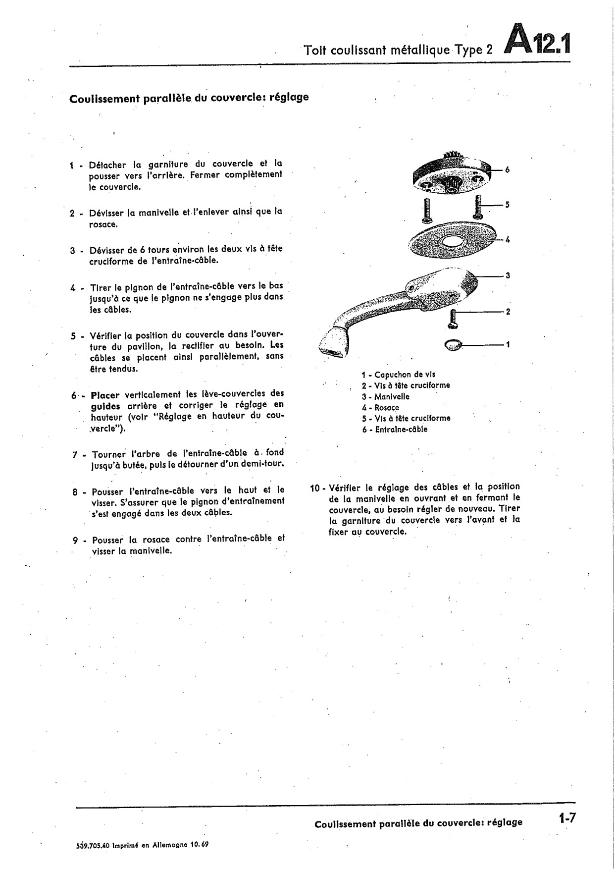

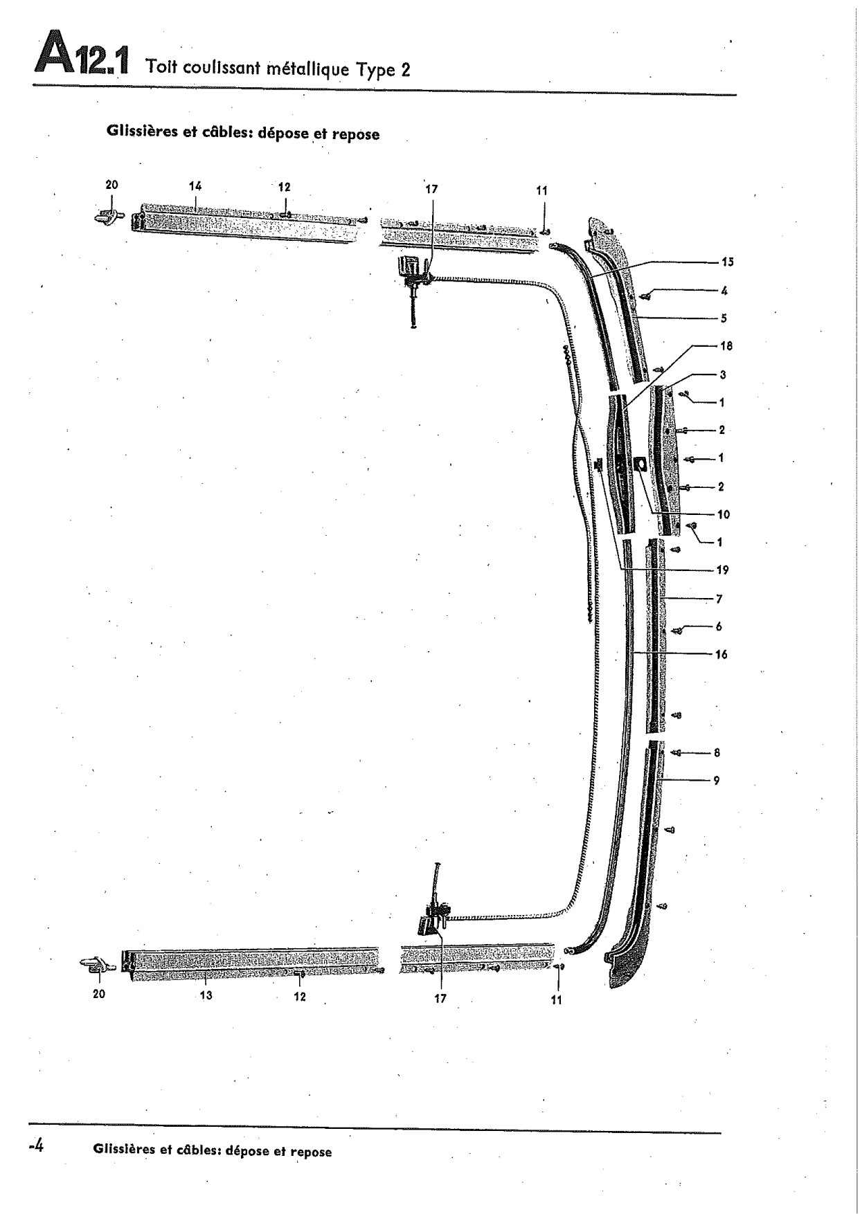

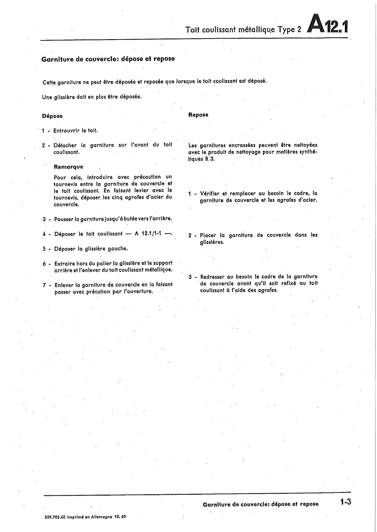

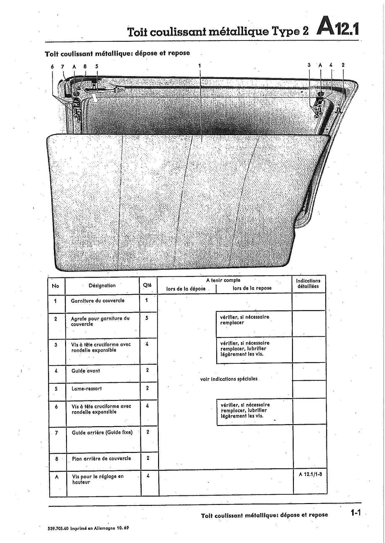

bonjour, je cherche des infos au sujet du montage du joint de mon toit ouvrant et sur le montage des cables d’entrainement
merci
attention où vous postez SVP ![]()
Je te mets les liens directs car les images sont trop grandes.
i46.servimg.com/u/f46/15/96/00/60/toitou10.jpg
i46.servimg.com/u/f46/15/96/00/60/toitou11.jpg
i46.servimg.com/u/f46/15/96/00/60/toitou12.jpg
i46.servimg.com/u/f46/15/96/00/60/toitou13.jpg
i46.servimg.com/u/f46/15/96/00/60/toitou14.jpg
i46.servimg.com/u/f46/15/96/00/60/toitou15.jpg
i46.servimg.com/u/f46/15/96/00/60/toitou16.jpg
