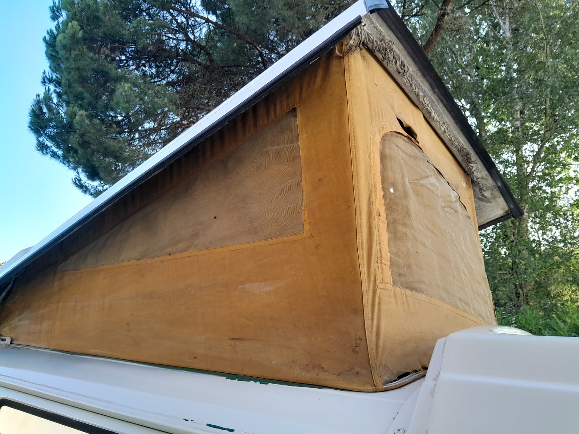

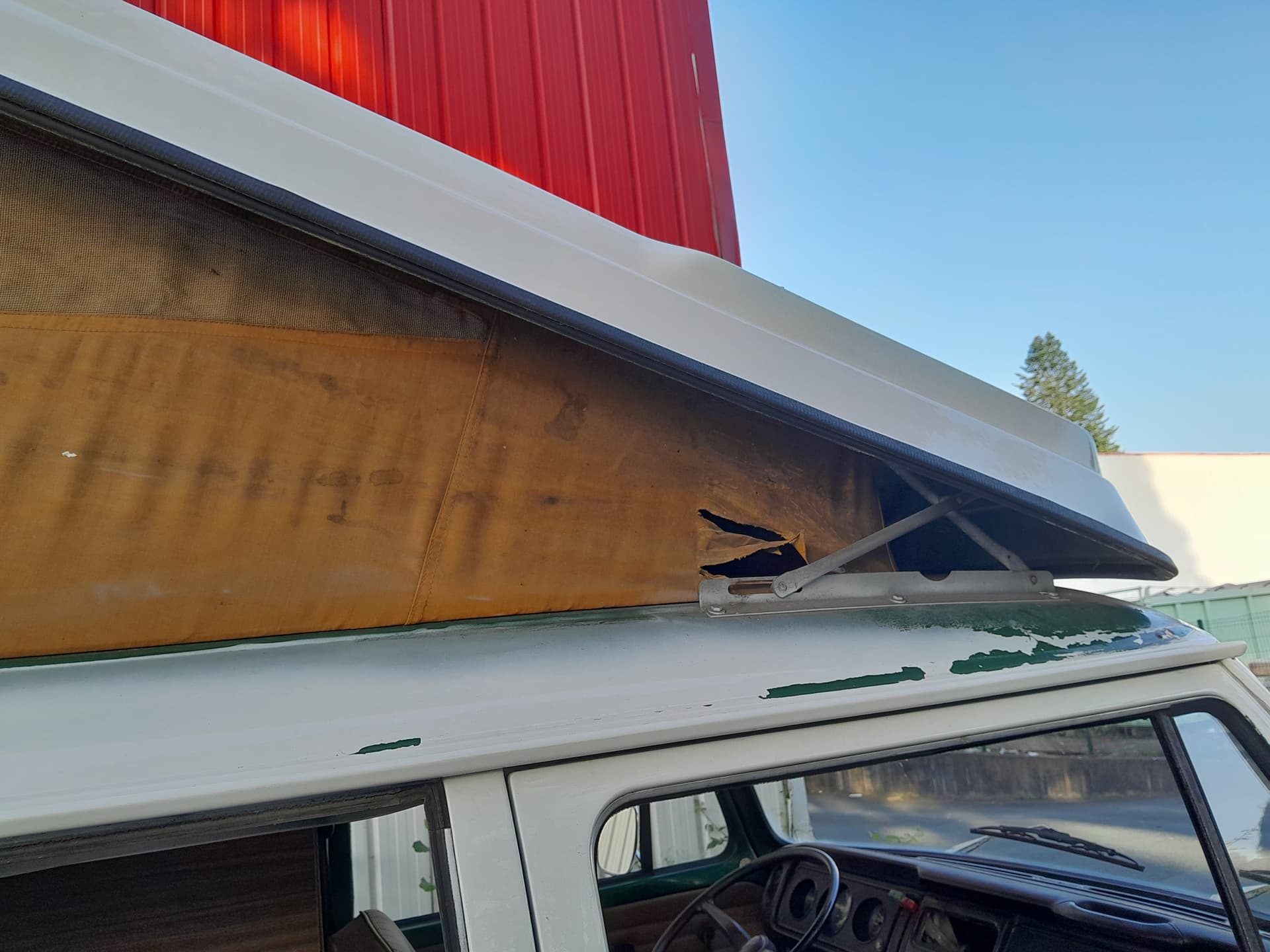

Je viens d acquérir un t2ab de dec 71 , modèle 72…la toile de la rehausse est hs…mis a part SK et Mecatech avez vous des plans pour l’achat ?
Parcontre la vraie question, est ce que c est simple a remplacer ? Et que faut il prevoir en plus de la toile ?
Merci pour vos retours
C’est pas compliqué mais il faut prendre son temps.
Le mieu est de démonter le toit et de la faire sur une grande table.
Agrafeuse et bande plastique pour fixer la toile sur le bois du toit !
De la patience et du temps !
