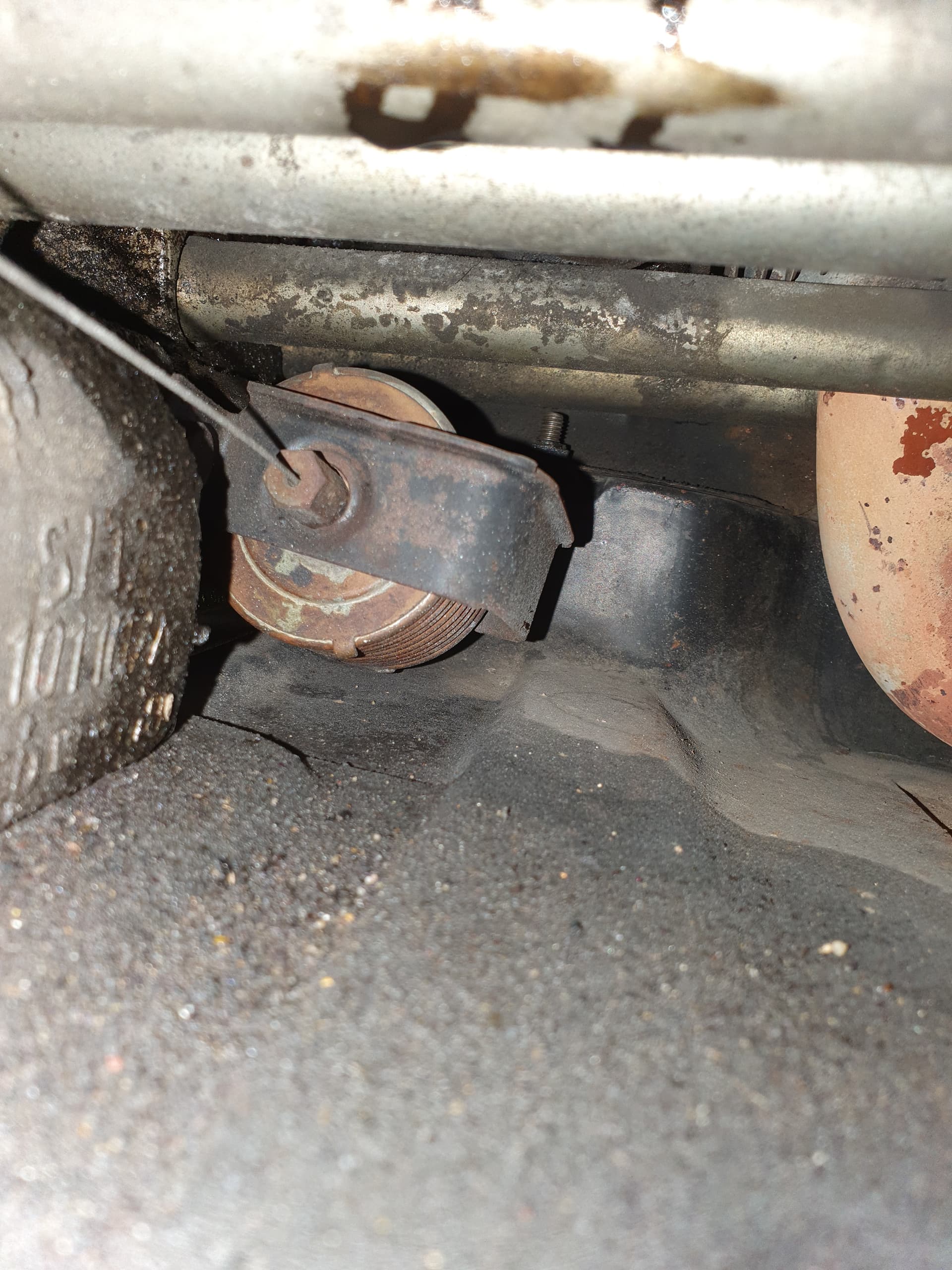

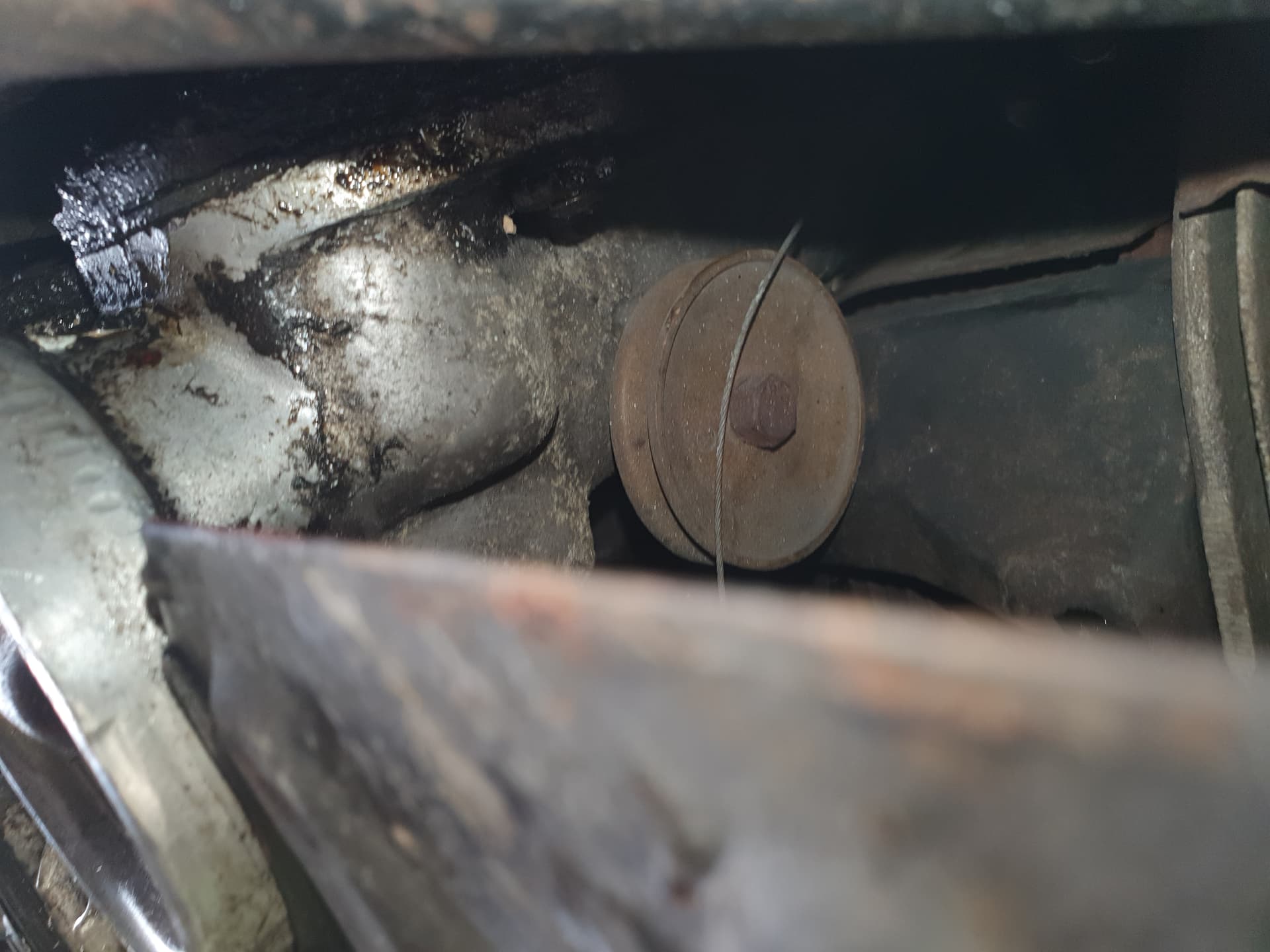

Je viens de découvrir en jetant un oeil sous mon combi un cable non engagé dans son emplacement (roulette). Volontaire ? Ou non volontaire?
Depuis que je possède le combi je n’avais jamais fait attention a celui-ci. Apres quelques recherches j’ai pu constater que celui ci venait d’un système de thermostat. Qui va sur la boite a clapet du 23cj en 2 litre .
Auriez vous des informations la dessus?

Salut, oui ton système est ouvert à fond.
Lorsque le soufflet du calorstat s’allonge, il libère le volet en ouverture complète (comme ici câble détendu).
Ton moteur doit mettre plus de temps à chauffer .
Il faut réengager le câble sur la roue et vérifier qu’il détende le câble à chaud .
Faudrait commencer par tester le calorstat, c’est pas impossible qu’un ancien propriétaire l’ai bloqué car il ne marchait pas. Donc avant de le régler, autant être sûr qu’il marche pour éviter une surchauffe !
Il semble HS car câble détendu le thermostat est dilaté. Un thermostat en état est rétracté à froid. Ceci dit ils sont rarement en état et beaucoup roulent sans, ce qui est déconseillé.

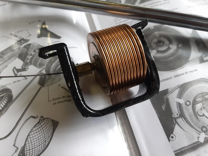

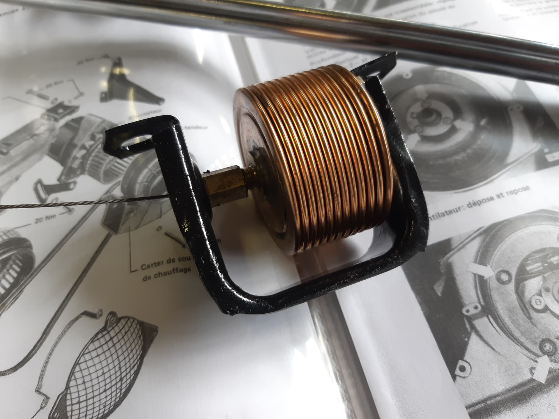

À froid il devrait être comme celà :
Tu le passes au sèche cheveux, ou au décapeur ou tu le trempes dans l’eau très chaude, et il devrait s’agrandir.

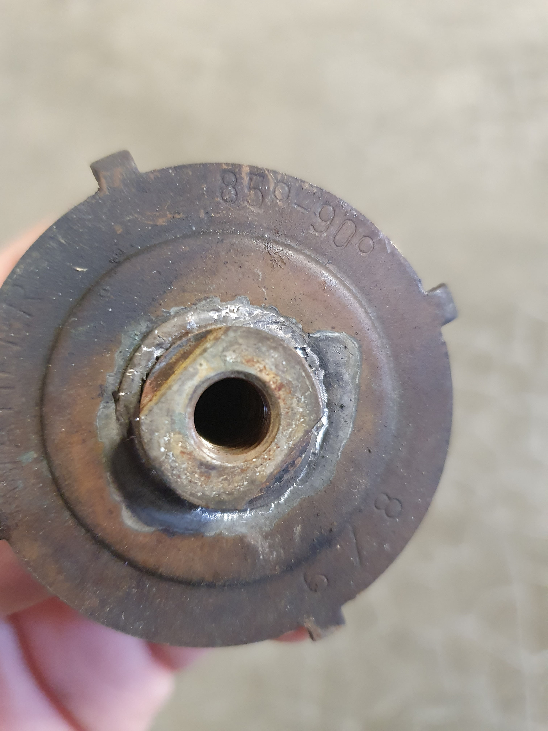

Petit retour concernant mon calorstat, alors jai fais le test en question: a froid celui-ci mesure 4cm et a chaud pas de dilatation n’y déformation car il sort également 4cm donc je comprends mieux pourquoi le cable netait donc pas engagé…
Cependant une question me taraude , quel est le risque pour le moteur le faite que celui-ci ne fonctionne guere?
Merci a vous.
Belle journee
Donc il est mort, ce qui n’est pas totalement surprenant s’il est d’origine !
Le risque c’est surtout si les volets sont bloqués en position « froid ». Si le cable est déconnecté, il y a des chances qu’ils soient en position « chaud » car il y a des ressorts qui les amènent dans cette position qui est la position par défaut. Mais ce serait mieux de vérifier quand même.

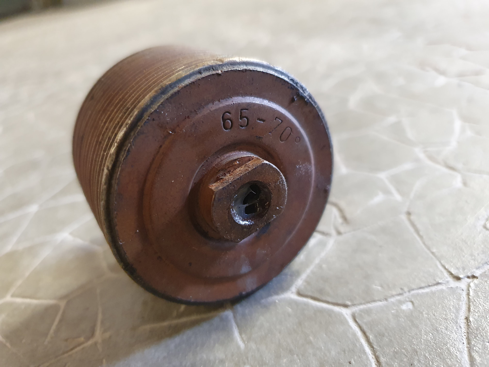

Salut la compagnie,
Je viens de démonter mon calorstat sur mon t2 type 4 2L qui était finalement HS.
Celui ci est un 85-90°
Savez vous si un 65-70° peu faire l’affaire à la place?
Merci à vous
Ben non, VW mettait pas les mêmes et c’est pas comme s’ils avaient pas étudié la question.
Merci pierrox,
Ma différence entre les deux modèles est distinguées par la dilatation au niveau de la température, cela voudrait dire que les volets vont fonctionner à 65° et non 85° ? Donc ça peut engendrer un problème sur le moteur?
Concernant mon carlostat type 4 a ton avis est t’il possible d’effectuer une brasure avec de le refermer? Car celui ci n’a pas de soufflet endommagés?
Le problème c’est qu’il y a un gaz à l’intérieur donc le braser va pas aider.
Il y a un gars aux US qui vend les bons modèles, ça vaut peut être le coup de partir sur un neuf plutôt que mettre ton moteur en danger.
Edit : comme souvent, Ratwell est plein de bonne info :
Visiblement en plus du fait que le modèle type 1 et type 4 sont différents, le 65° rouvre les volets trop tôt, avant que le moteur ne soit chaud, donc c’est quasi comme ne pas en avoir un.
