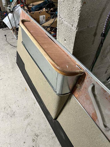

Non il parle de l’habillage derrière les sièges avants. Avec le cendrier et normalement poignée de maintien, c’est plutôt un tablier je pense

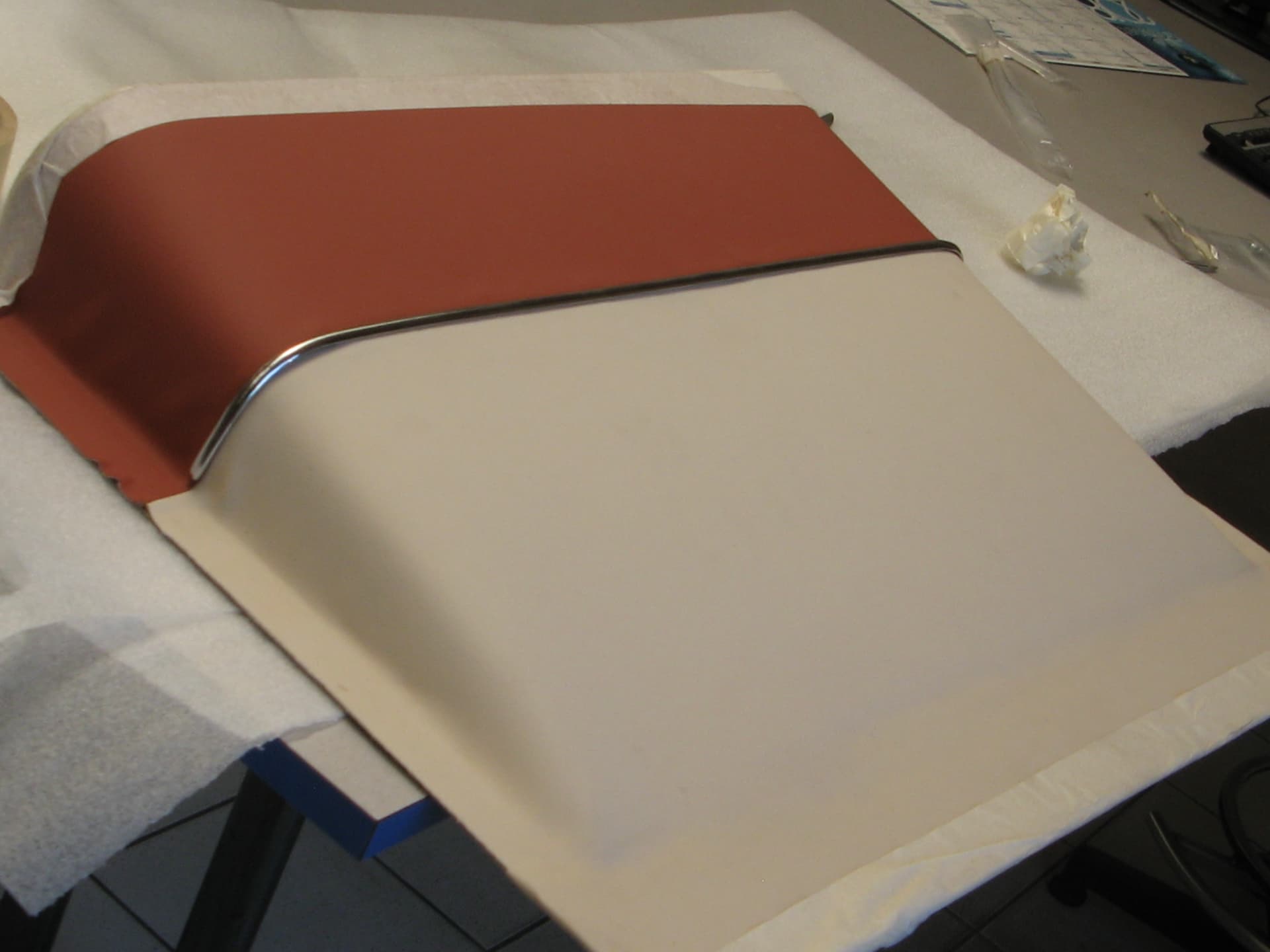

Pour ma part, je souhaite juste refaire cette pièce en Isorel mais pour cela il m’aurait fallu les cotes de la pièce…
Merci par avance
Merci beaucoup Deluxe
C’est trop gentil de ta part, je vais le faire en MDF rainuré …

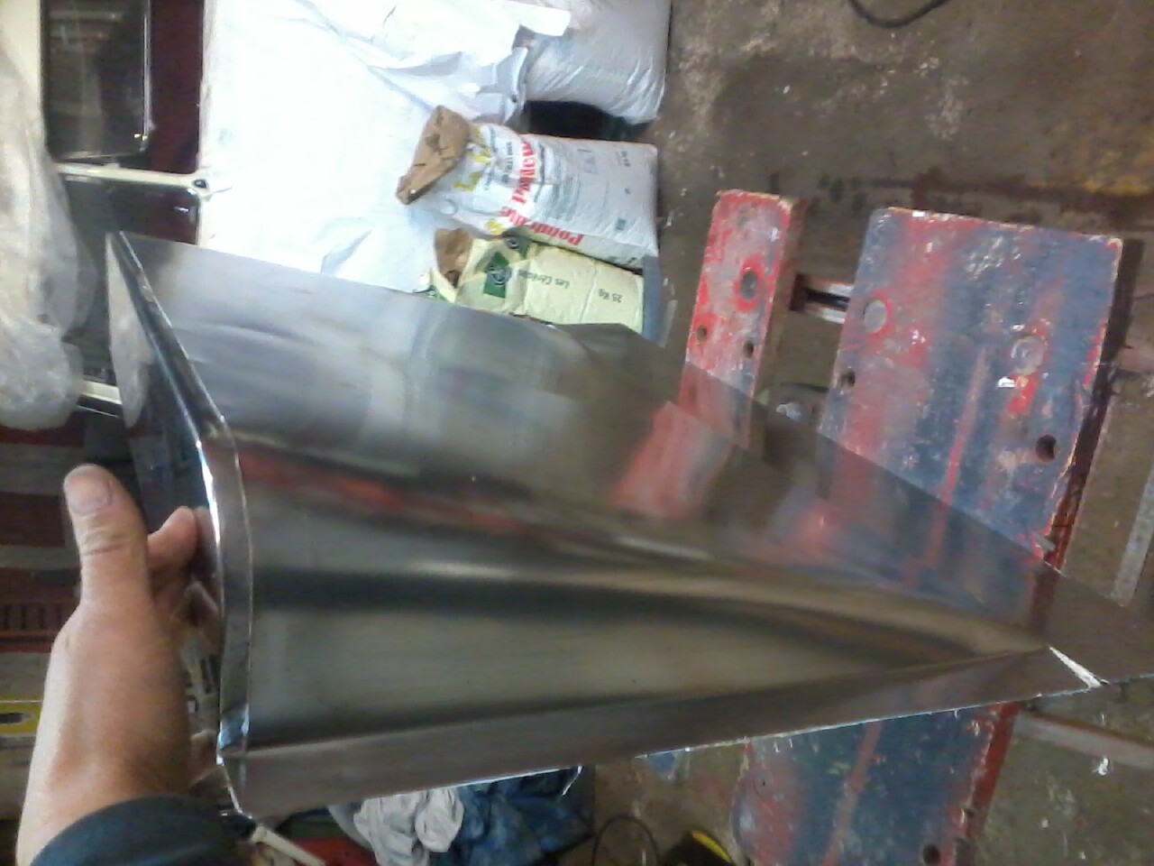

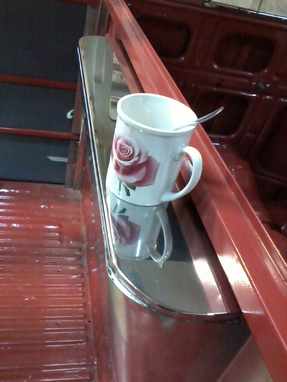

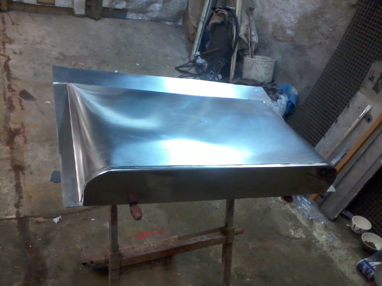

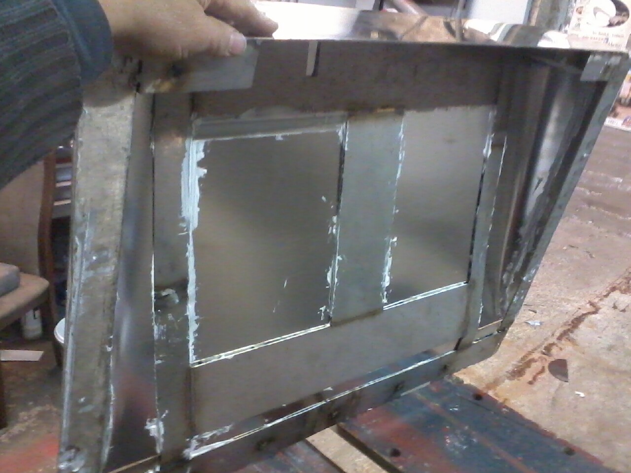

Hello @DELUXE j’ai du faire la pièce en tôle à carrosserie, en plusieurs parties du fait de sa courbure … le bas est soudé…
Un gros travail d’ajustage. Par contre sur le haut la cloison de séparation, il semble y avoir d’origine une sorte de bourrelet tapissé…? Tu confirmes ?
Sur les derniers modèles 66/67 le joint de finition entre le bar et la tablette est en vinyle… ? J’en ai trouvé un mais trop court car il a rétréci depuis 60 ans !? Comment as tu procédé de ton côté ? Merci et bonne journée ![]()
