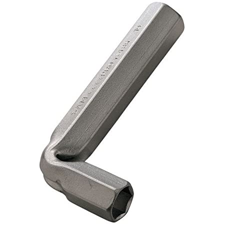

La vis de la vidange (c’est bien de l’allen en 17mm), elle est en bas et fait face à l’avant du combi le remplissage étant sur un côté. Et oui c’est par débordement.
Donne lui de la bonne huile genre Motul Gear, et il te remerciera.
sachant que si tu n’as pas la clé allen en 17 (qui ne sert un peu qu’à ça une fois tous les 50000kms), tu peux te servir d’une clé de 13 de ce style (13mm intérieur+2mm par coté=17)
C’est bon je me suis procuré une allen de 17, et j’ai débloqué les 2 vis. Par contre sur ma boîte la vis de vidange est à l’arrière, côté moteur, et le remplissage sur un côté. J’avais mal regardé en croyant voir 2 vis sur le même côté.
Y’a plus qu’à… Avec de la MPM GL4 de chez SK pour commencer, ça n’a pas du être fait depuis une éternité, ça sera toujours mieux, et en fonction de la saleté de ce que je ressors, je recommencerai sûrement quelques semaines plus tard. Il sera temps de mettre de la bonne came à ce moment là.
