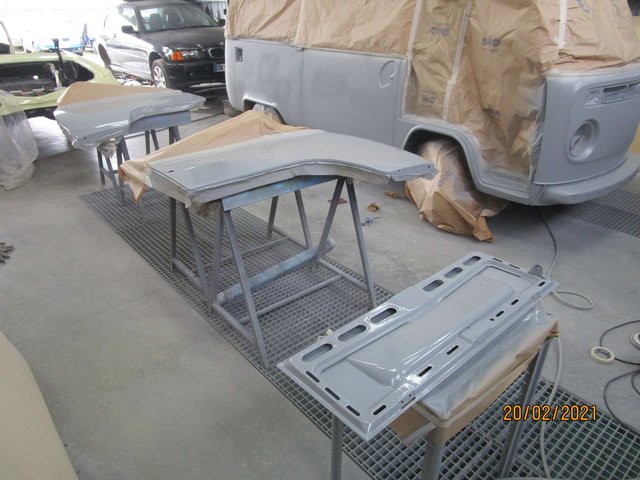

c’est l’apprêt qui est gris ?
ou c’est ta peinture définitive ?
S’il y a un doute, c’est plutôt flatteur pour la couche d’apprêt :sunglasses: car c’est bien ce dont il s’agit, de l’epoxy.

Puis apprêt epoxy sur les nouveaux bas de caisse, une nouvelle couche d’apprêt PU sur l’ensemble, et la peinture ne sera plus loin :sunglasses:
Top!!! On voit qu’on avance et ça sent bon quand la caisse est en apprêt avec une couleur uniforme!!!
La partie d’apprêt redonne le moral hein? !!!

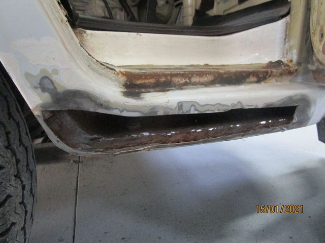

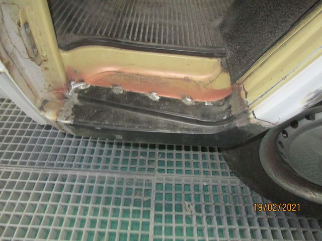

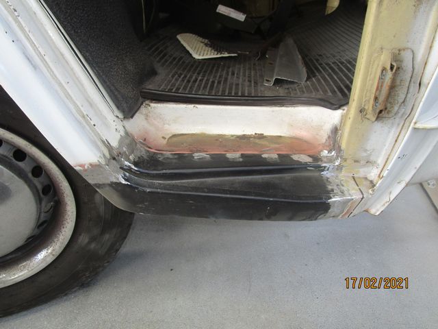

En attendant, illustration du travail sur le marchepied droit
Avant :
Autopsie :
On taille dans le vif :

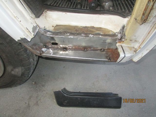

Nouvelle doublure :
Et nouveau marchepied (j’espère qu’il y a eu une couche de cire corps creux entre temps, je n’ai pas pensé à demander) :
Il s’est passé exactement la même chose de l’autre côté, qui était extérieurement moins abîmé (juste une petite boursouflure), mais au final, remplacement complet, pour arriver à ça :

beau travail, pour le corp creux tu le met par le trou ovale que tu vois sur une de tes photos.
il est fermé avec un bouchon en caoutchouc, c’est d’origine sur les t2b ce qui permet de faire un traitement de temps en temps en préventif :wink:

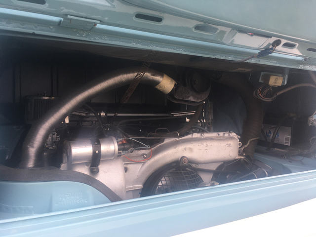

Allez, le beau temps n’ayant toujours pas décidé de pointer le bout de son nez, quelques photos aussi médiocres que la luminosité, pour se faire une idée… Il est enfin à mon goût :grin:
Un compartiment moteur enfin propre. Avec 2 carbus qui fonctionnent bien et ne pissent pas l’essence. Peut-être remplacer la gaine de chauffage gauche pour un meilleur effet visuel… :laughing:
