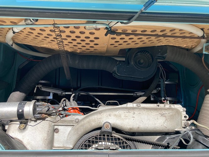

  • tout ça ne serait que du détail si je n’avais pas récupéré un moteur qui « pète »/a des petits ratés/à coups quand on roule sur un filet de gaz.
Le mécano qui est intervenu m’a dit qu’il trouvait que mes carbus (des Weber 34) n’étaient pas top car peu réglables, et qu’il vaudrait mieux que j’aie un allumeur à dépression… Alors soit, mais avant d’arriver chez lui, ça marchait avec ces carbus et cet allumeur.
Bref, on n’en finit jamais.
Après ce retour en demi-teinte, j’ai ramené mon Combi chez son mécano habituel dans le 17.
Il a changé tous les gicleurs, et à chaud les à-coups ont totalement disparu, il a même sacrément la pêche. Bien coupleux, le moteur réagit dès qu’on effleure la pédale. Il faut un peu plus surveiller son compteur maintenant ! A voir la conso aussi.

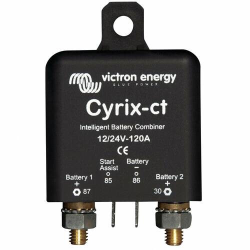

Je me penche quand même sur la pose d’un coupleur-séparateur car je dois reconnaître que quand le temps est gris, au bout de 48/60h on serre un peu les fesses, on cherche les campings et en saison en général les places avec électricité sont déjà prises.
Compte tenu de l’avenir incertain, je vais pas y mettre des 100 et des 1000, ce serait un truc simple dans ce style :
Il me semble que c’est ce que tu as @lamoufle ?

J’ai le même, ça fait la blague quand les batteries sont quasi identiques en puissance. :+1:
Après renseignement chez Victon, il semblerai que ce modèle accepte les écarts important de batterie :thinking:
J’ai ce model qui a remplacer mon ancien coupleur standard, pour justement avoir une batterie auxiliaire plus grosse!
Merci @rvcamper et @pierrox
Je vais le tenter avec ma batterie actuelle alors, et on verra ce que ça donne !
Commande passée :+1: j’ai pris du 10 mm² en cable, j’ai 5m à tout casser et une bête batterie plomb donc ça devrait le faire.

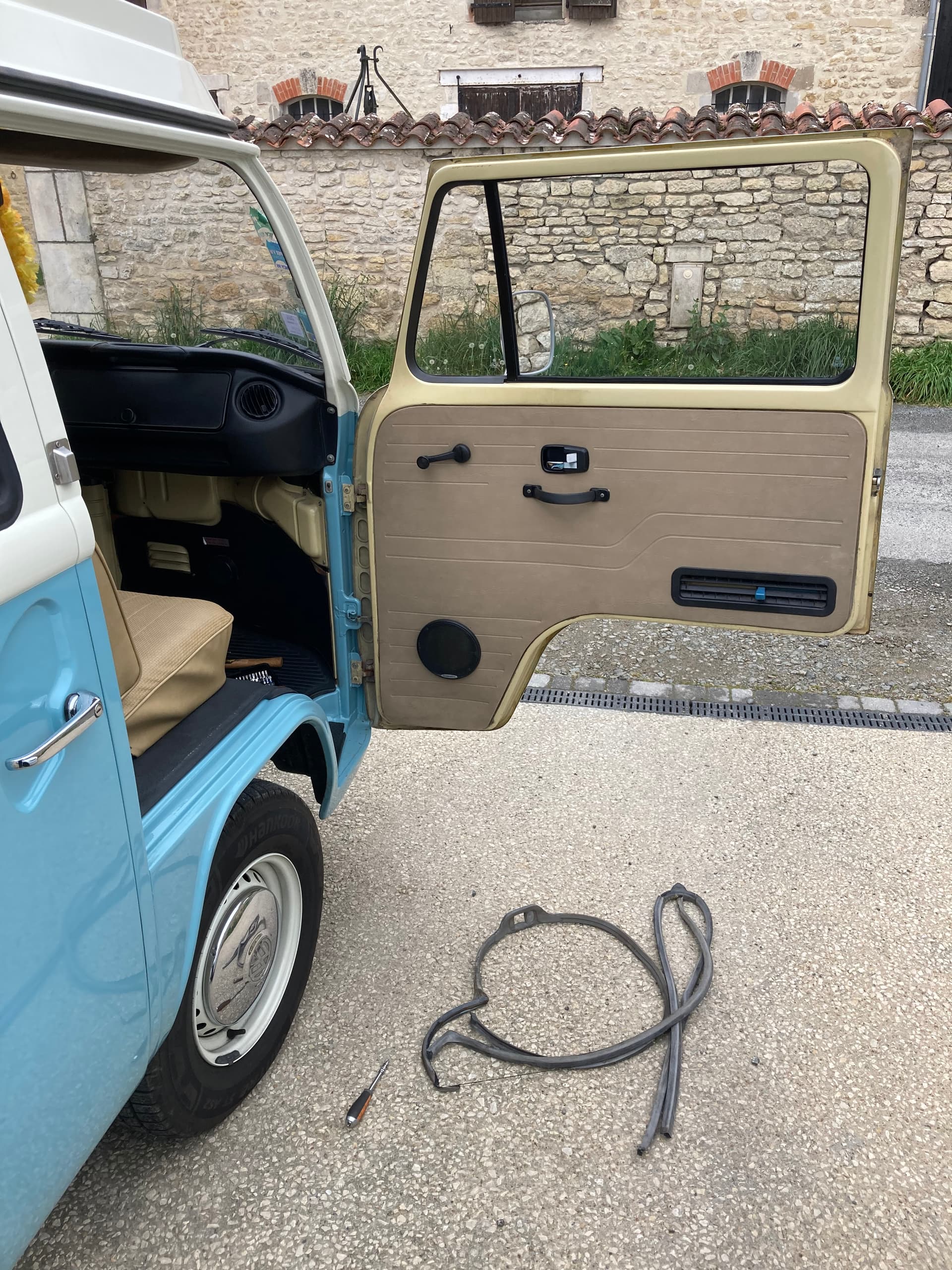

Et les joints de porte sont posés également. En fait ce n’était pas du WCM mais du Viewib, my bad. On verra la durée de vie mais en tous cas l’ajustement est très bon, et ils sont légèrement talqués ce qui rend l’installation dans les gorges plutôt facile.
Par contre ils sont bien épais, le bon verrouillage des portes est un peu viril maintenant. Mais c’est de la bonne grosse tôle germanique, ça bouge pas :rofl:
Mes joints étaient trop épais par endroit également, il m’a fallu les retailler, l’effort sur les charnières des portes était vraiment important !
Hello, petite question connaissez vous la manip pour le reglage portière dans le sens pour rapprocher la partie de la portière côté poignee vers le montant interieur afin d’eviter quelle ressorte trop ?
J’avais effectivement retaillé le joint du coffre. Là j’avoue que j’hésite… un peu la flemme de tout redéposer pour faire une découpe propre.

À part jouer sur la gache de la serrure en la reculant, mais tu vas vite être limité par l’épaisseur du joint.
Tu peux utiliser ce coupleur avec 2 batteries de puissance différente, ça fonctionne super bien !! Tant que la section des câbles est suffisante…

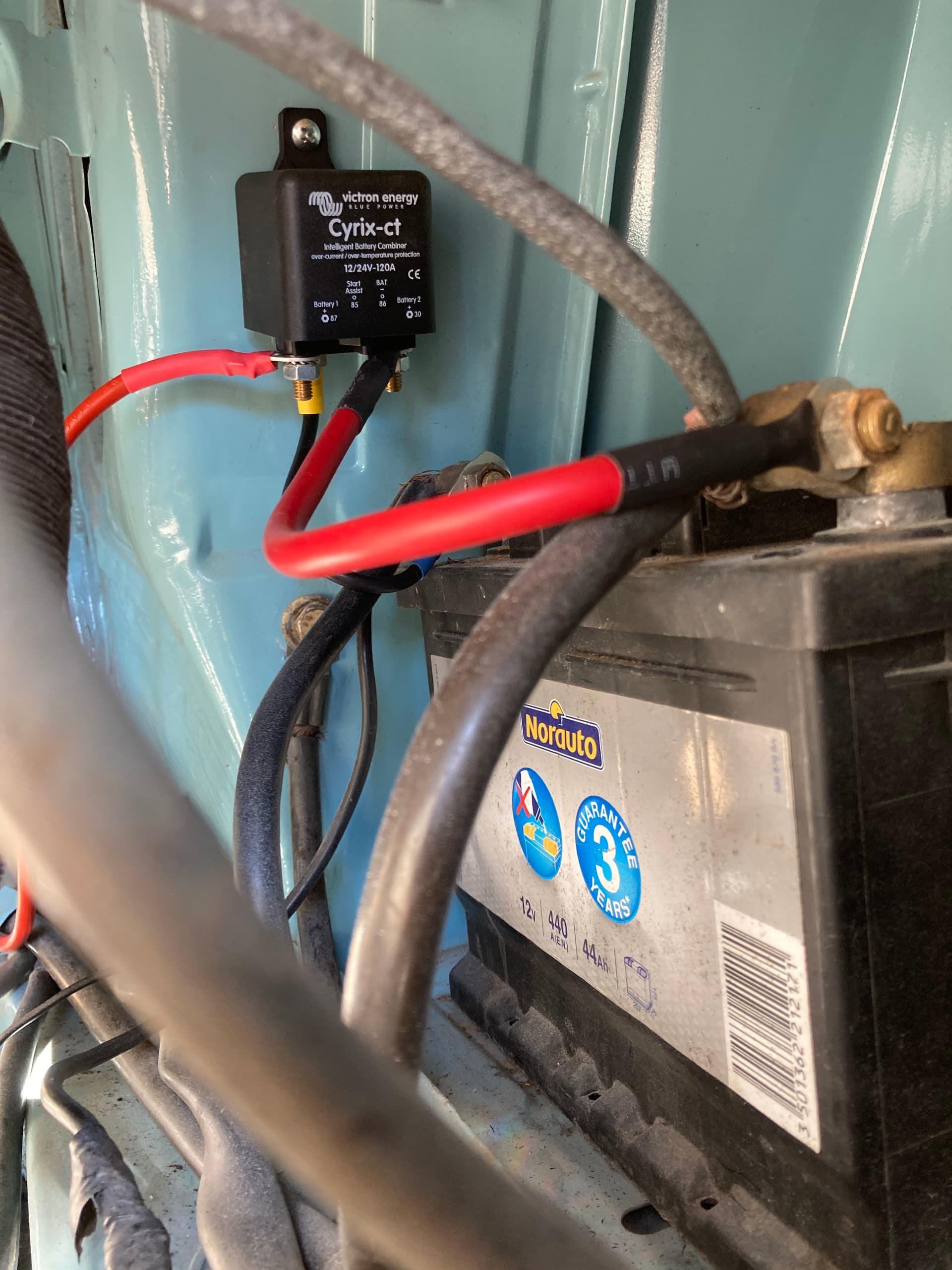

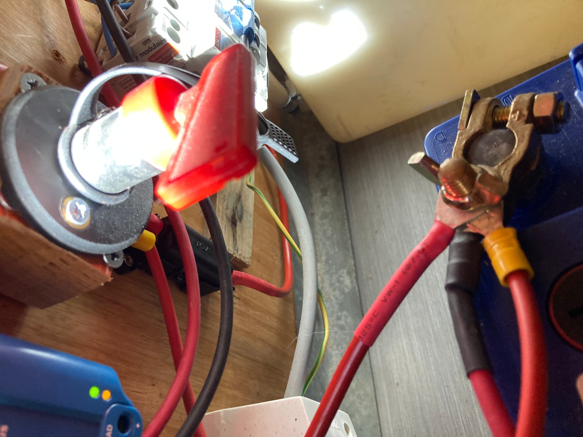

Ca y est, mon Cyrix est posé
Finalement ce n’était pas si long ni compliqué, j’aurais du le faire depuis des années :sweat_smile:

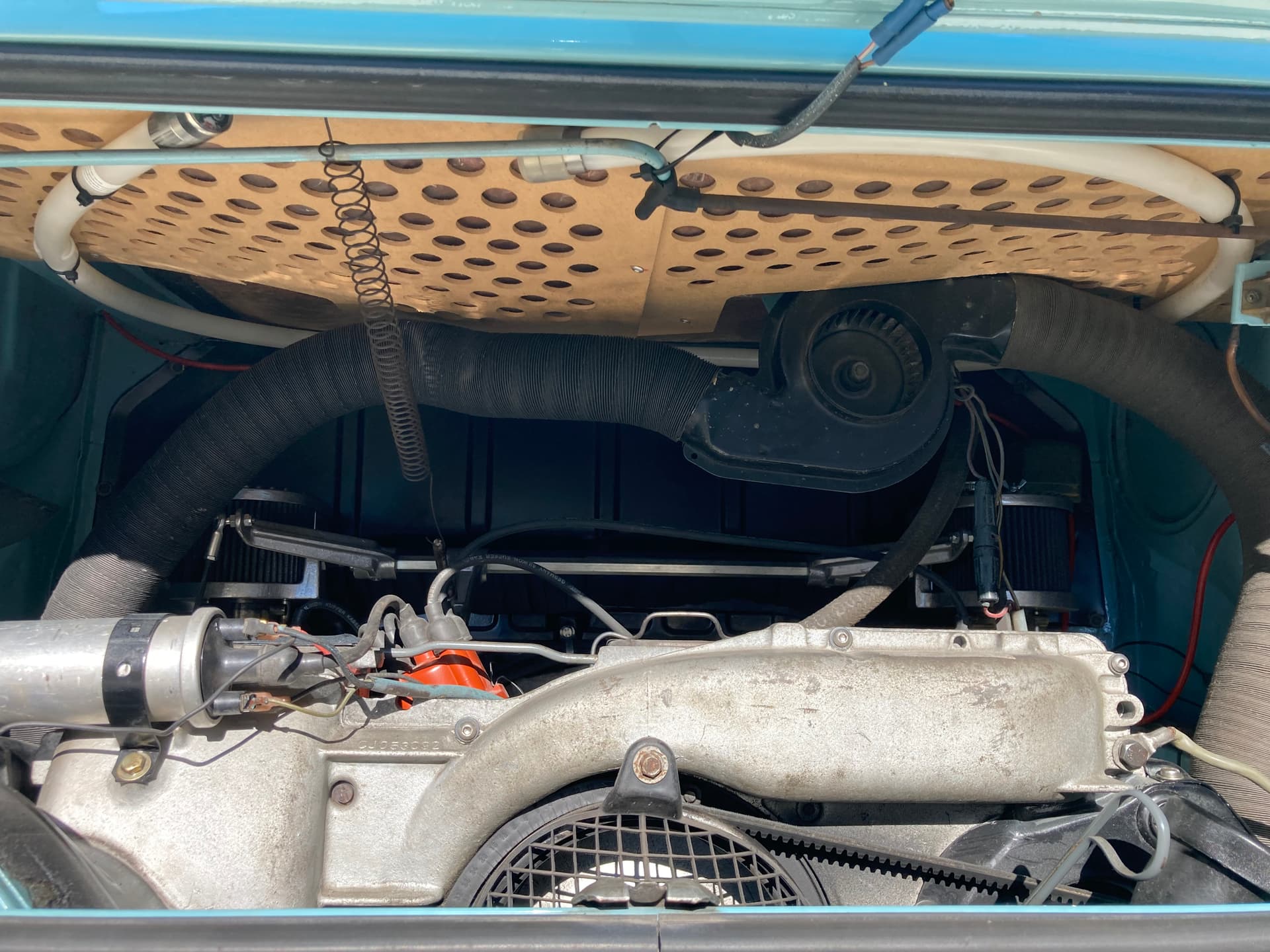

Je suis pas trop mécontent du cheminement du câbles, dans le compartiment moteur c’est pas trop mal, en rouge au fond

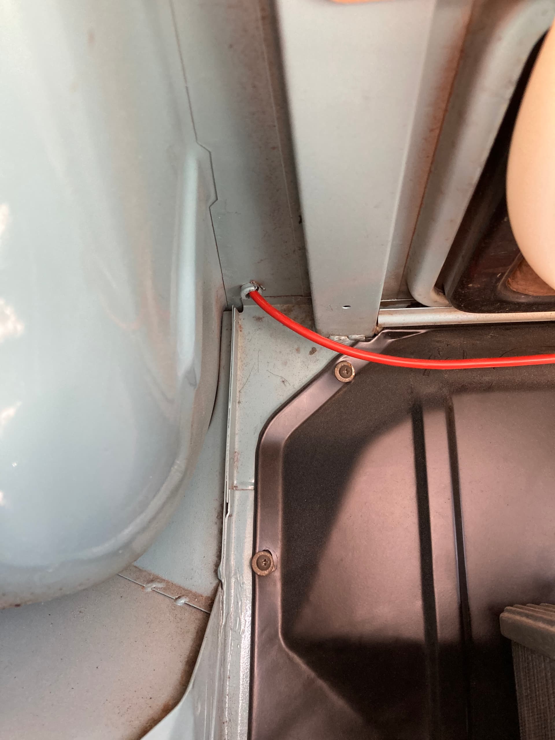

Pour passer dans l’habitacle, j’avais déjà un trou avec un passe-câble :
Bon ça par contre c’est pas super mais avec les mouvements inévitables du matelas et de la banquette, ça me paraissait le plus fiable :

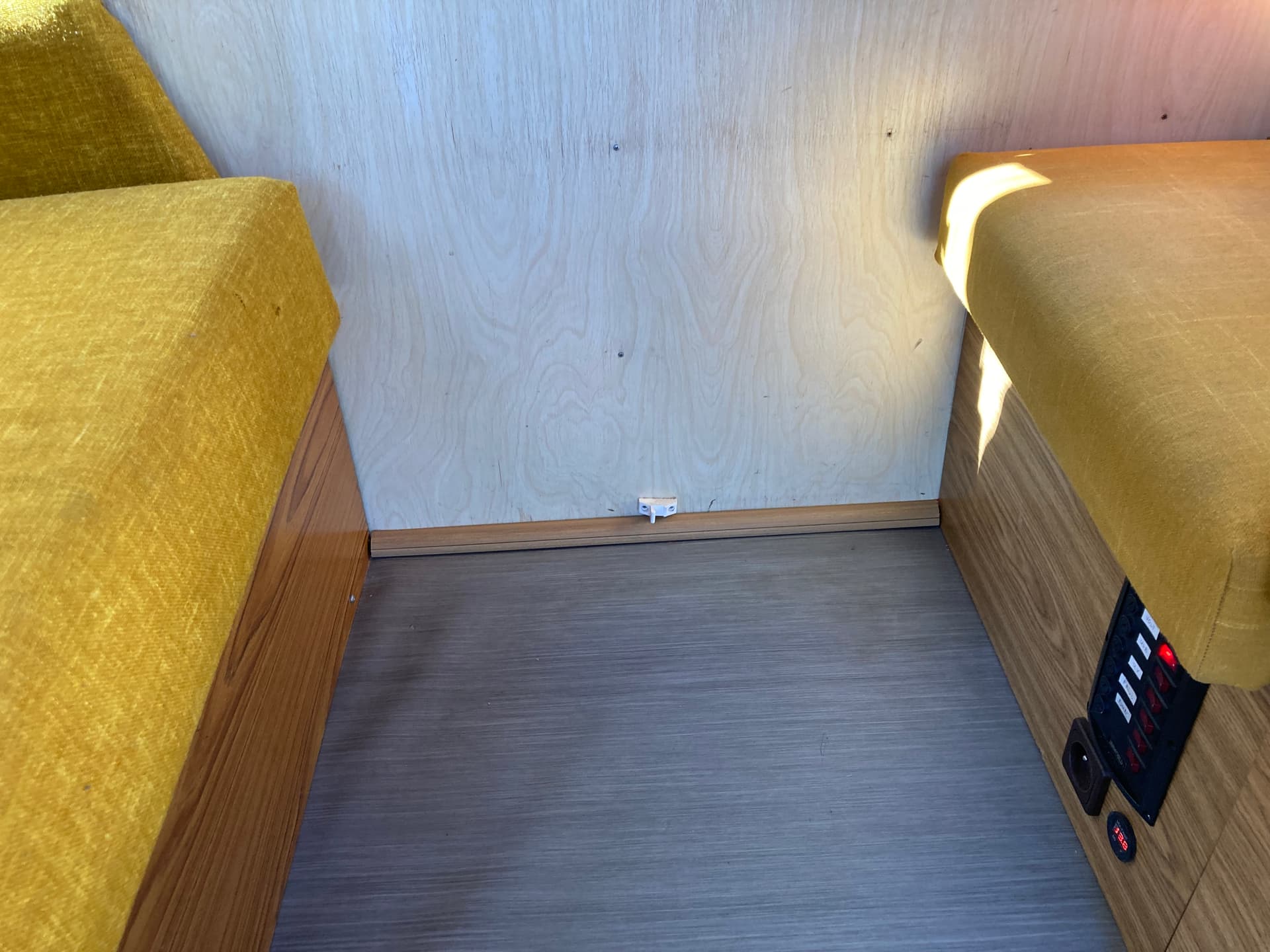

Ensuite ça passe le long de la banquette, puis dans une goulotte le long de la paroi :

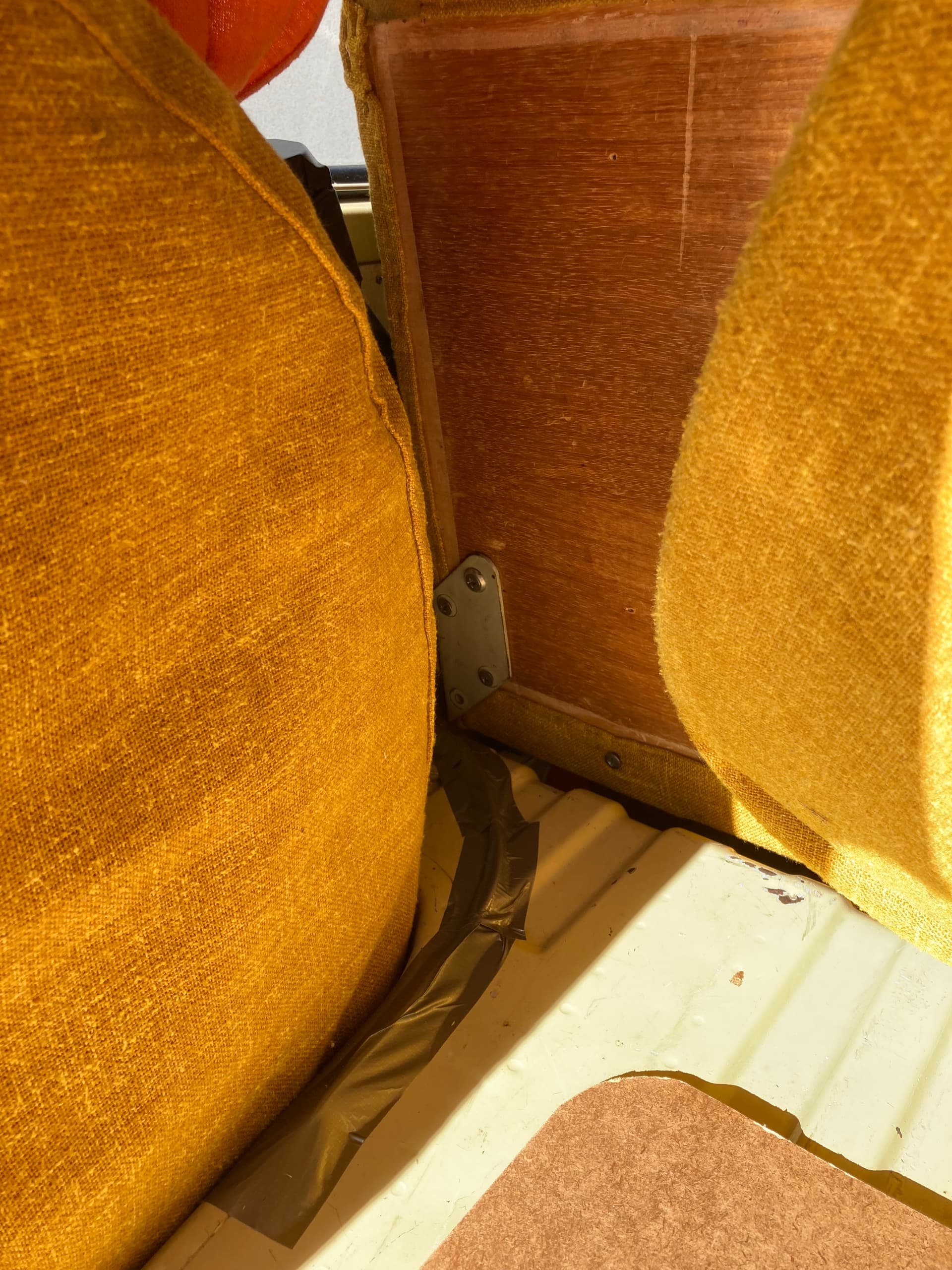

Et puis on arrive sur la batterie auxiliaire, sous le siège dos à la route :
Certainement qu’en déshabillant tout l’intérieur, j’aurais pu faire plus propre, mais je n’avais pas le temps ni l’envie de me lancer là dedans, et de prendre le risque de casser les habillages bois des parois.
Verdict : ça marche nickel ! En roulant, le voltmètre de la batterie auxiliaire affiche un joli 14.5V. Et je n’ai jamais été en panne de batterie de démarrage lors de notre petit périple du weekend dernier.

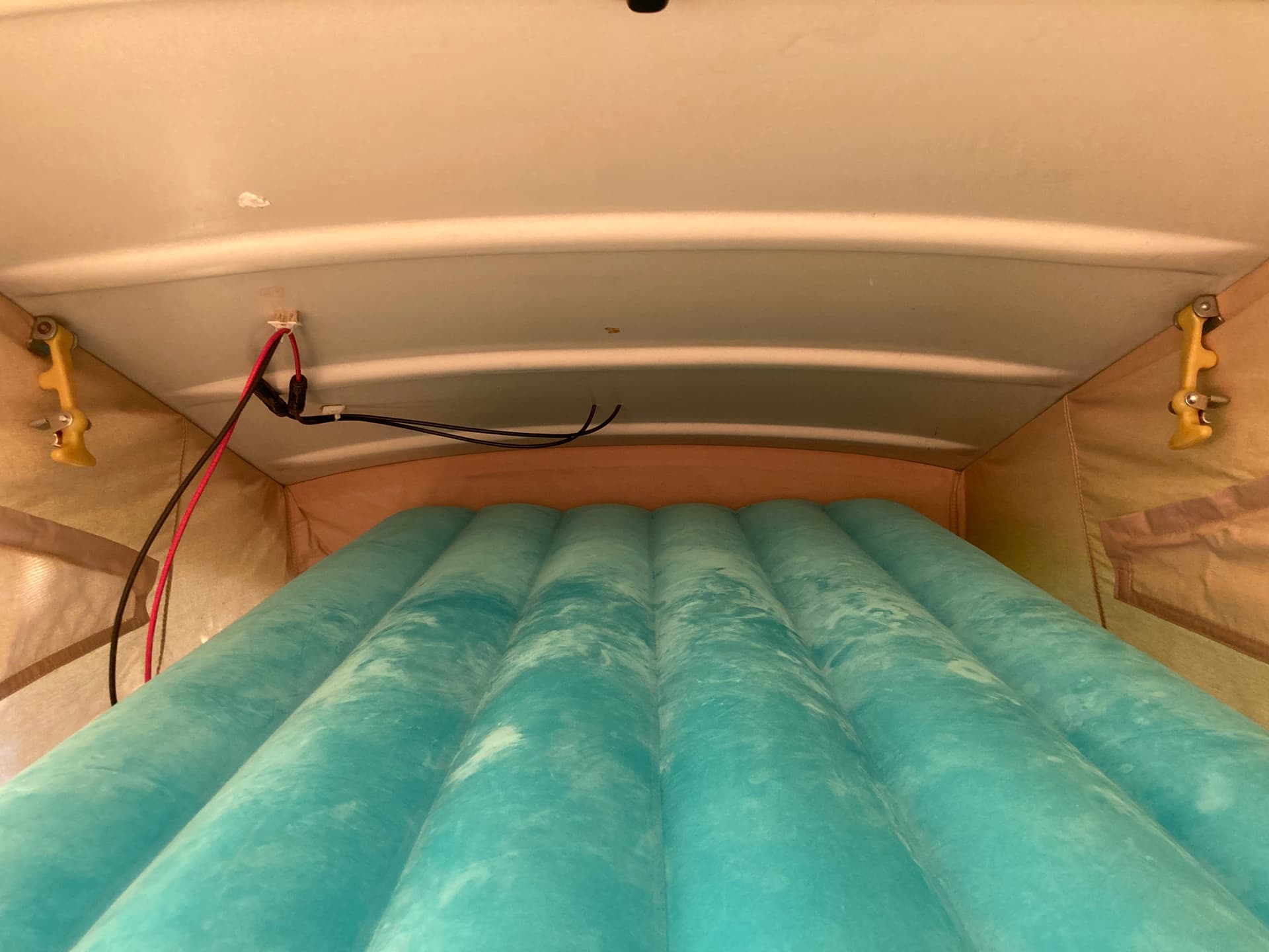

D’ailleurs, il faut que j’essaie d’améliorer un peu le passage des câbles du panneau solaire.

Du coup tu as un matelas gonflable sur le lit continental de la rehausse ? Pas bête, au moins c’est bien plat quand tu le dégonfles pour rabbatre la rehausse.

Oui matelas gonflable, l’inconvénient c’est la manutention, gonfler tous les soirs et dégonfler le matin, mais au moins pas de souci pour fermer le toit. J’avoue avoir recours à un petit gonfleur électrique, quitte à avoir du 12V en auxiliaire autant s’en servir :face_savoring_food:
