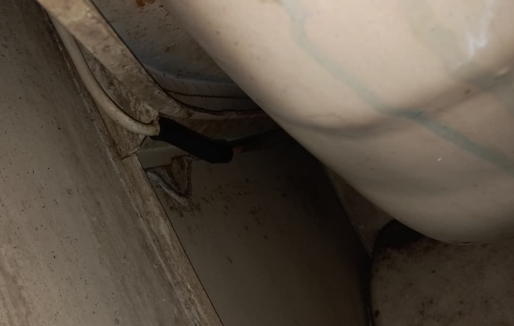

…voici la photo de la durite qui n’était plus à sa place lors de mon premier plein. :astonished:
Elle se trouve dans le compartiment moteur à gauche juste derrière le renfoncement de l’emplacement pour la roue de secours
As tu vérifier si celle ci est bien présente? Peut être la source des odeurs d’essence.
Merci! Je vais regarder cela cette semaine…
