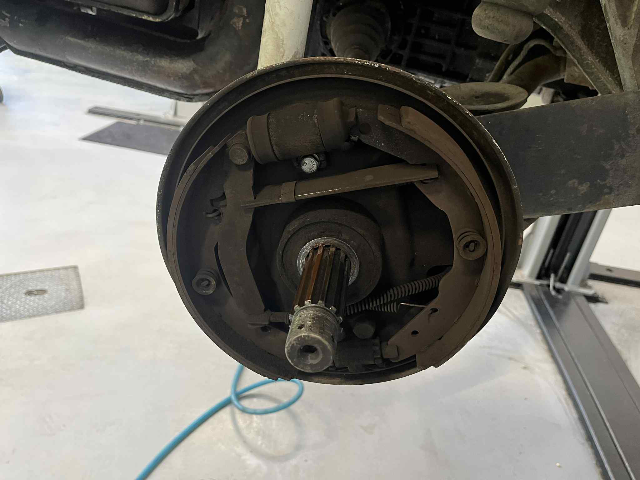

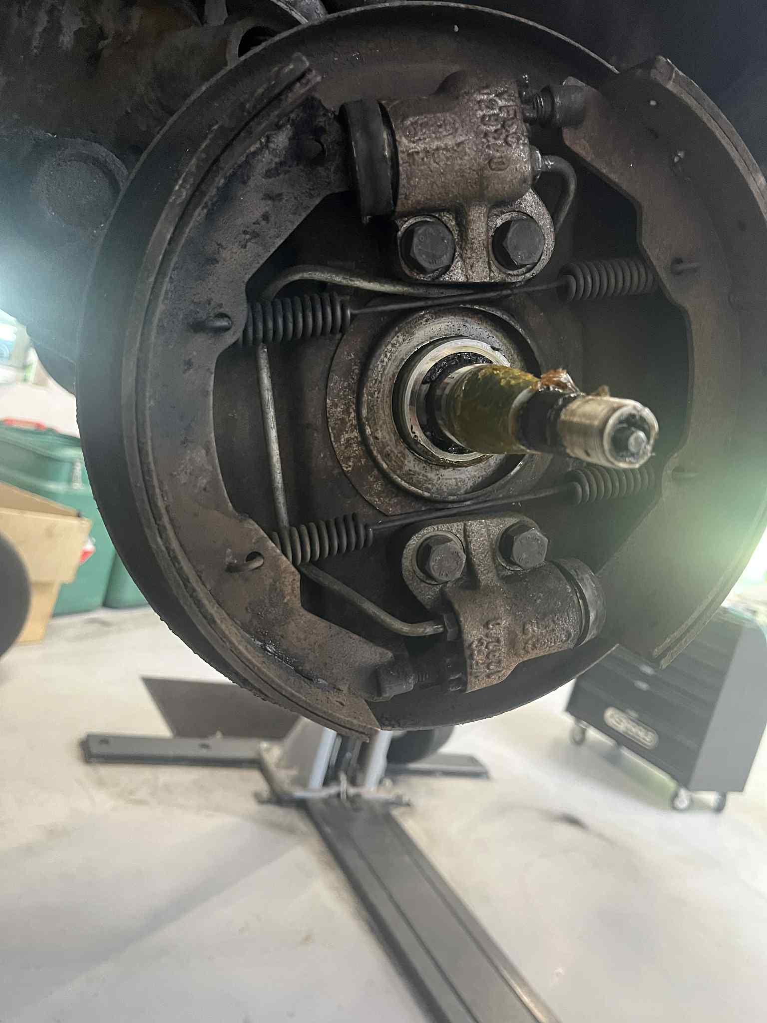

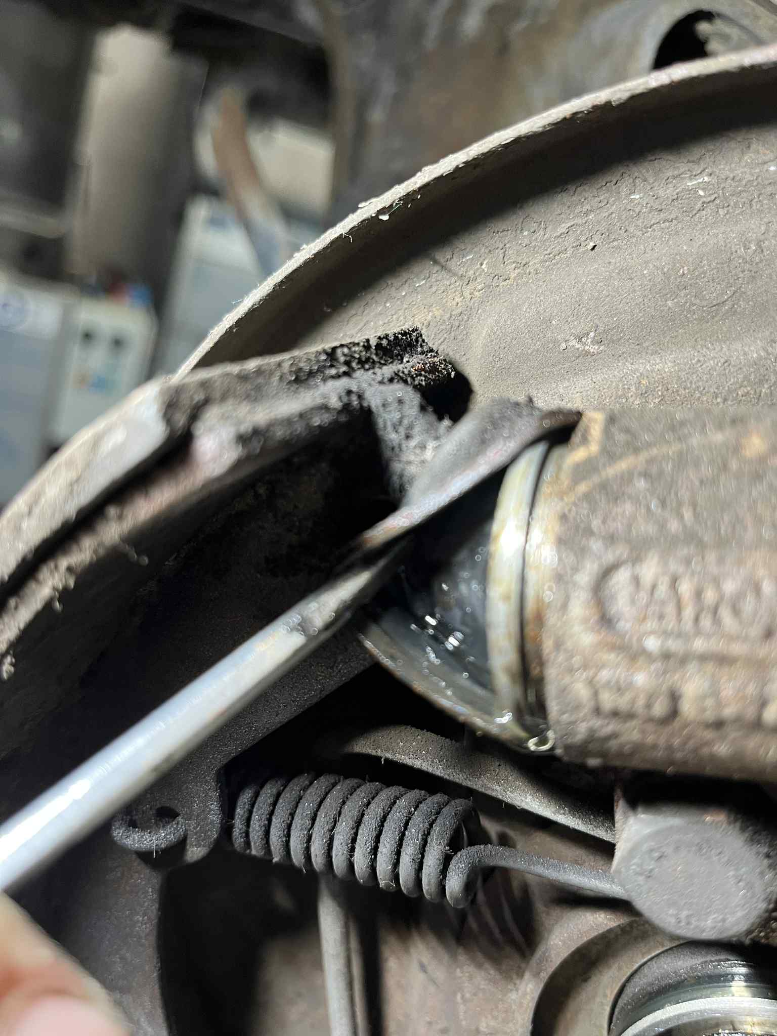

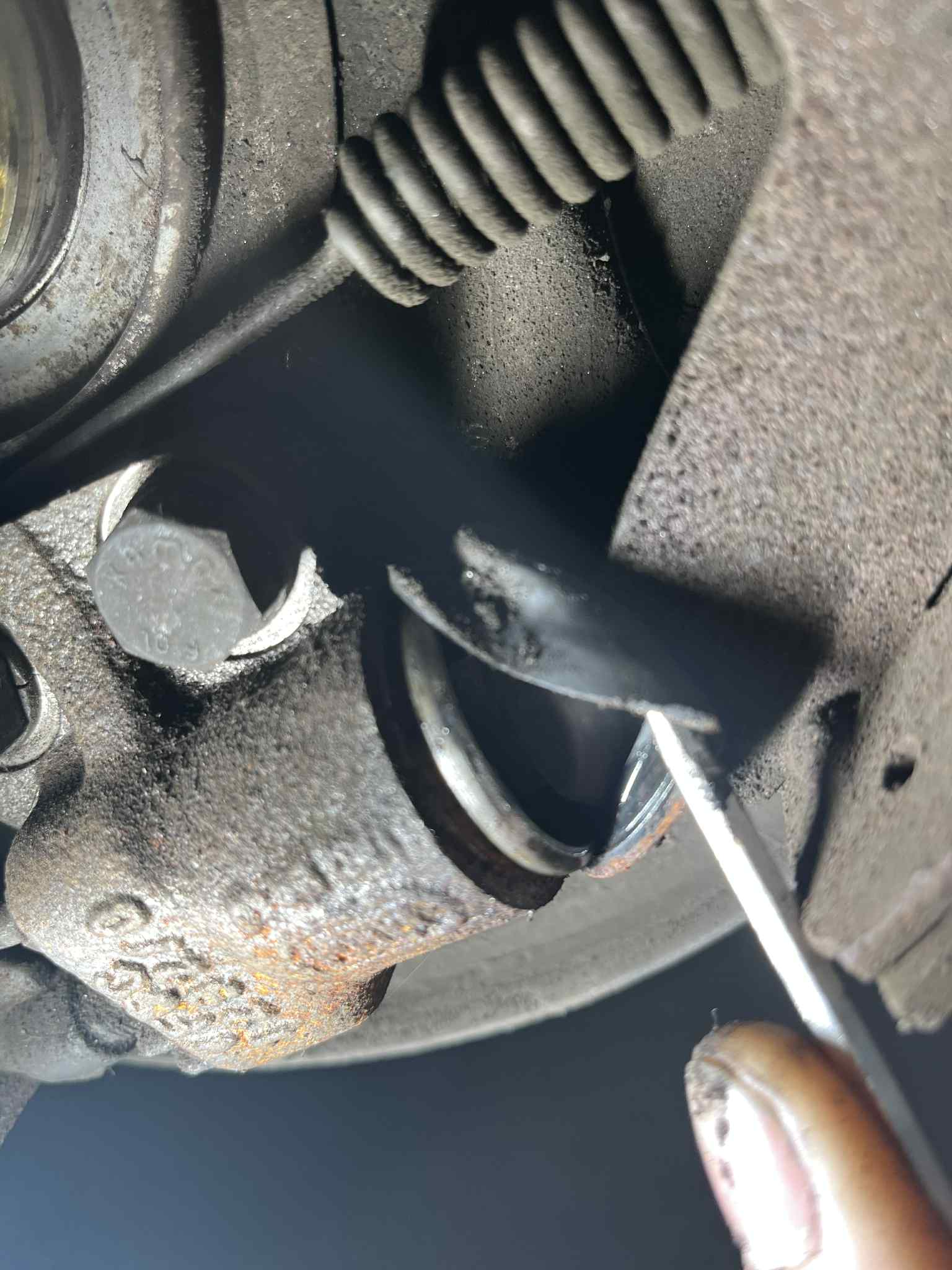

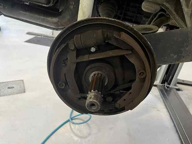

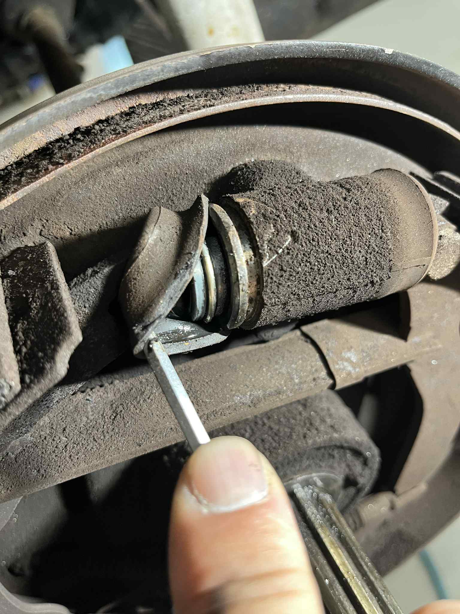

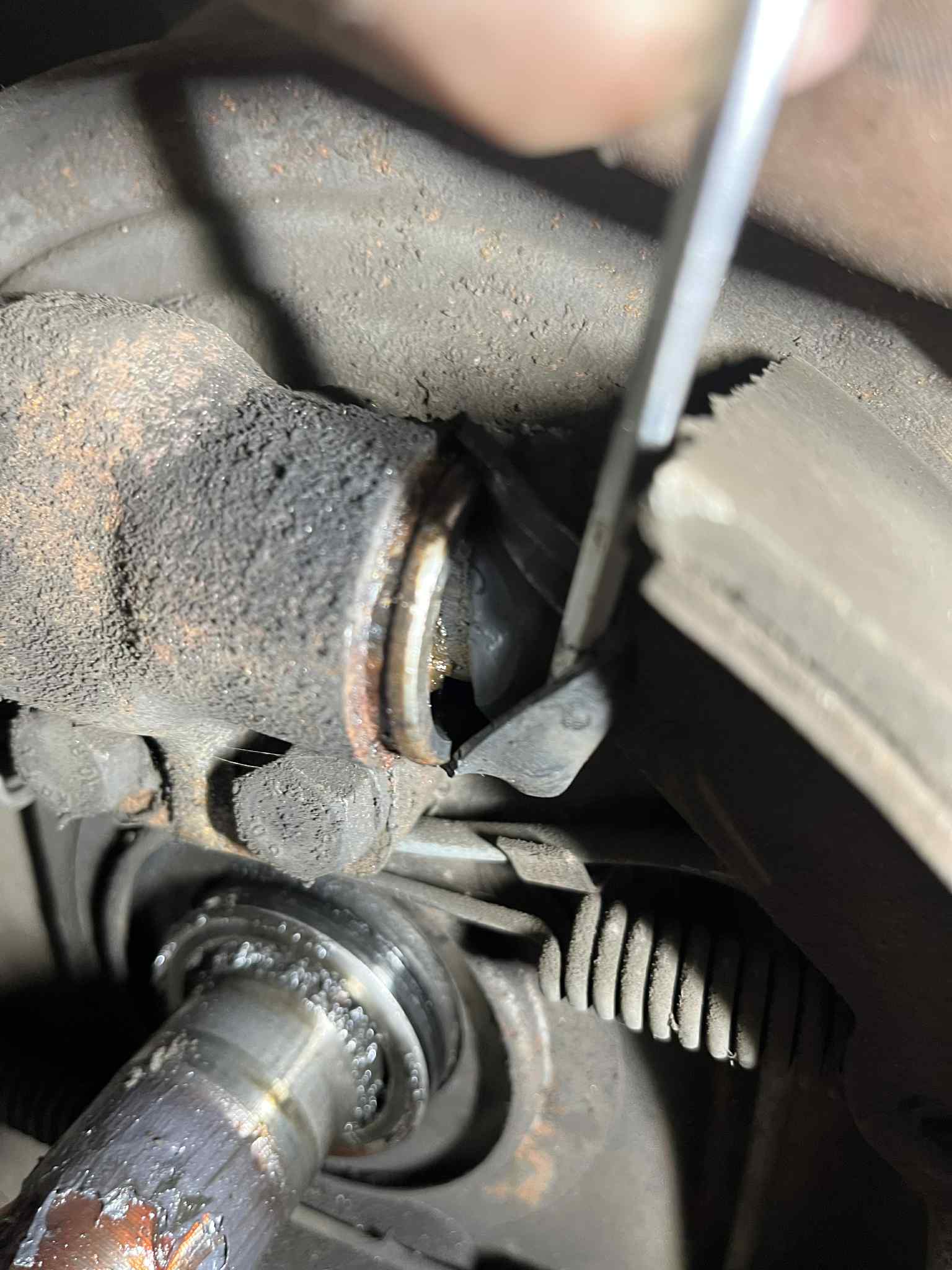

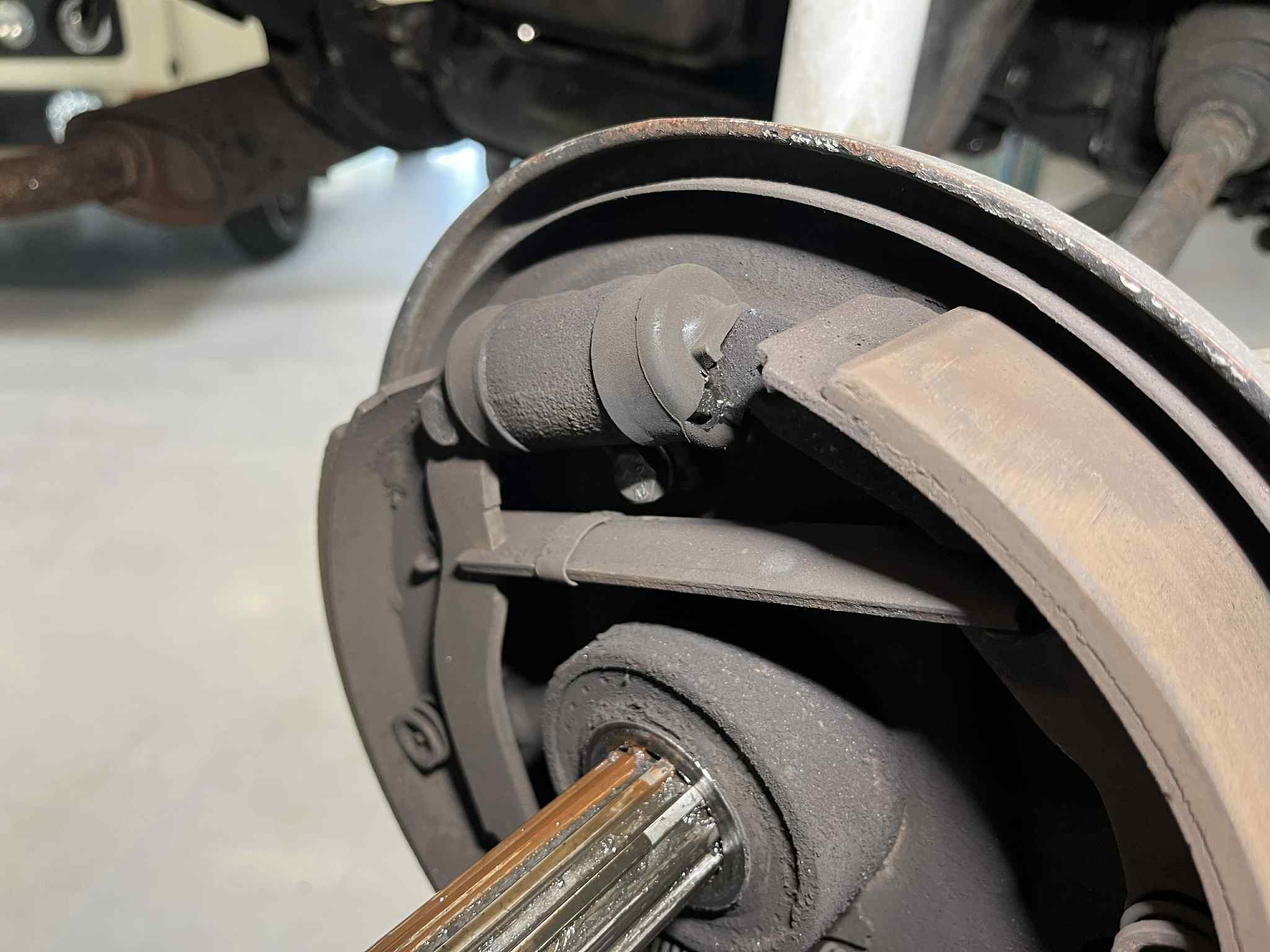

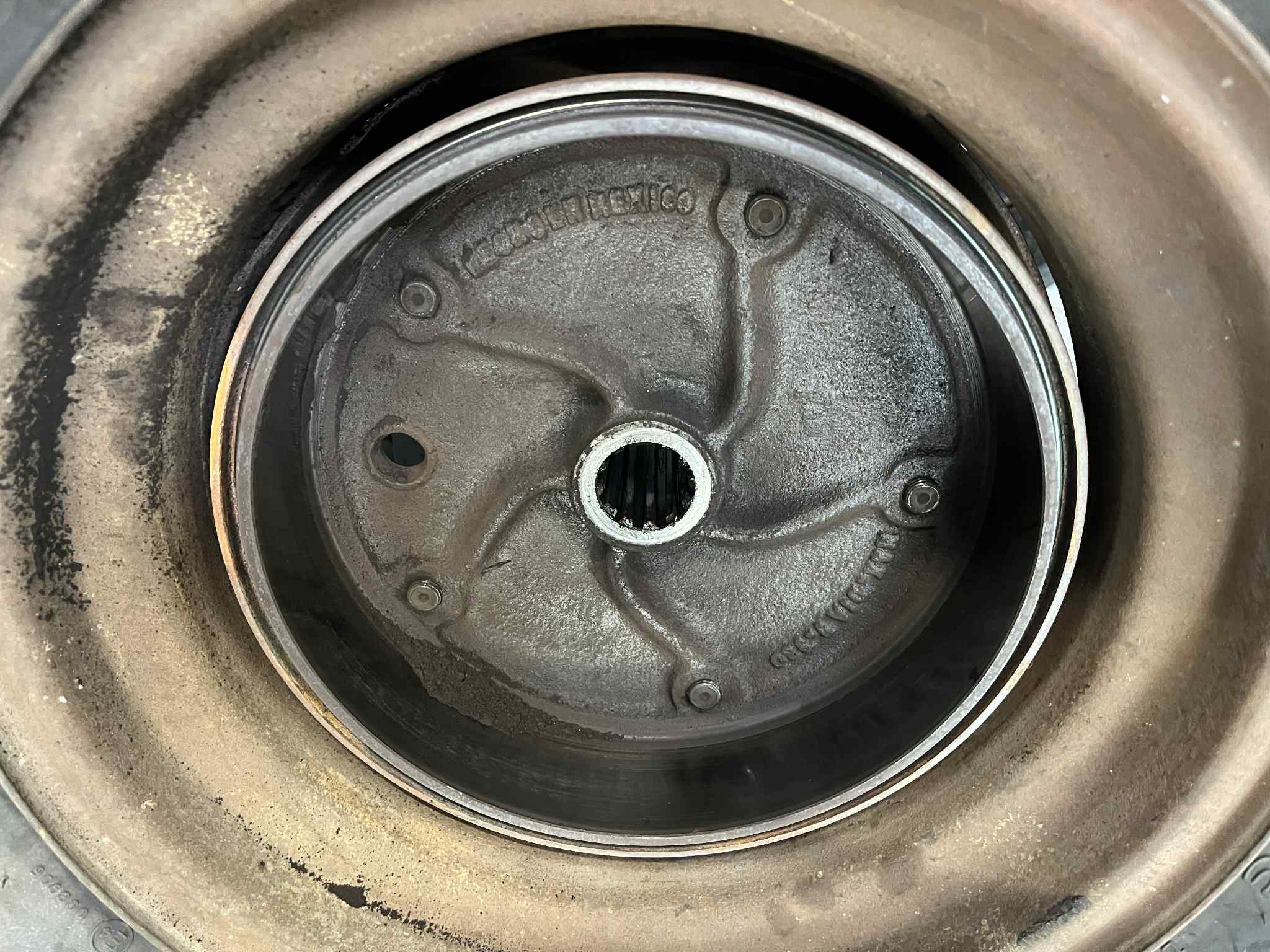

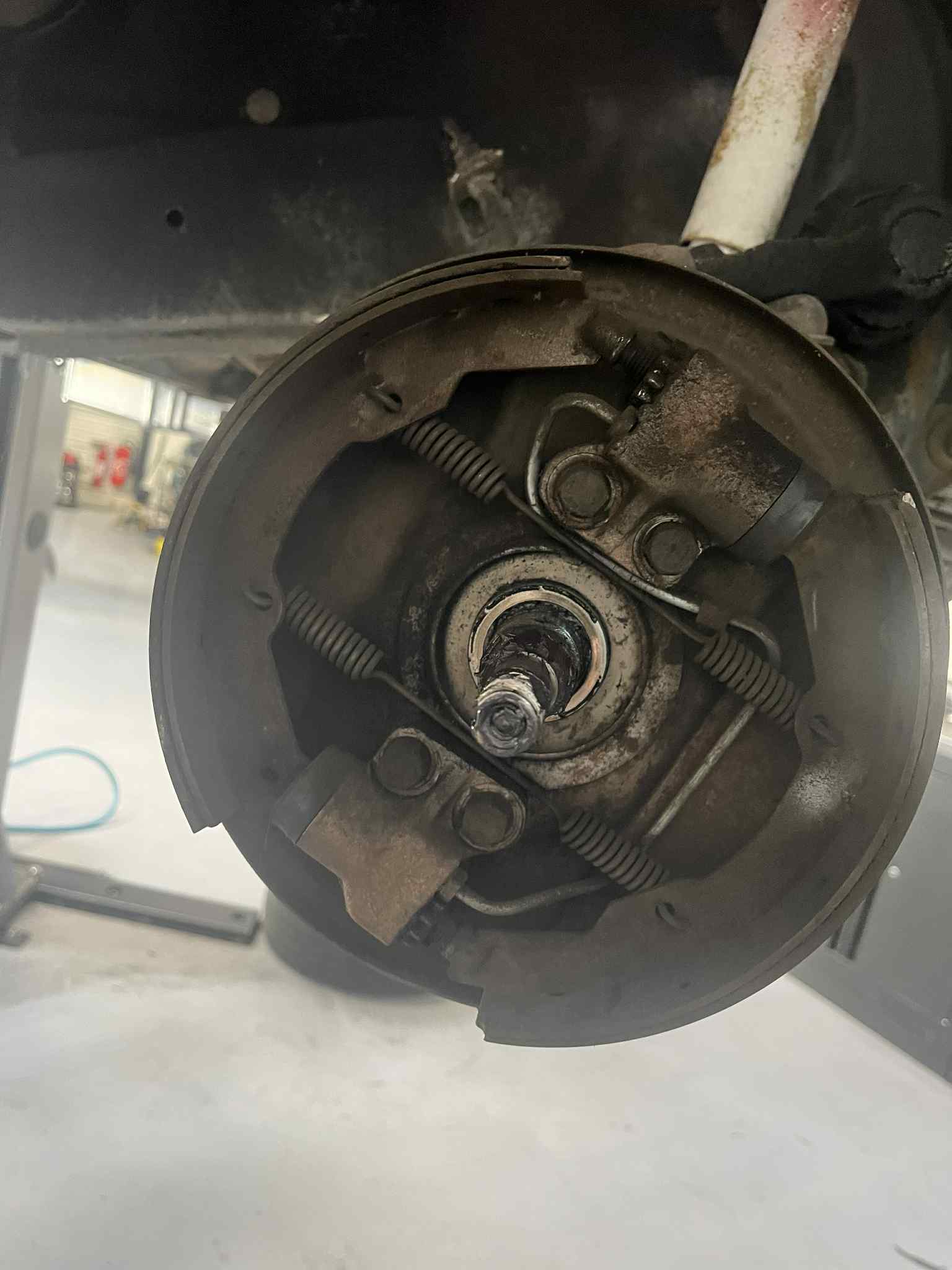

Retour en image une fois le tour fait.
On est bon pour changer mâchoires et cylindres de roues des 4 roues… Les tambours eux peuvent être réutilisés…
Au boulot.
