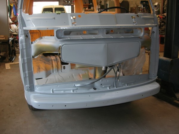

les deux pattes du bas sont fixées sur le support du pare-choc, avec la roue, tu ne les voit pratiquement pas… c’est monté avec des grosses rondelles à l’intérieur… le perçage se fait bien au niveau des 4 vis devissés .

Joo, tu parles des 4 vis dévissées, hors j’en ai 2 « longues » et 2 « courtes ». j’ai mis les longues en bas et les courtes en haut, mais seules les longues ont le filetage qui dépasse. Si je comprend bien ton montage, tu as percé à 4 endroits pour faire passer les filetages des vis, puis mis des rondelles avec écrous coté intérieur. Si c’est bien ça, je ne comprend pas comment tu fixes les 2 du haut car il y a sous la grille de ventilation, une sorte de caisson empêchant l’accès à la face avant!!!???
Merci de votre aide. j’ai pas envie de me planter sur ce coût!!!
J’ai acheté le même support et je me suis debrouillé pour ne pas percer la face avant.
Je peux essayer de retrouver le post si tu veux.
David
