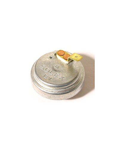

Bonjour à tous ! J’ai fais l’acquisition d’un VW T3 1.6 CT qui se nomme Touki ! Après un passage chez un mécanicien, celui ci m’informe que mon starter est HS. J’ai un carburateur solex 34 PICT-4. J’ai cherché sur plusieurs site comme mecatechnique, dream machine, serial kombi, paruzzi, ebay ect mais je n’arrive pas a trouver un starter compatible, il sont tous pour 34 PICT-3 ou 31 PICT-4 . Auriez vous une solution pour moi ?
Salut je ne vois pas la difference mais peut-etre celui-là :
ou:
https://www.paruzzi.com/fr/pieces-detachees-vw/moteurs/carburateurs-filtres-a-air-admission/2145/
:wink:

J’ai commandé celui de Gernan auto mais il ne va pas. il diamètre est trop petit. C’est le même sur dream machine et paruzzi
