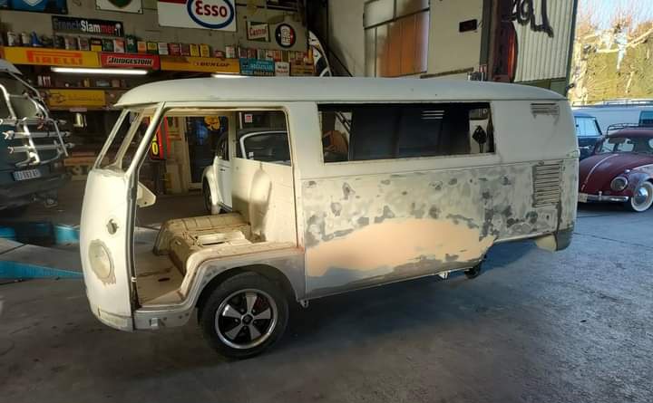

Split Riviera 66 Canada full restauration

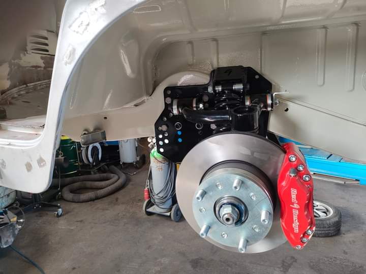

Davy n’a pas de trous dans les passages de roues :face_with_monocle:
C’est pour mettre des rideaux à fleurs dans les passages de roues. :hibiscus:

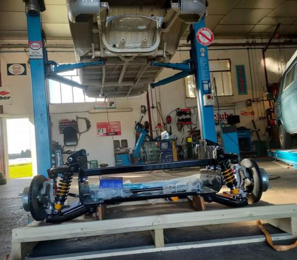

La suite:
Même sur 2 roues il a un look d’enfer :eyes::eyes::grinning:
J’ai hâte de voir la suite :grin:
:+1: un train avant trianguler!!! Top! Un split avec une conduite de golf !
Anglais ou français?
Manquera plus que la boîte longue et le t4 :stuck_out_tongue_winking_eye:
Trop bien !
Un joli train avant Red 9 design.
J’y avais regardé à une époque… Sur les recommandations de Deluxe. Ne se cacherai t’il pas derrière ce choix ? :stuck_out_tongue_winking_eye:
Français :wink:
Conseillé par Alain TESTON :wink: , notre grand Maître en restauration, Rognonas.

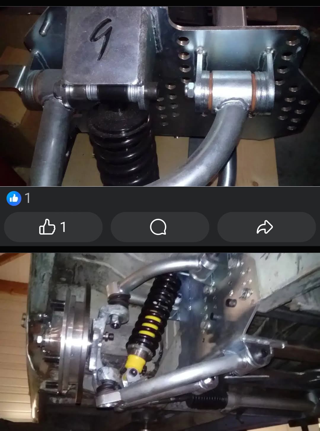

Coucou, ce train avant est français ? Tu aurais plus d’infos s’il te plaît ?

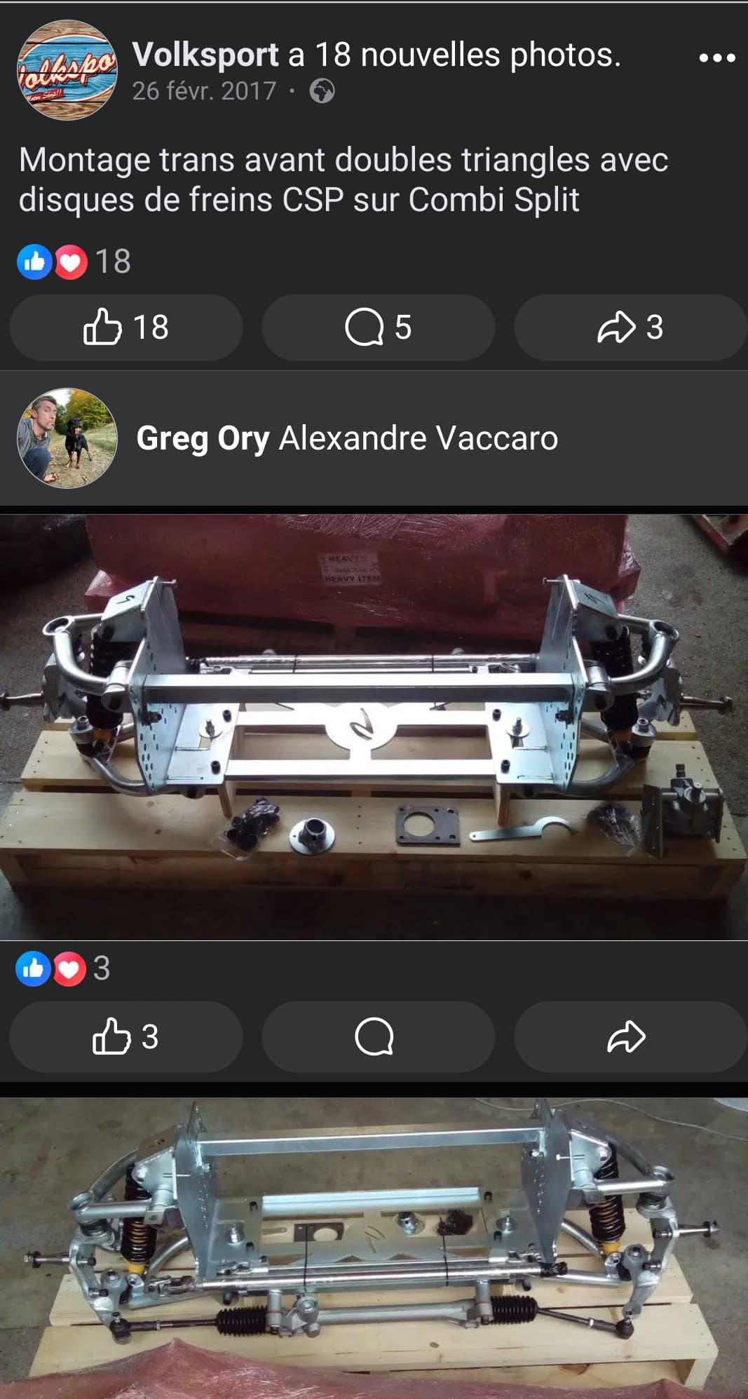

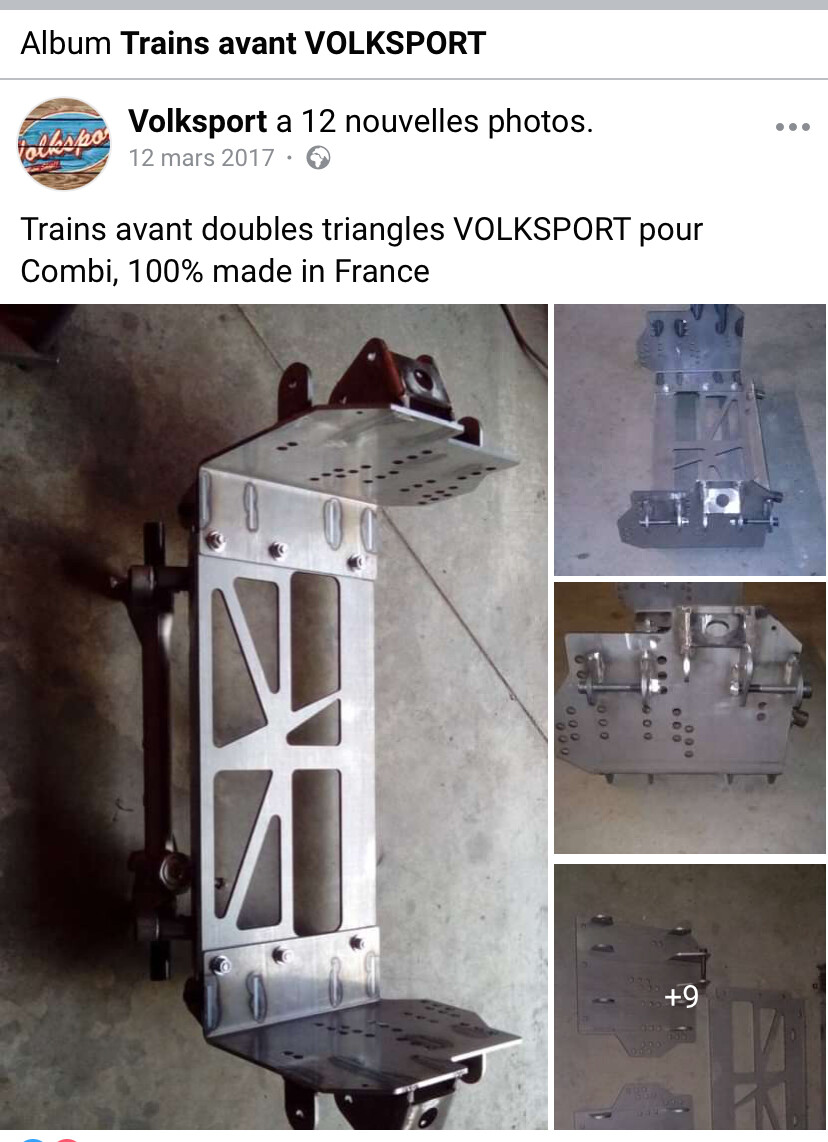

Volksport a DRAVEIL (91) fait (ou faisait?) ces trains avant triangule. Je croix que c’est le seul en France à faire. A confirmer
François ne sait plus. Faudra demander à Alain Teston.
Celui que Volksport présente sur sa page Facebook a l’air d’être un red9.
Peut-être que Volksport est distributeur red9? Je les appellerai car je cherche un red9 pour bay windows.
François me dit que c’est bien ça .

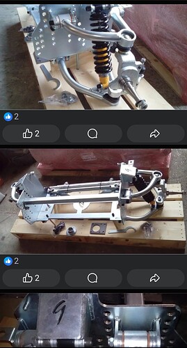

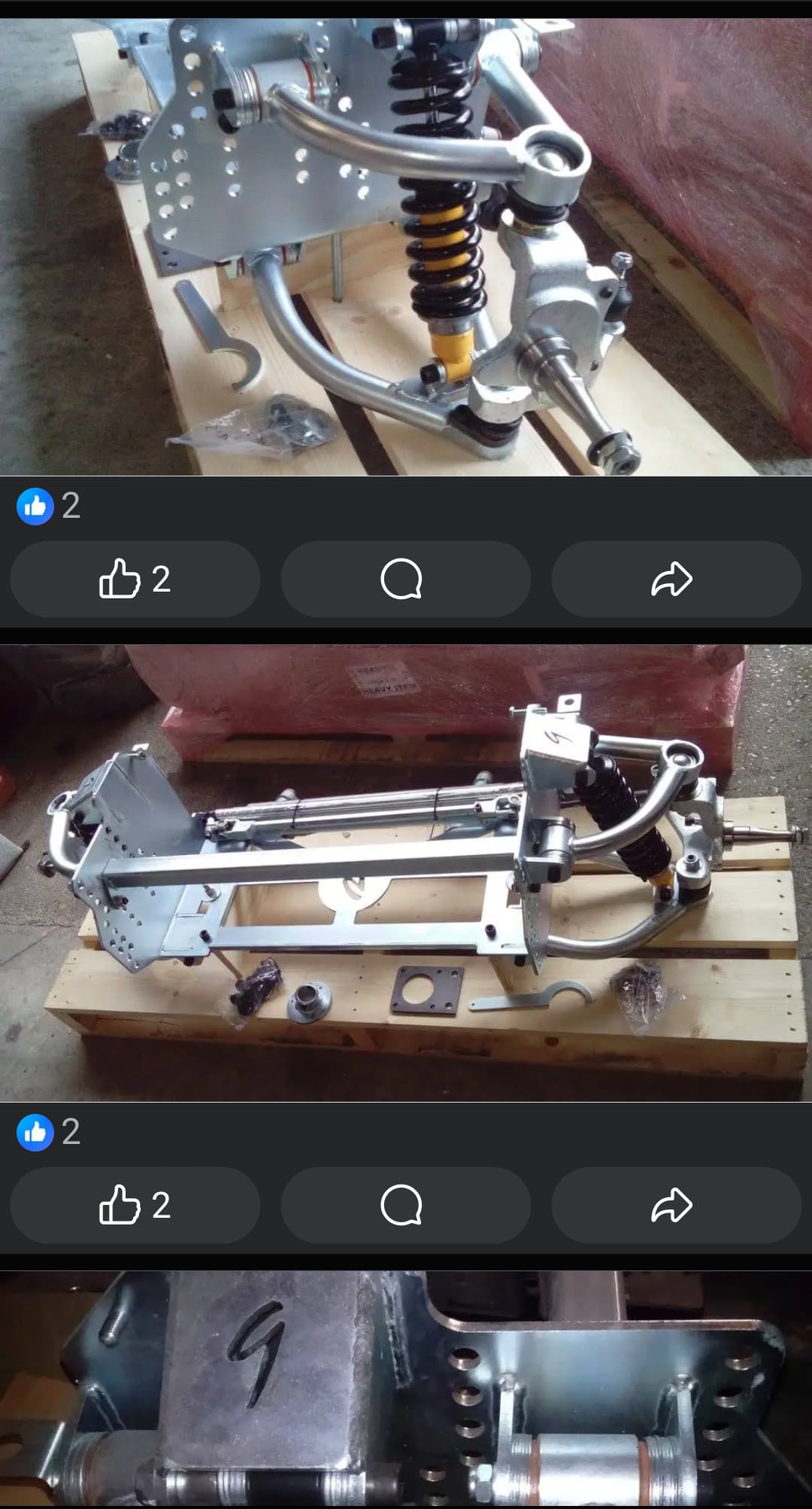

Joachim faisait sa propre production du train avant triangule,
La différence avec un red9 ?? Aucune idée mais bien noté 100% made in France?
Peut être le système d’assemblage? L’épaisseur des tôles…
Mais que ce soit le red9 ou le volksport, la tenu de route du split passe dans un autre millénaire! Et j’ai toujour dis que si je reprenais un split un jour ça serait direct avec ce train avant :+1: donc tres très bon investissement que vous avez fait la .
Cool et tu sais s’il en fait pour bay aussi?
à mon avis ce sont les mêmes pour bay et split, il y a de multiples perçages.
Tu sais que je monte des trains de bay sur des split, ça se monte facile en lieu et place. :wink:
Red9 faisait la différence entre les 2, peut-être au niveau de la direction ?

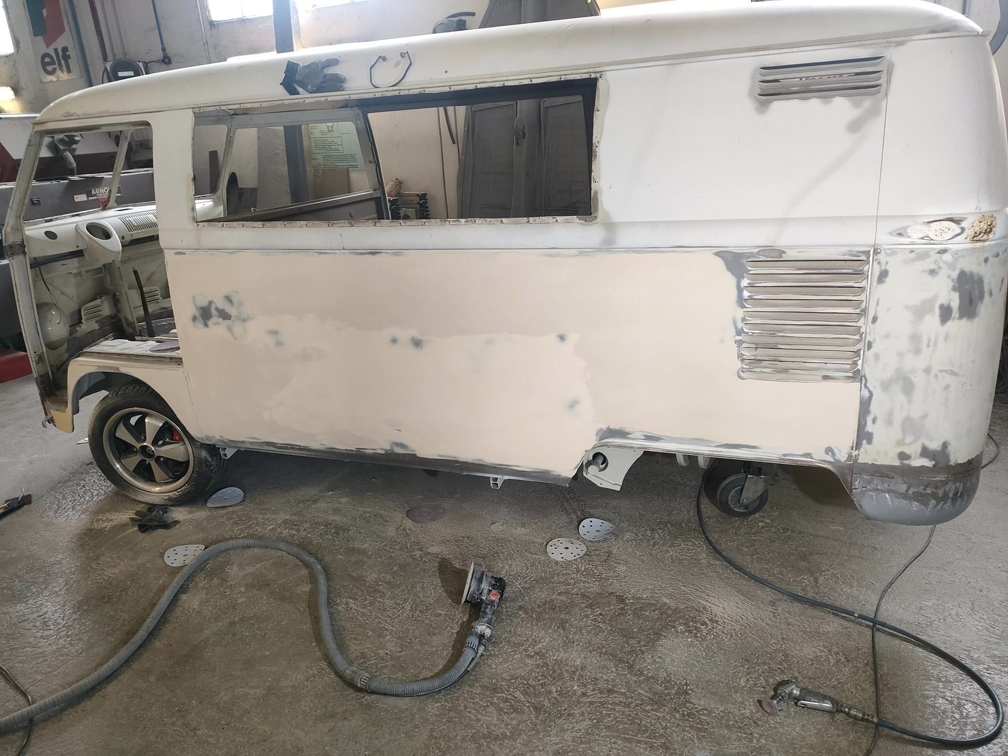

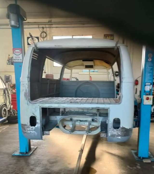

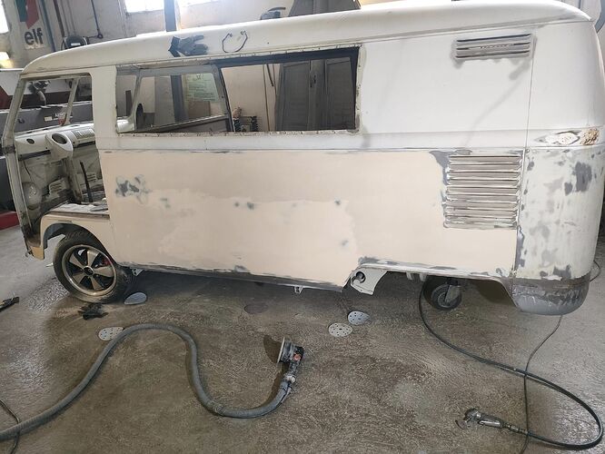

travaux split aux Charrettes de la Crau:
Un p’tit comptoir sur le flanc pour s’appuyer, et tu peux aller vendre des fromages de chèvre sur les marchés !
Na c’est pas un fromage-truck, même si on en a plein les soutes :yum:
