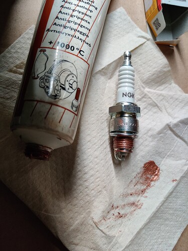

Bougies neuves (on en profite pour mettre de la graisse)
J’ai mis des bougies un peu plus froides
Si tu lis les docs NGK, ils disent qu’il faut surtout pas mettre de graisse.
Oui c’est bizarre, moi aussi j’en ai mis pendant des décennies…
La seule chose que je vois comme explication c’est la différence de potentiel entre le cuivre de la graisse et l’alu de la culasse.
Mais bon le feeling au serrage est incomparable… La dernière fois au bord de la route je ne brillais pas
D’ailleurs le couple est bien de combien ?
J’ai serré au feeling mais bon…
serrage à la main + 1/4 de tour
Entre 25 et 30nm d’après le site NGK, 30% de moins si tu mets de la graisse.
