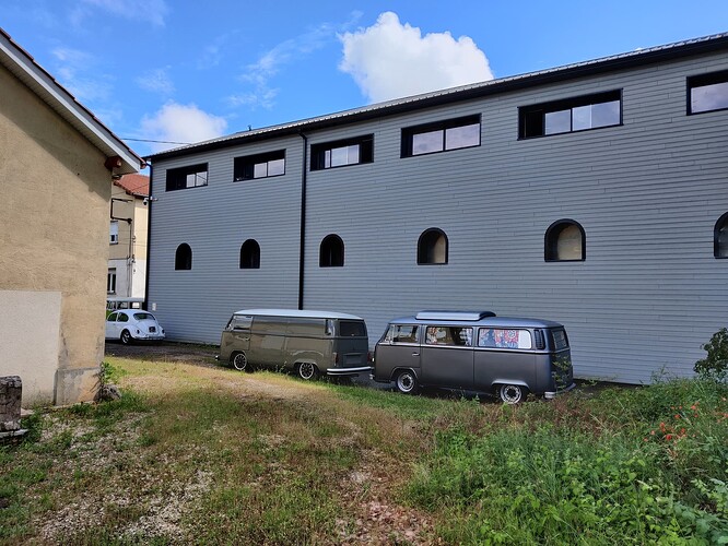

Bref on est arrivé sans d’autres problème chez Vintage AUTOHAUS.
Le garage est cool avec des trucs sympa à voir
