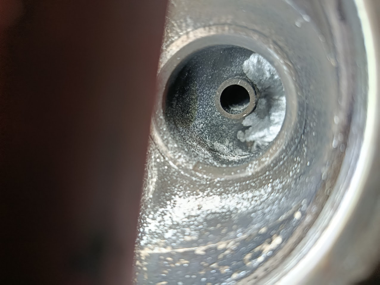

Je me suis décidé à vérifier mes compressions et 1 cylindre est à 3 bars. et les autres à 7.

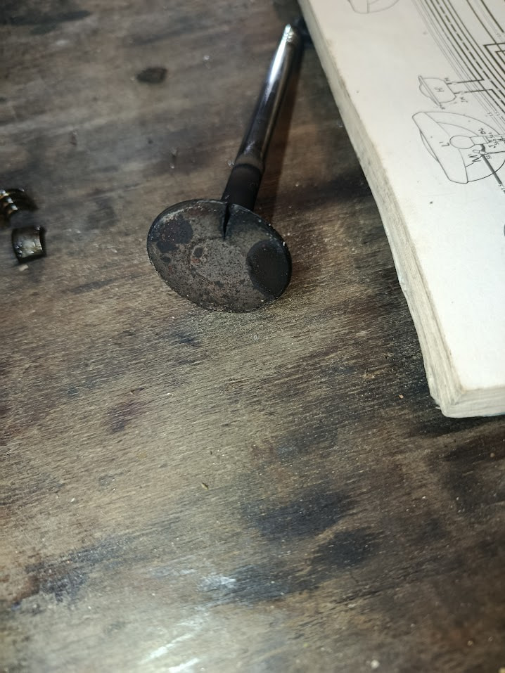

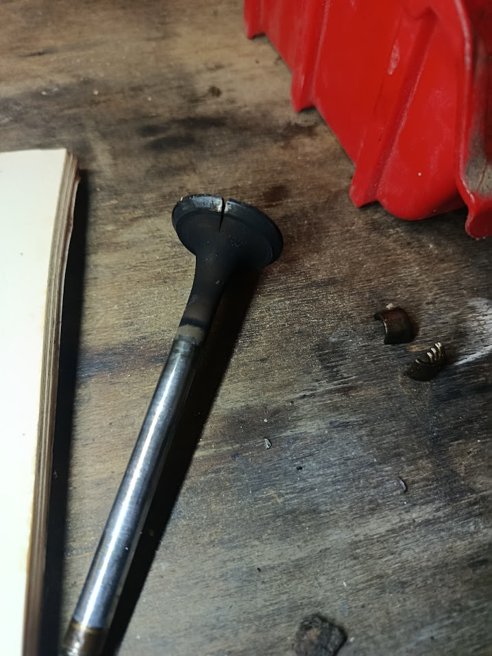

verdict après démontage
Voilà.1 culasse HS en plus

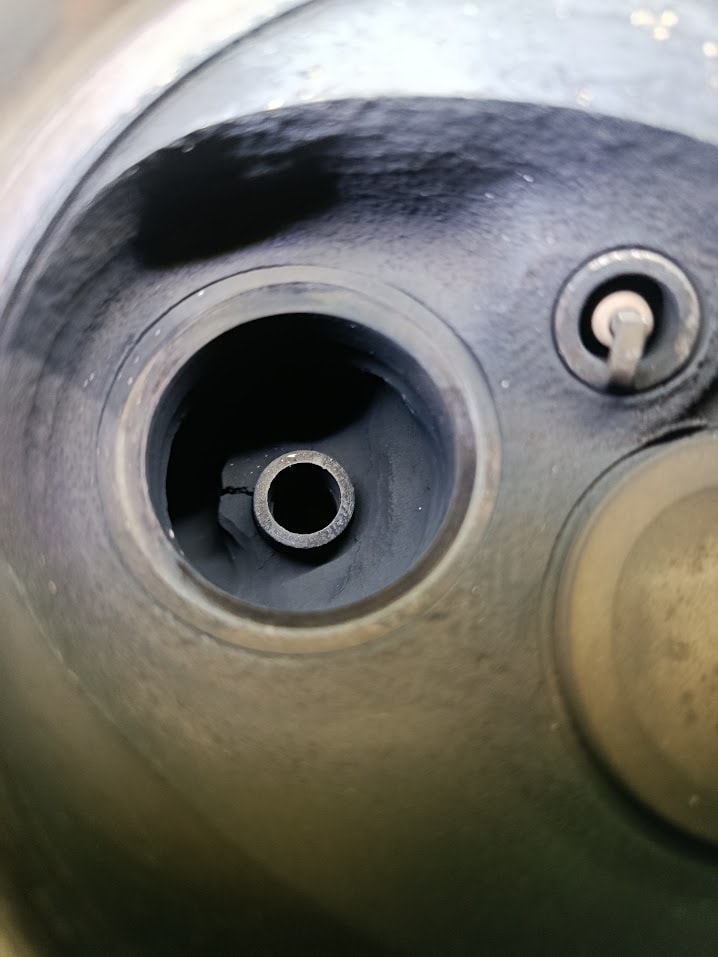

Pourquoi tu dit que la culasse est morte ??
faudrait nettoyer tout cela voir et voir y a pas de fissure se que je vois pas sur la photo actuelle me semble pas
si le siège ou les guide on mangé ça se fait changer
Et apres un bon rodage de soupape
De plus ci tu change la culasse faudra quelle ai les même chambre de combustion sinon ça vas tourné comme une patate

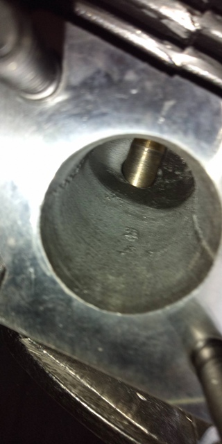

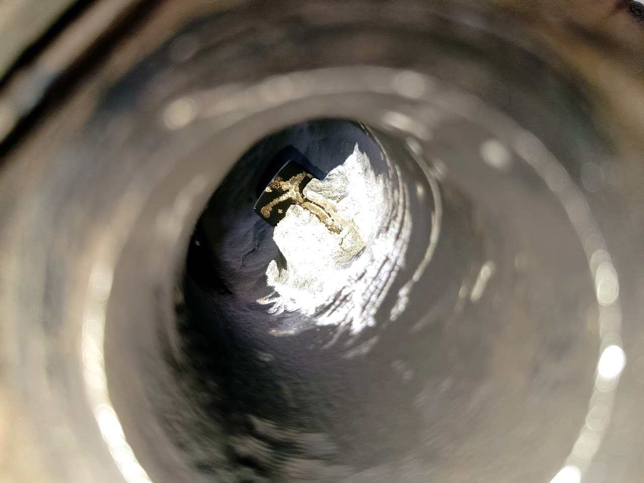

Regarde la 3ᵉ photo, la fissure à côté du guide de soupape.
Ah oui effectivement pas de bol
Poste aussi sur flat4e en élargissant ta demande peu être que tu vas trouver une similaire
J’ai gratté la fissure.Je me suis dit : « Perdu pour perdu. »
Je me demande si je gratte le bossage, est-ce que ça serait grave ?
Je n’ai pas fignolé, c’etait pour me donner une idee
Franchement, là tu fais une économie au mauvais endroit.
Tu cherches à gagner quelques centaines d’euros sur une culasse, alors que tu es en train de prendre le risque de faire une casse complète derrière.
La fissure est déjà présente sur une zone critique, autour du guide, et le bossage a déjà été fortement affaibli. En plus, rien ne garantit que la fissure ne continue pas en profondeur.
Si la zone travaille et que ça évolue :
  • le guide peut se desserrer ou prendre du jeu
  • la soupape sera mal guidée
  • et là tu peux détruire le moteur
À ce moment-là, ce n’est plus une petite économie, c’est une reconstruction complète avec tous les frais qui vont avec.
Continuer à enlever de la matière ne va pas résoudre le problème, ça ne fait qu’augmenter le risque.

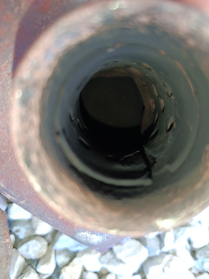

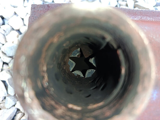

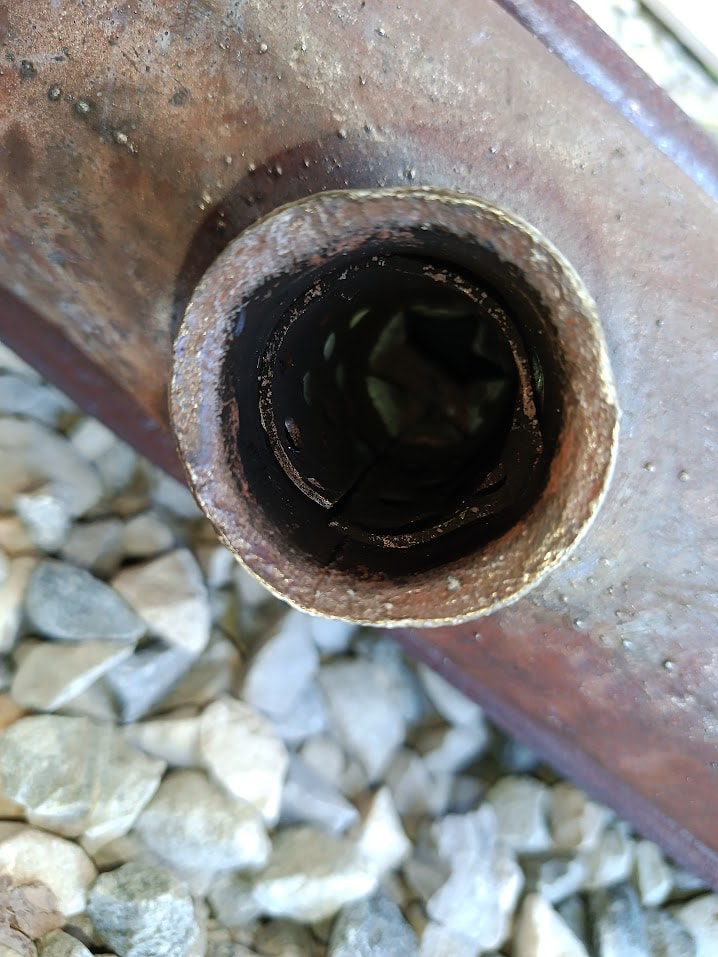

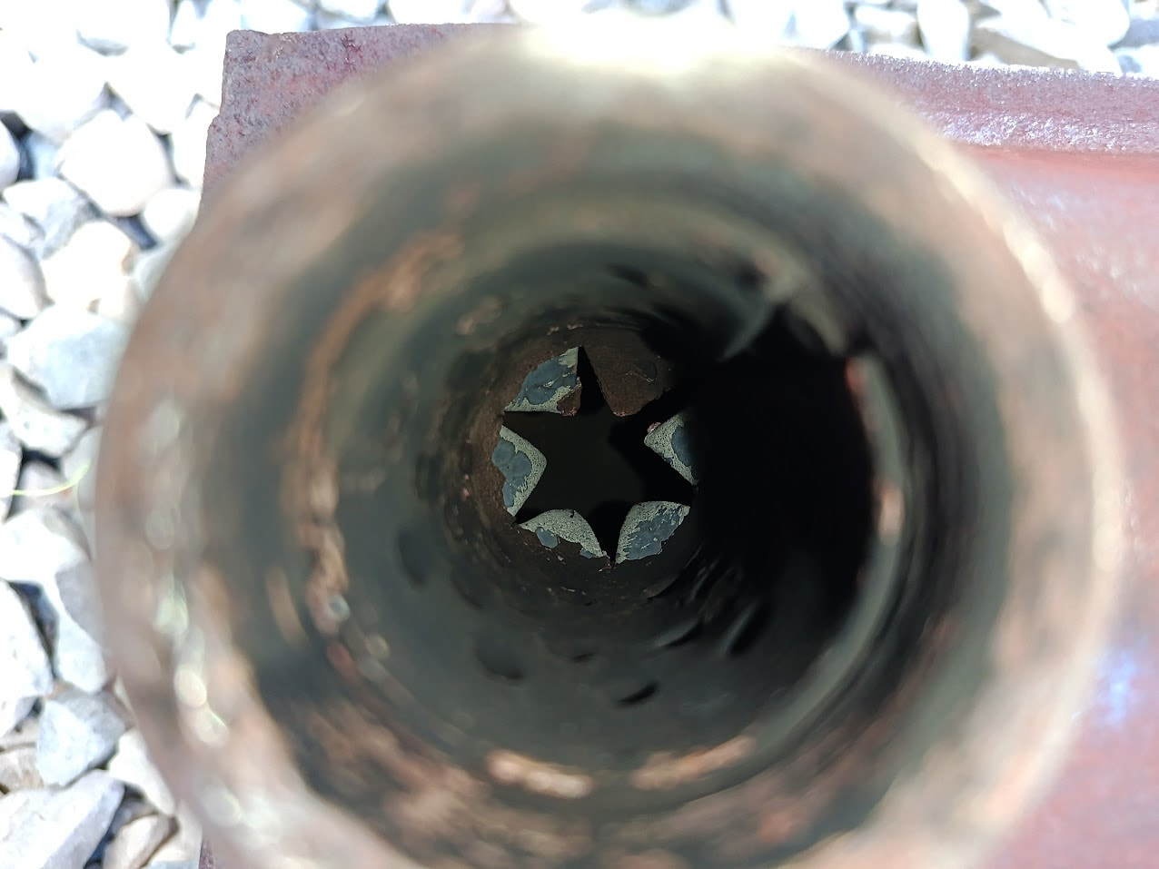

je viens de voir dans mon échappement d’origine, il y a une restriction juste derrier e le cylindre 4
et sur la photo j’ai agrandi le passage.
J’ai pareil à la sortie.
et rien a droite
Donc je pense que ça n’aide pas pour évacuer la chaleur des culasses de gauche.
Sur la photo, on dirait clairement l’intérieur d’un tube d’échappement avec une sorte d’insert en étoile à 6 branches soudé au centre.
Ce n’est pas une “restriction accidentelle” type nid d’abeille de catalyseur effondré. Ça ressemble plutôt à une pièce volontairement ajoutée dans la ligne.
Les causes possibles :
  • Réducteur de bruit / anti-résonance
    Certains échappements adaptables ou bricolés reçoivent une restriction pour casser les ondes sonores et éviter le “drone” à certains régimes.
  • Réducteur de contre-pression
    Sur certains moteurs, surtout atmosphériques anciens comme les aircooled VW, certains pensent qu’il faut garder un minimum de contre-pression pour conserver du couple à bas régime.
    Du coup certains ajoutaient des chicanes maison.
  • Ancienne bride interne cassée ou déformée
    Possible aussi que ce soit le reste d’une cloison interne d’un silencieux qui s’est détachée avec le temps et qui a fini comme ça.
  • Anti-retour de flammes / pare-étincelles
    Plus rare sur automobile, mais la forme en étoile rappelle certains pare-étincelles industriels ou agricoles.
En regardant la photo, les bords paraissent assez réguliers et symétriques. Donc honnêtement, ça ressemble davantage à une pièce conçue volontairement qu’à une casse aléatoire.
Par contre, oui, ce genre de restriction peut :
  • augmenter fortement la contre-pression,
  • faire chauffer les culasses,
  • étouffer le moteur à haut régime,
  • donner une impression de moteur “bridé”
Moi a ta place je le remplacerai par un d occaz de bonne manufacture on en trouve encore pour quelque roro
Le pot d’origine est assez restrictif, et surtout il fait vraiment chauffer le moteur. Si tu veux gagner trois poneys, c’est une chose facile à changer.
Oui, ce sont des « brides » qui doivent servir pour le bruit.
Je viens de remonter mon moteur et j’ai dilaté ces espèces de brides verdâtres, pas plus de bruit qu’avant.
