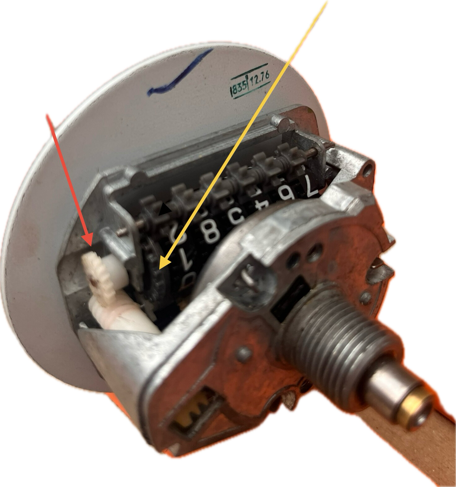

J’ai mon compteur qui ne fonctionne pas correctement.
l’aiguille est bien entraînée par le câble et indique la vitesse mais malheureusement les kilomètres ne fonctionnent pas.
J’ai démonté pour jeter un coup d’œil.
Le pignon plastique n’est pas cassé et bien sertie sur son axe, le pignon de derrière lui n’est pas sertie sur cet axe ( il tourne librement et déroule correctement les kilomètres si je le fait tourner à l’aide d’un tournevis).
Avez vous une idée du dysfonctionnement ?
Est ce que le pignon en acier doit être solidaire de son axe?
Je vous remercie de vos retours.
Le pignon noir est censé être entraîné par une « roue a ergot » qui tourne avec le pignon blanc.
Si ton pignon noir tourne librement, c’est que la roue a ergot s’est barrée
Merci de votre retour, je vais essayer de trouver à quoi ressemble la pièce manquante.
