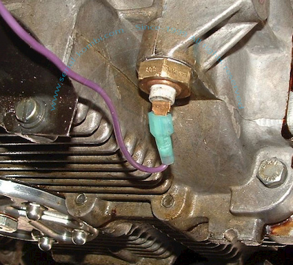

j’ai un soucis avec mon mano de température d’huile.
la sonde est installée à la place du bouchon de pression d’huile.
PRO_SKT93260_001
Tout à bien fonctionné pendant deux ans.
Lors de ma dernière sortie, le mano a commencé à monter en température puis plus rien…
je me suis dit qu’une connexion devait merder, je me suis arrêté au bord la route et j’ai vérifié le branchement de la sonde ( a priori rien) j’ai regardé le branchement du mano et rien…
Bref j’ai repris la route (trop impatient d’aller à l’Alpes Combi Tour… :heart_eyes: :stuck_out_tongue_winking_eye:) le bus a bien fonctionné.
Au calme j’ai tout vérifié, gratté les cosses avec de la toile Emeri mais le résultat est toujours le même.
le mano fonctionne jusqu’à environ 50°-60° puis pouf plus rien.
Pensez-vous que la sonde puisse dysfonctionner a partir d’une certaine température?
Le ressort et le piston peuvent-ils avoir un rôle dans cette panne?
Ce weekend je vais tester la sonde dans de l’eau bouillante pour voir.
Je suis à l’écoute de vos pistes de recherche.
Salut, tu peux déjà faire un test de valeur ohmique sur ta sonde pour voir si celle ci deconne a périe d’une température élevée :wink:

En shuntant la sonde le mano monte à fond.
Du coup j’ai plongé la sonde dans de l’eau bouillante… Le mano commence a monter et vers 60 deg retombe à 0…
Comportement vérifié à l’ohmmetre : sonde froide résistance à 1
En la chauffant la résistance diminue puis revient à 1
Verdict sonde HS.
