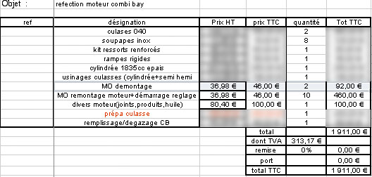

À titre indicatif, quand mon shop m’a fait passer en 1835, ils ont aussi changé tous les coussinets de vilo+bielles, et ça m’a coûté 2000€ culasses incluses (compter 750€ +/-) donc env 1000 de MO soit 20h

Voilà ce que ça a pris à mon shop (tout à l’heure j’en étais encore loin!)
au final avec les changements de coussinets, le contrôle du carter, les derniers réglages, il y a eu 2h de + (au black mais faut pas le dire) mais on est loin des 20h à 50€
Quand je vois ça, il va falloir que je discute sérieusement avec les shops avec qui je travaille
salut a tous je suis mecano pro « voleur » pas dans la VW mais dans les poids lourds…
je fais des devis tous les jours au vu du devis de canardo ca me parait pas être du délire. 10H pour le remontage réglage semble plus qu’honnete si c’est fait dans les règles. pour le taux de main d’oeuvre a 46ttc ca va je connait pas les prix des shop vw mais vu les prix des garagiste c’est pas cher en concession automobile ils sont au mini a 60/70euros ttc de l’heure.
si il s’agit d’une enseigne sérieuse a se prix là pas d’hésitation.
pour l’assemblage d’un moteur avec les controle qui s’impose + montage reglage10H c’est pas assez si j’étais pro dans le milieu et que j’avais un devis tel a faire je tablerai plus sur le double.
