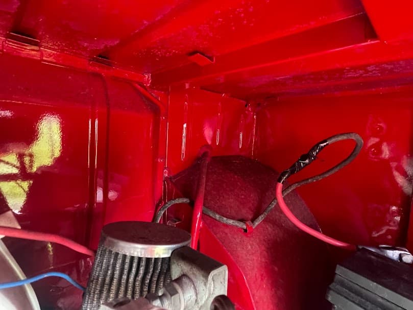

Tu en penses quoi toi ? Une merguez ou ca va ? Je cherche pas un etat concourt juste une combi pour bouger le week-end avec ma fille

sinon, le circuit élec du TdB bricolé avec un sucre, ça ne rassure pas pour le reste qui n’est pas visible.
mais sans le voir en vrai et faire un essai difficile d’être catégorique.
Comme pour tous véhicules anciens, si il y a des imperfections lors de la rénovation, cela peut cacher des choses douteuses.
Je serai toi, j’attendrai la fin de saison, et irai en voir plusieurs, quitte à rajouter un petit billet et être ‹ ‹ tranquille › ›, peut-être un Combi pas entièrement repeint, mais un Combi qui a un historique, ET pourquoi pas aller faire un tour à Chérizet (71) fin Août :thinking: pour voir, discuter, échanger, peut-être trouver (une grosse délégation de membres du forum s’y rendent => conseils)

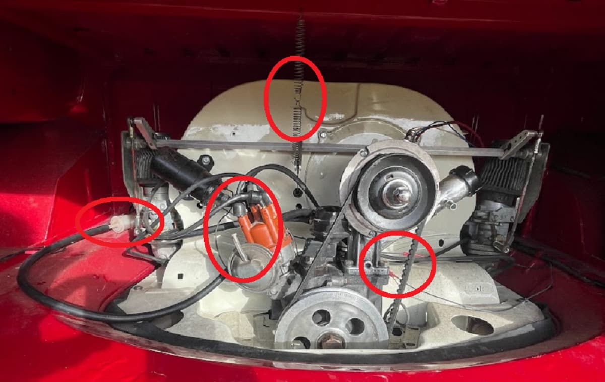

des fils qui se promènent, de la durite d’essence baladeuse, un + batterie rafistolé par un plombier, l’allumeur douteux, le double ressort de carbu qui tient par miracle etc …

Rien que la durite d’essence sans colliers avec filtre dans le compartiment moteur, ça fait peur …(incendie).
Et les trous de durites de chauffage non bouchés, ça va chauffer
Grosso modo, ça laisse plutôt des doutes et certainement la perspective de quelques moments de galère sur le bord de nos belles routes de campagne.
