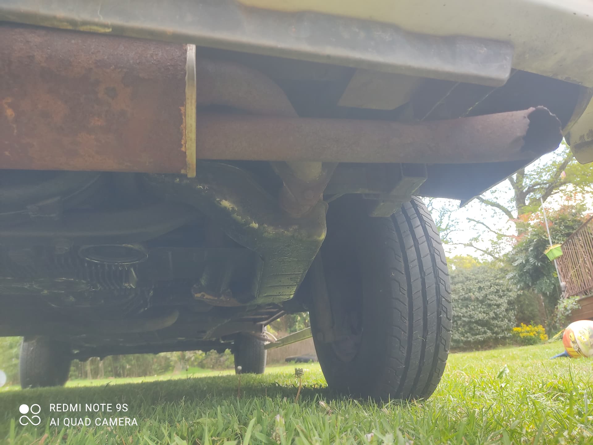

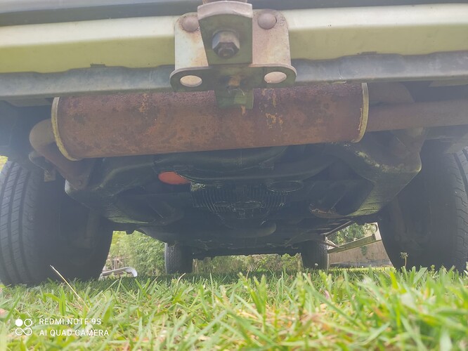

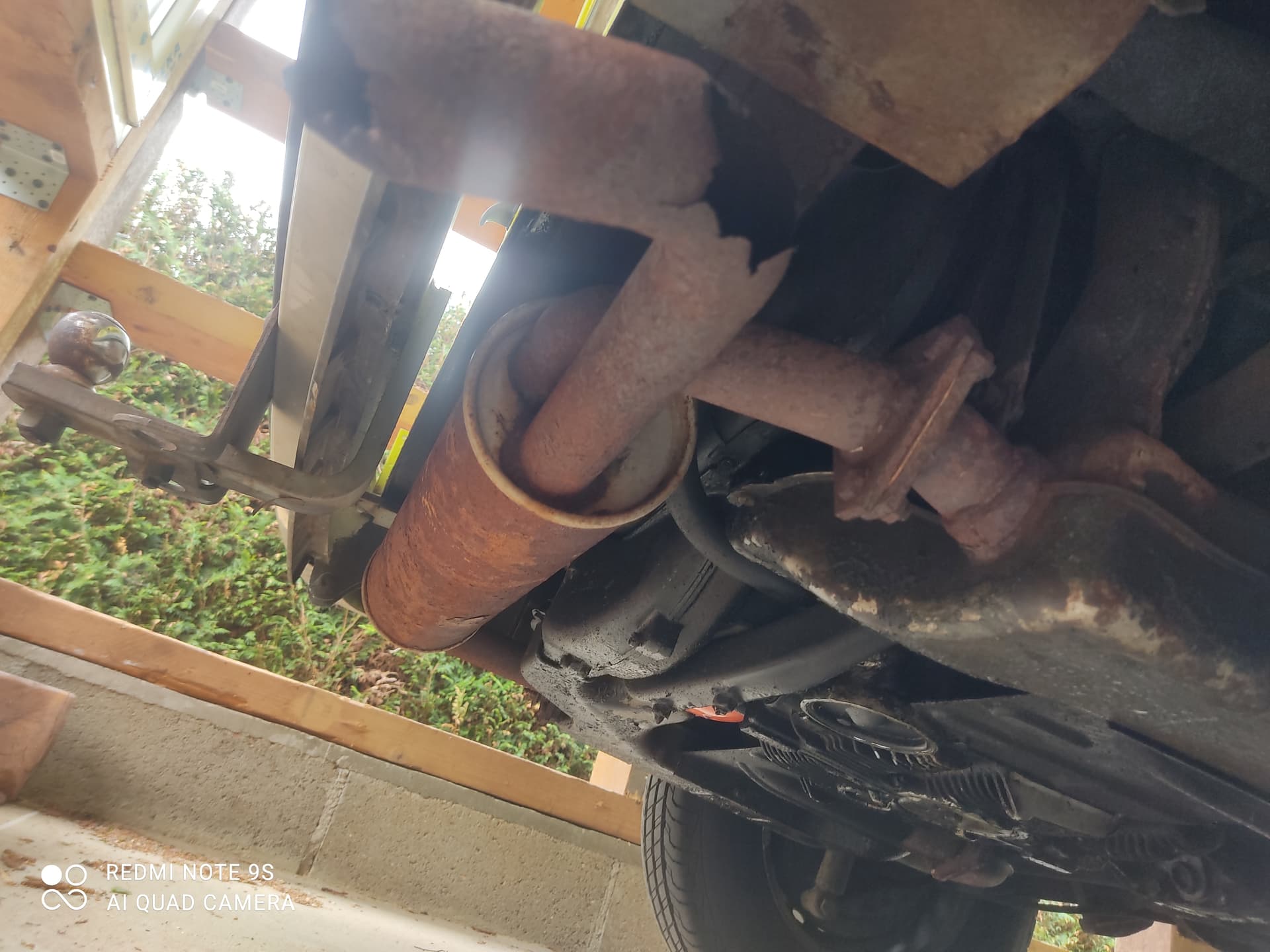

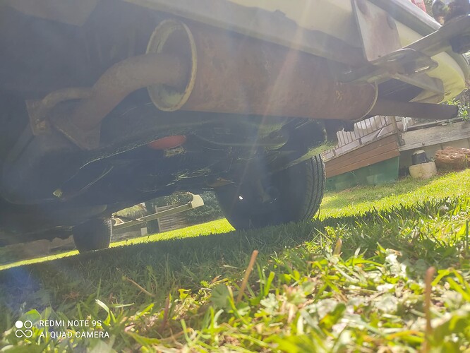

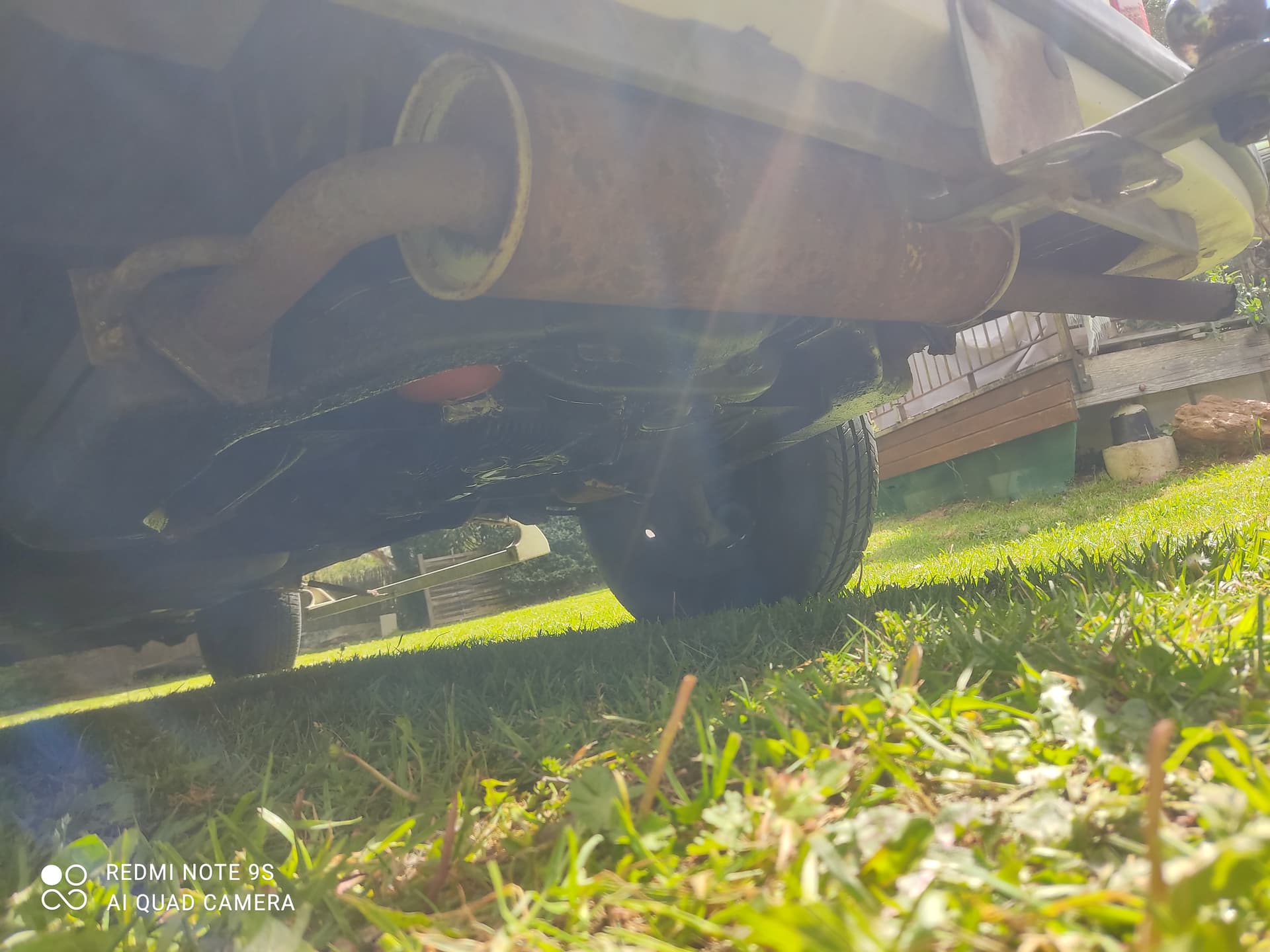

Avez vous une solution de remplacement de silencieux d’échappement comme sur ma photo ? Car sur les sites je trouve que des silencieux avec 2 entrées de chaque côté et mois j’ai que « une entrée de chaque côté » Avez vous déjà cette configuration ?
C’est un westfalia t2b avec un 1800 type 4 injection.
Bonjour, je pense qu’un silencieux d’origine pour type 4 doit se monter sans problème.

Je ne pense pas car sur le modèle que tu m’a envoyé il y a deux fois 2 entrées si je veux monter celui-ci faut que je change mes boîtes de chauffage ![]()
C’est un silencieux us avec catalyseur?
Un peu différent peut être des standard mais sûrement un model us pourrait se placer?
Trouvable chez sk, meca ou Paruzzi!
Tu en as un d’occasion sur lbc: Voici une annonce intéressante que je viens de trouver sur Leboncoin : Pièces échappement VW combi T2 type 4 - Équipement auto
Oui j’ai vu mais je ne c’est pas ce qui il y avait d’origine sur ce véhicule là je serais bien resté sur le même modèle
je pense le faire refaire en inox ! Sur un autre forum j’ai vu le même que moi en échappement donc ce n’est pas un truc fait maison je pense !

Ça ressemble étrangement à un échappement de t3 1l6 ct ![]()

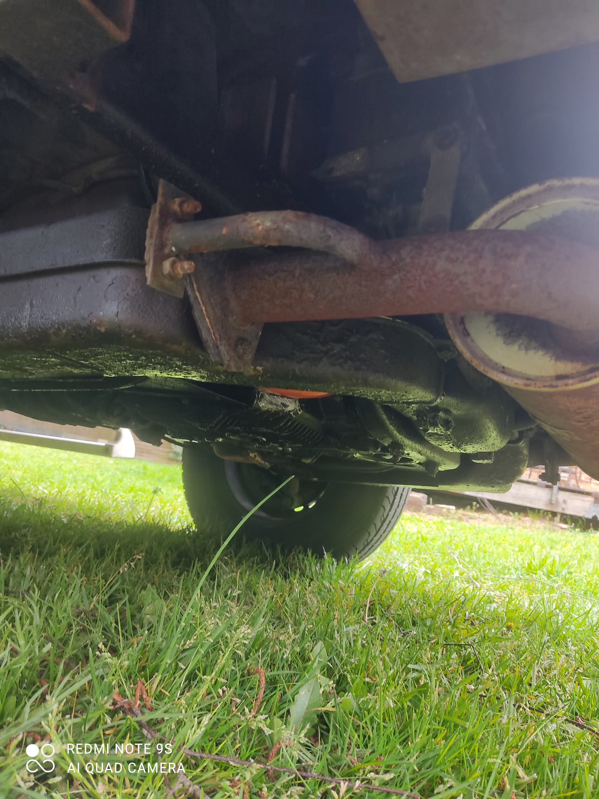

Tu peux nous mettre une photo du dessus du moteur ?

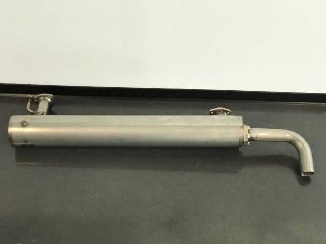

Ne serait ce un acter-market ? Us pour supprimer le catalyseur?
Un peu comme
Sur cette ref pour moteur t1!
https://www.hoffmann-speedster.com/fr/silencieux-d-echappement-systeme-d-injection-usa-sans-catalyseur
Perso sur mon bus, lorsque je l’ai acheter, les ancien proprio avaient remplacer les boites de chauffe pour enlever le catalyseur ainsi qu’une partie de l’égr et le système d’échappement spécifique us car très dur à trouver (impossible a cette époque) ou pour passer le bus a la drire (car pas homologué en France ce système) mais c sur que c’est bien plus simple, plus de choix et du coup moins onéreux de poser des pièces plus communes ![]()
Voici une annonce Leboncoin qui pourrait vous intéresser :
Oui rvcamper sa ressemble beaucoup à ce que tu m’a envoyé
après les fixations pas exactement mais le principal est là mais a mon avis il on supprimer le catalyseur et mit un échappement modifier ou d’un autre modèle ! C’est un véhicule qui vient du Canada donc je pense qu’à la base il y avait un catalyseur
avec thé semba on peut savoir si il y avait un catalyseur ?
Oui sa pourrait y aller ![]()

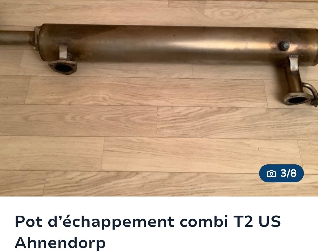

Il a l’air top ce pot @vasydenis
en plus avec un emplacement pour une sonde lambda ![]()
C’est du bon matos Ahnendorp, et donc c’est pas donné !

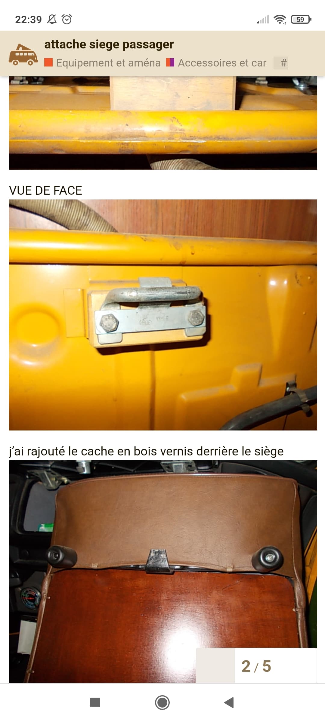

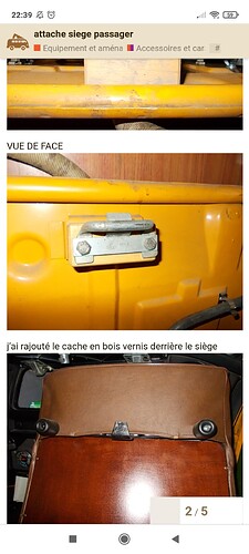

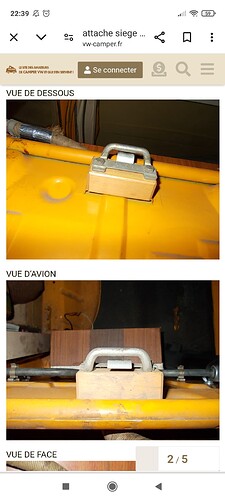

Autre petite question qui pourrait me donner les côtes de la cale de bois au niveau du crochet de verrouillage siège passager t2b merci d’avance ![]()
Je n’ai pas de cale ni en bois ni rien d’autre.
Peut-être est-elle manquante, mais je ne vois pas où elle pourrait aller !
C’est propre au t2b d’après ce que j’avais compris car moi je n’ai plus rien enfin il me manquait le crochet que j’ai commandé chez SK et en voulant le mettre j’étais loin du crochet du siège

je poste les dimensions de la cale en bois dans « attache siège passager »
