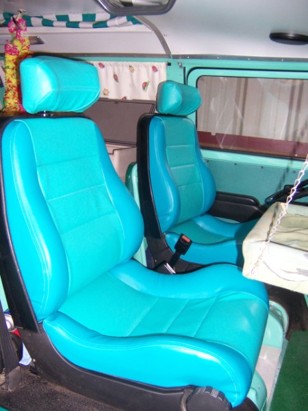

Papa Noël est passé et sous le sapin j’avais ça :exclamation:
la photo change un peut les couleurs avec le flach :wink: normalement il sont plus vert alors que la ils tirent un peut sur le bleu :smiley:
pompon
top!
c’est madame Pompon qui a réalisée la sellerie?
C’est les sieges de la BX SPORT ou GTI :wink:
salut pompom et bonne année du beau travail tres jolie :wink:
non mon amis Cyrille c’est un sélier d’Alsace et oui j’ai été loin pour les faires faires :grin:

malgres tout je trouves que ca rehausse trop l’assise les sieges bibix
Mon oncle a eu deux BX, une sport et une ordinaire.
La SPORT avait des sièges « baqué » comme ceux la., c’était confortable.
L’autre c’était des sièges normaux sans rechausse sur les cotés.

Ça claque tes sièges Pompon, super, bonne continuation.
Salut Pompon
Des beaux sièges pour tes prochains « trip » :grin:

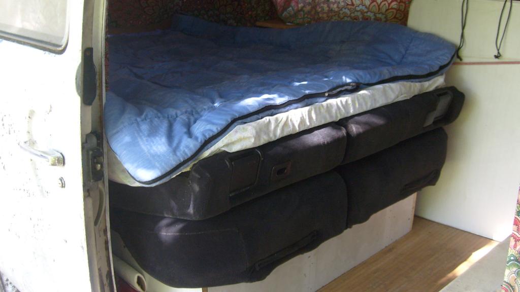

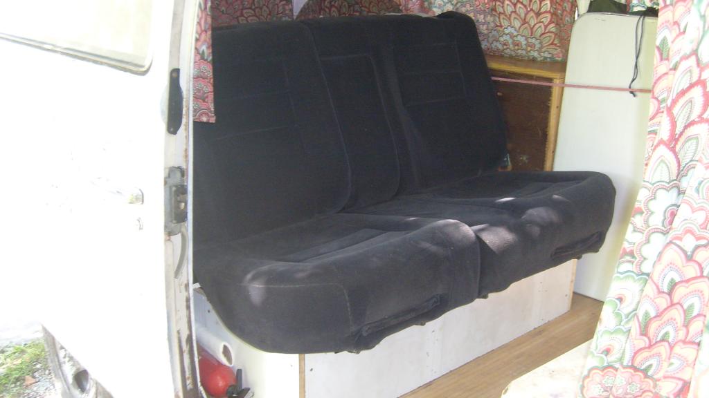

moi sur Rats’tatooye, j’ai mis aussi la banquette arriere, toute la sellerie velour antracite des derniere Bx
à chaque fois que je vois un bus,
souvent j’ai un peu les boules de voir les gens mal assis à l’arriere
et la banquette westfalia pour faire du hor piste trop plate, en plus t’ai aussi sur une chaise
alors qu’il est très facile
d’avoir une banquette très confortable et fonctionnelle pour une petite poignée de roros
voilà ce que ça donne avec une banquette de BX qui coute presque rien à la casse
la suite, tout à l’heure avec plan de fabrication et montage :thumbsup:

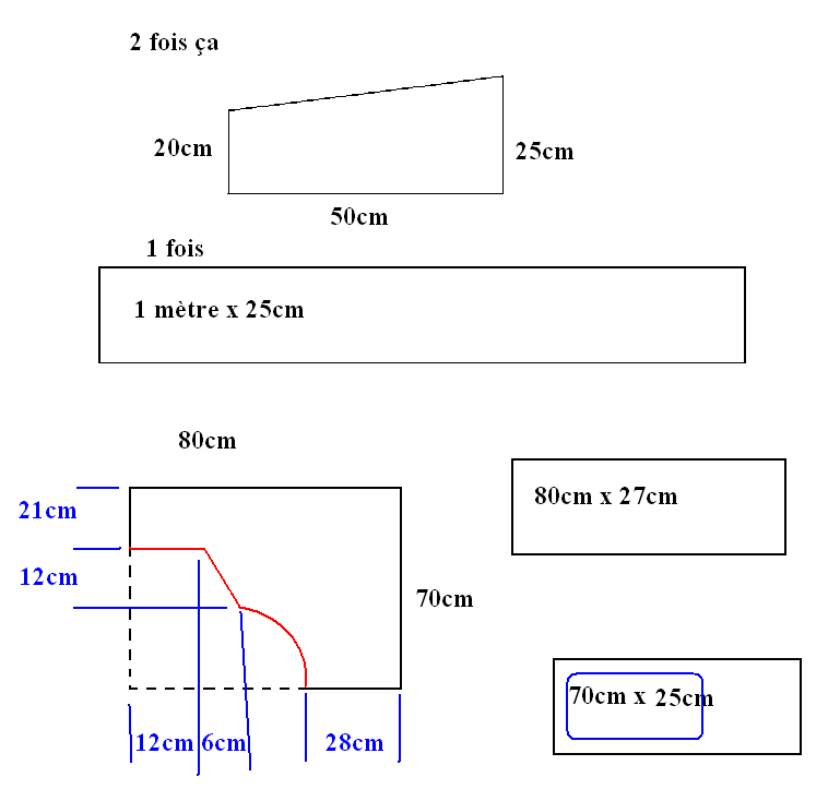

les planches de boit sont du contre-plaqué de 18mm

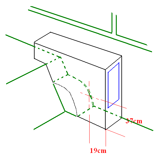

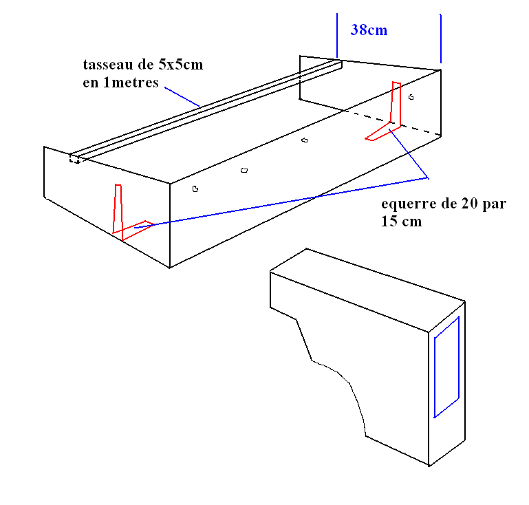

voila pour l’assemblage du meuble et du coffre

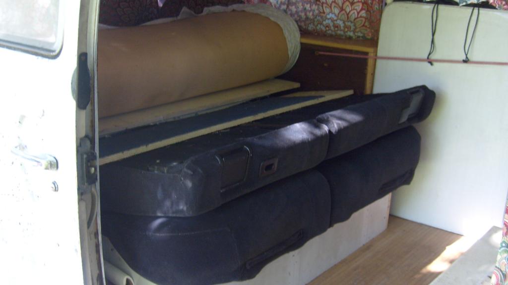

le meuble vient se fixer avec des équerres à la parois du bus et au sol

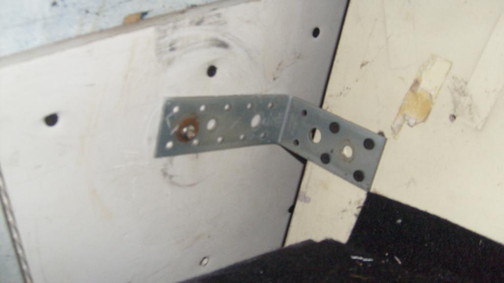

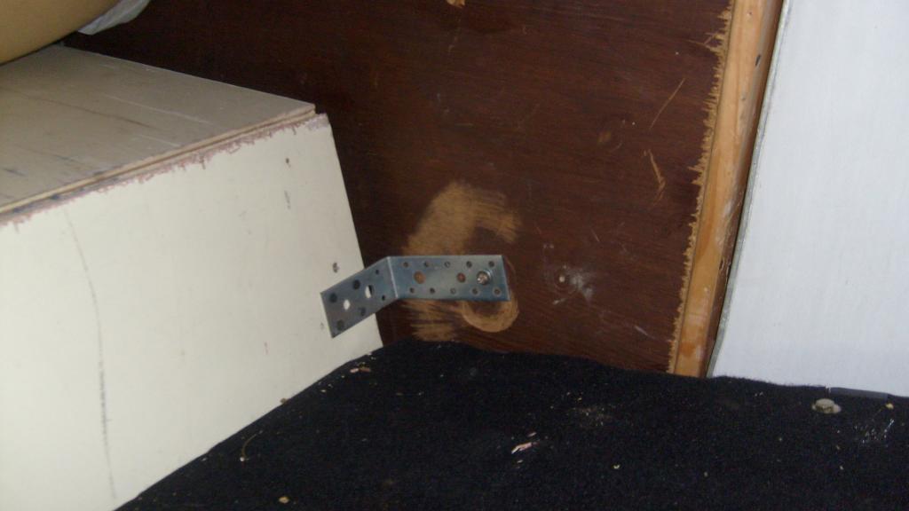

pour le dossier de la banquette
prevoir deux equerres de charpente de 12.5 x 8.5 cm
coté porte latérale, en fixer une à 20cm de l’ouverture et à 37cm du sol
et sur le meuble à 19cm et à 37 du bas
il faut une planche de 1.20mètre sur 30cm qui est fixée aux 2 equerres à 15 cm du bord
c’est sur cette planche que vient se fixer le dossier par ses points d’origine à 2.5cm du bas
