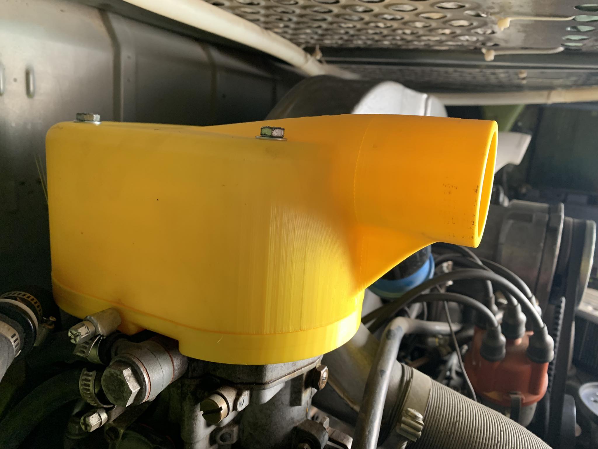

Du coup je me suis lance dans la modélisation d’une boite à air maison en impression 3D , mais rapidement le sujet devient complexe que ce soit au niveau conception ou impression . Et le coût de revient peut vite passer à quelques centaines d’euros .
Je me souviens avoir piqué cette image quelque part sur un forum :
Je peux faire un nouveau sujet dans la section dédiée à la mécanique pour les intéressés mais actuellement voici ou j’en suis :
Sur le carburateur est fixée une platine
Ensuite des entretoises taraudées viennent fixer cette platine au carbu par les 4 fixations comme pour les filtres classiques . Enfin je passe la coiffe et la visse dans les entretoises .
J’ai prévu une rainure pour un joint torique entre la coiffe et la platine .
Pour le filtre rien de plus simple : la diamètre de la coiffe et parfaitement ajusté au diamètre intérieur de la fixation d’un filtre à air de cox récente (modèle filtre papier) , autrement dit le diamètre de la coiffe est le même que le dessus du carburateur solex PICT .
Il me reste une partie du support de filtre à concevoir afin qu’il ne soit pas uniquement en porte-à-faux sur la coiffe mais soutenu également au plus loin .
Je compte imprimer le tout en PETG+ qui résiste en continu à du 70°c sans broncher et qui semble compatible aux vapeurs d’essence .
Tu as tout compris, le python à sa sortie dans l’aile du coup, ca résonne dans la caisse. Il faut prolonger le tube de sortie au delà du pare choc.
C’est génial ce que tu est en train de réaliser en 3D .
J’ai pratiquement la même config moteur que toi et pour atténuer le bruit d’aspiration des carbu, j’ai installé un filtre central d’Alfa sprint.
Chouette montage la boite centrale alfa :slight_smile:
Au début je voulais utiliser des couvercles cbperformance comme les tiens mais le prix me semble délirant pour un bout d’alu :frowning:
L’idée de gros filtres en plastique siglés vw permettra aussi de cacher un peu les gros double corps et peut-être berner le contrôleur technique . Il ne verra « que » deux gros filtres à air vw , le code moteur 1600cm³ et l’échappement inox :sunglasses: Avec un peu de chance ca suffira pour passer le ct belge
