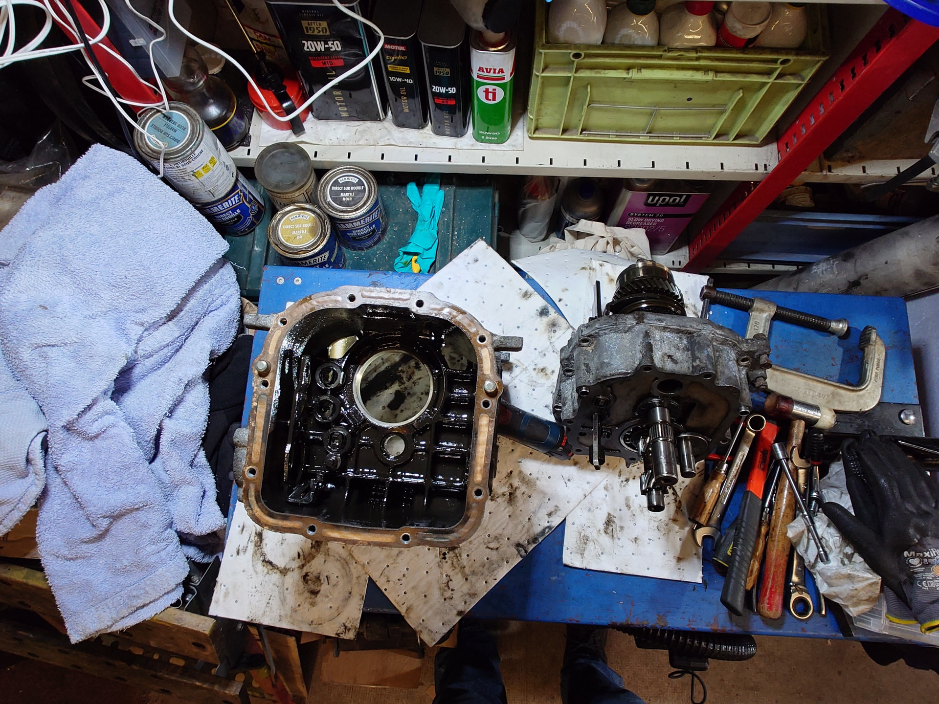

J’ai ouvert la boîte du doka d’Axel l’année dernière pour un guide d’axe de fourchette cassé.
En chemin je suis tombé sur un roulement de différentiel pas beau…
J’en n’ai pas mené large, mais ça c’est fait !
Si ça peux servir à quelqu’un …
