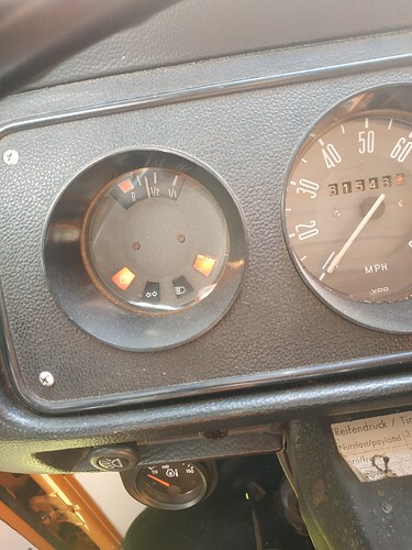

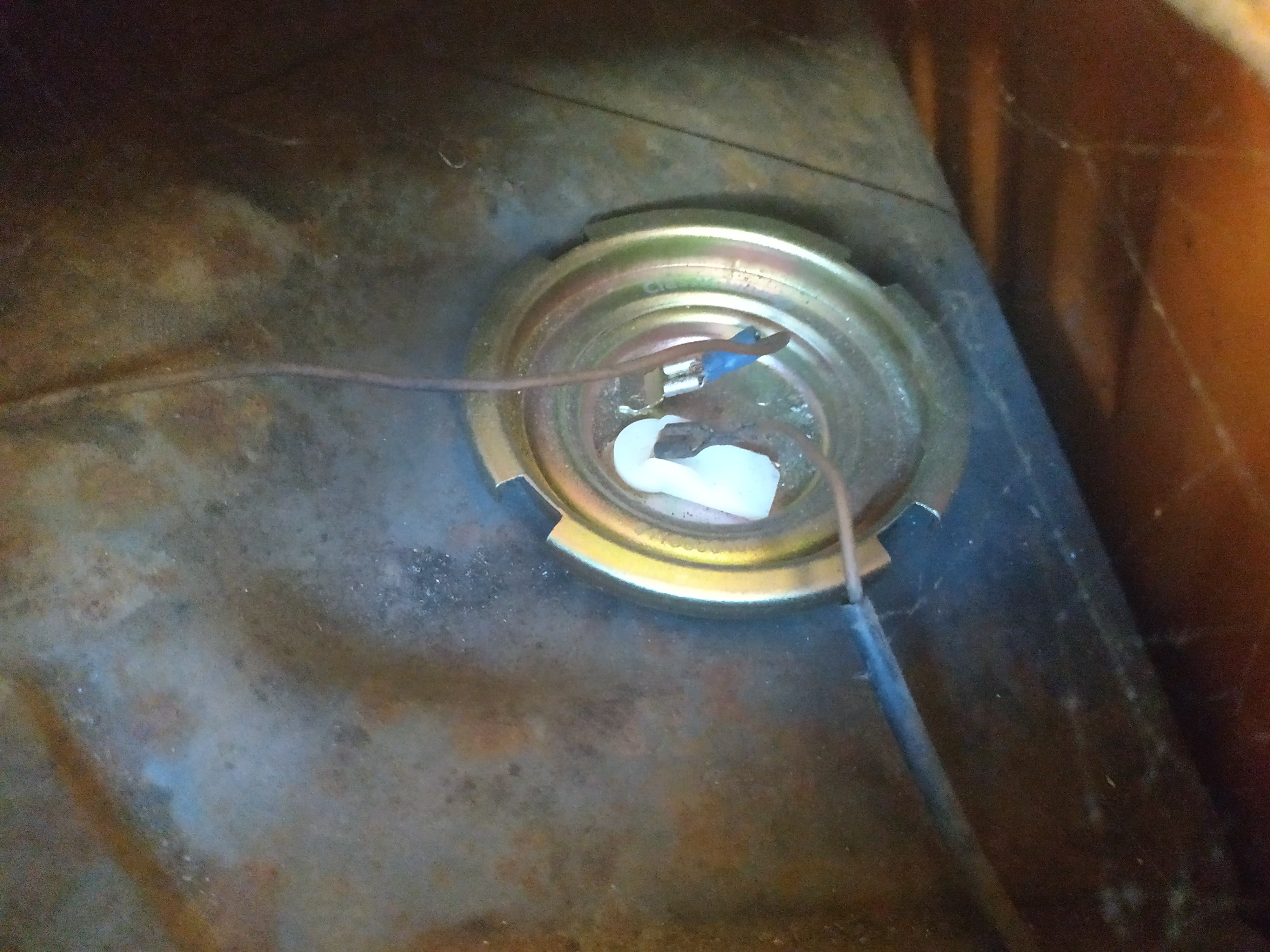

Sur la longueee liste des trucs à faire sur le combi, je me suis attelé à mon problème de jauge.
Après démontage de la jauge, je m’aperçois que c’est une pièce de repro neuve
et que… le flotteur est plein d’essence. Pas étonnant que le mano m’indique que suis en réserve même avec un plein​:roll_eyes:
Vidage du flotteur, remontage à blanc et tout refonctionne. Reste à voir si:
-je peux trouver un flotteur adaptable dans un shop mécanique du genre AD?
  • Reboucher le minuscule trou du flotteur ? En chauffant le plastique ?
Peut-être avec de la colle epoxy pour boucher le trou
Salut !
J’avais peur qu’une colle finisse par de se désagréger avec l’essence et me foute le bordel dans le circuit.
Donc après avoir nettoyé le flotteur, je l’ai chauffer histoire de fondre le plastique et reboucher le trou :+1:
Il restera probablement à l’ étalonner, mais ça fait plaisir de voir son niveau d’essence au volant.
