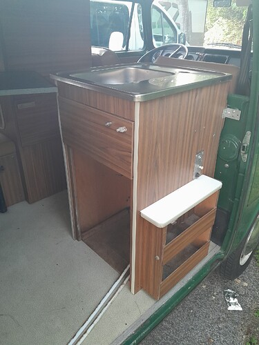

Je suis à la recherche du robinet d origine sur c l évier des combis westfalia
Le mien est un t2a de 1971
Le même que celui ci
Si vous avez ça ou vous savez ou en trouver un
Je suis intéressé

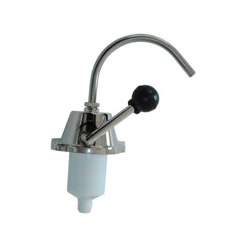

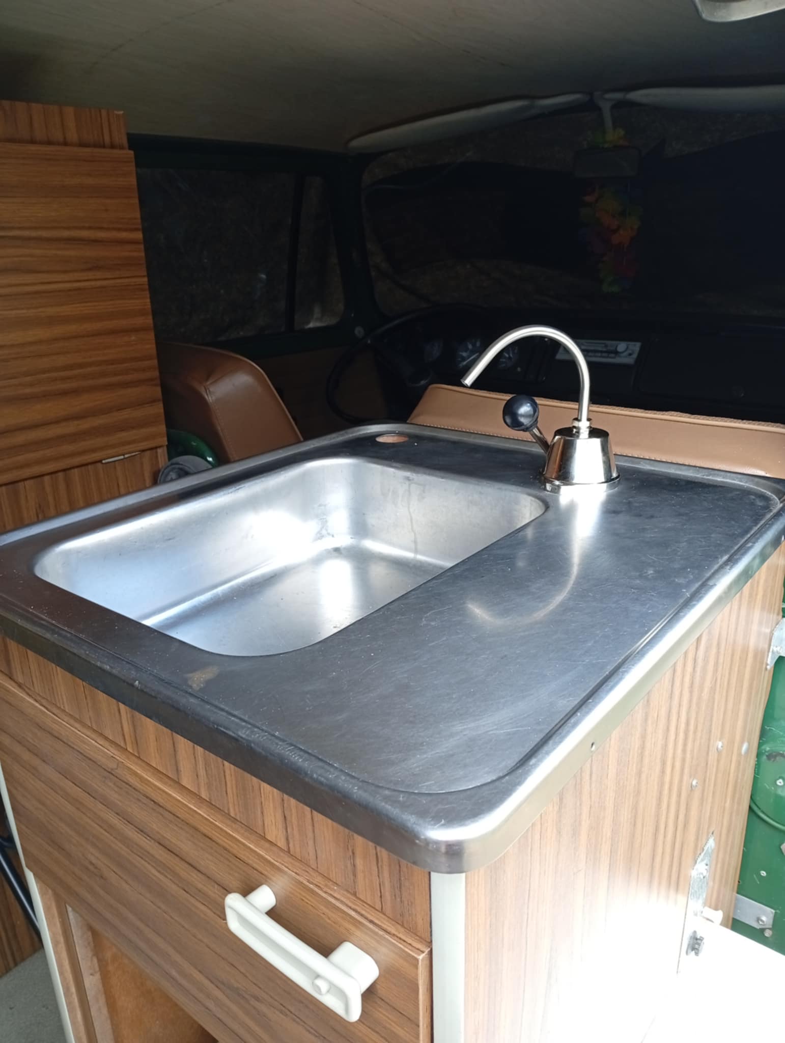

Est ce que quelqu’un aurai des photos de l installation du reservoir d eau propre et du coup le branchement du robinet pompe manuel ? J ai aussi acheté celui de mecatech .
Quelqu’un pourrai m aiguillerbsur l endroit ou viens ce fixer la durite pour brancher le robinet pompe ? Sur le reservoir d eau au fond du meuble je ne vois que le remplissage en haut a gauche
j’ai pas encore démonté le mien donc je peux pas te dire, mais es-tu sur que le levier se met à gauche?
Aucune idee , je l ai recu comme ca
