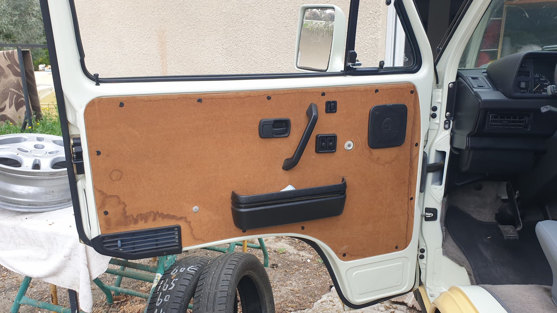

A la rentrée panneau de porte et habillage

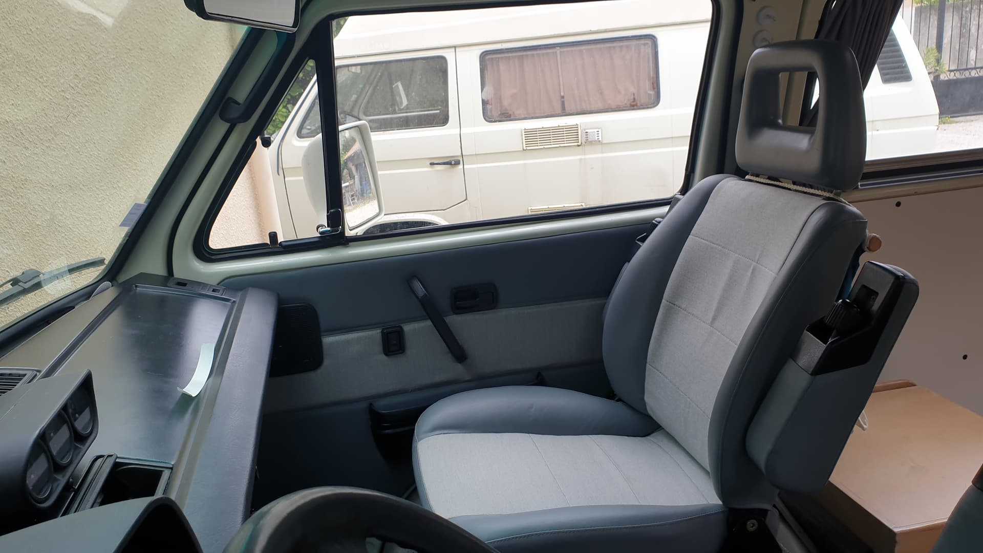

on a aussi fait les sieges
Beau boulot !

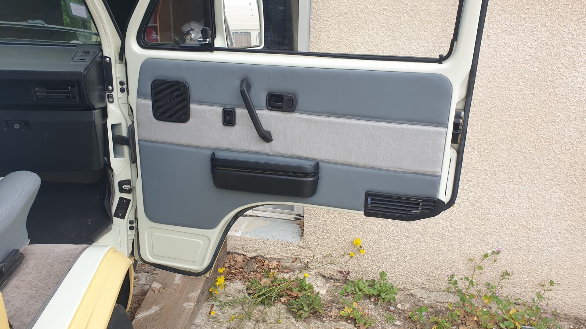

Finition des panneaux de portes
C’est bien joli tout ça !!
Bravo pour le travail :winking_face_with_tongue::clap::clap::clap::clap:

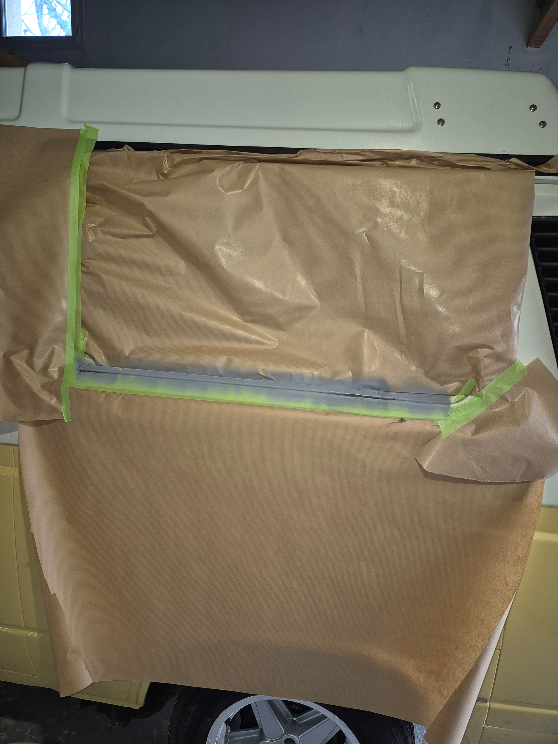

Eh oui la ou il n y avait rien a la restau de la rouille est apparue sous le joint donc réparation et joint neuf
