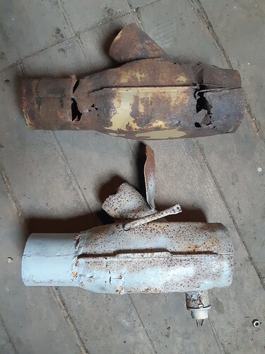

Une colle pour les spécialistes:

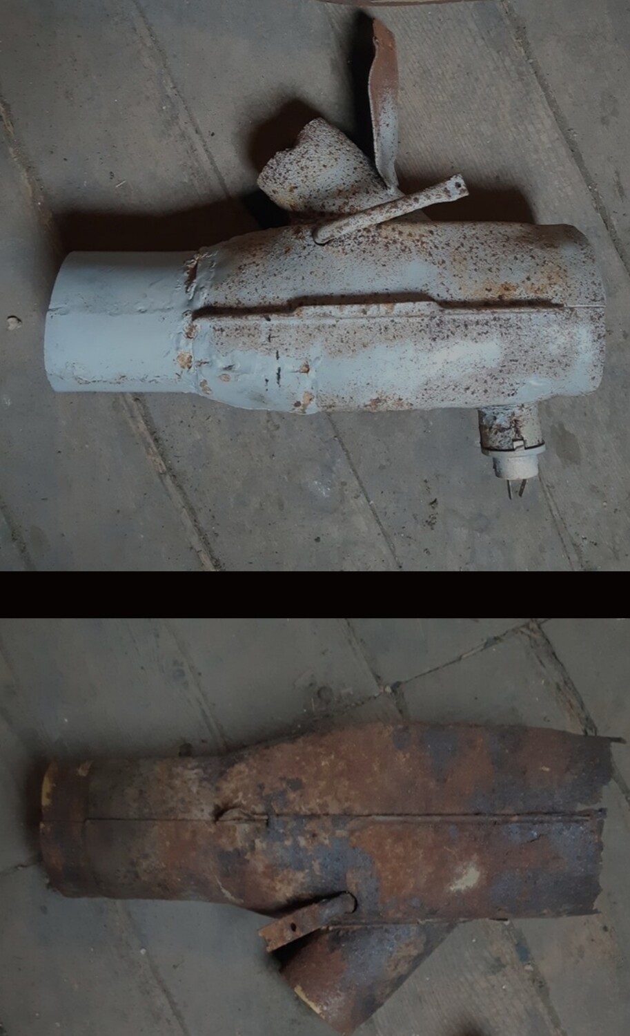

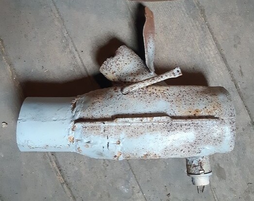

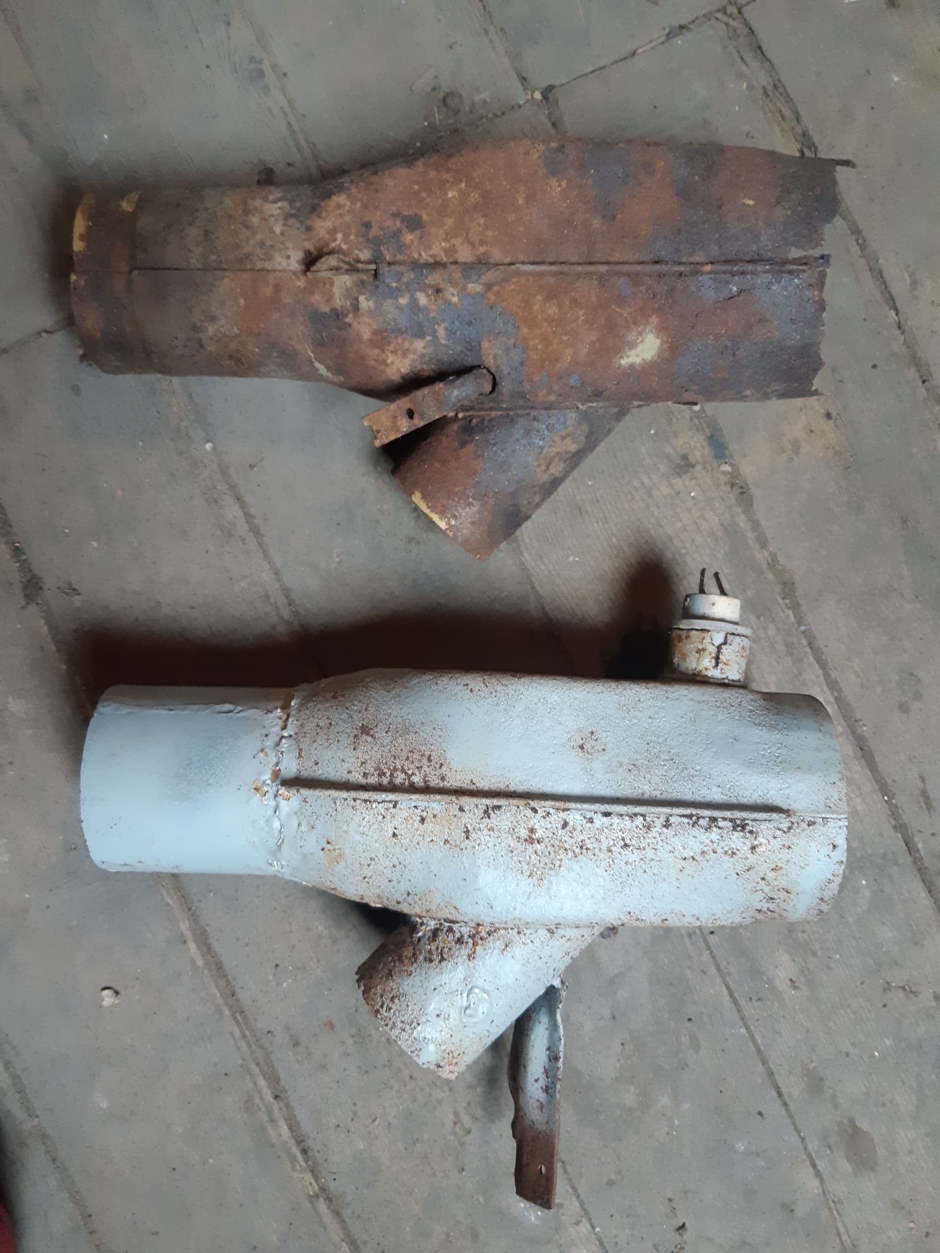

Pourquoi ces deux boites de dérivation de chauffage sont différentes ?
  • L’une est équipée d’une sonde ?
  • Chacune est montée avec une dérivation dans le sens opposé de l’autre.
Vont-elles sur des modèles T2 différents ?
:rofl:
J’aime la réaction de @pierrox
Avez vous des photos de cette pièce du circuit de chauffage sur vos combi ? Elle se situe sous le plancher et juste au niveau de l’arrière de la cabine avant. Sur T2 mais peut-être aussi sur T3 ?
Elle possède une tirette et un clapet pour ouvrir l’air chaud vers la grille qui se situe au niveau du plancher intérieur (entre les meubles pour les westy).
Est ce que la sonde pouvait être reliée au ventilateur type4 pour régulation du débit au passage d’un palier de T° ?

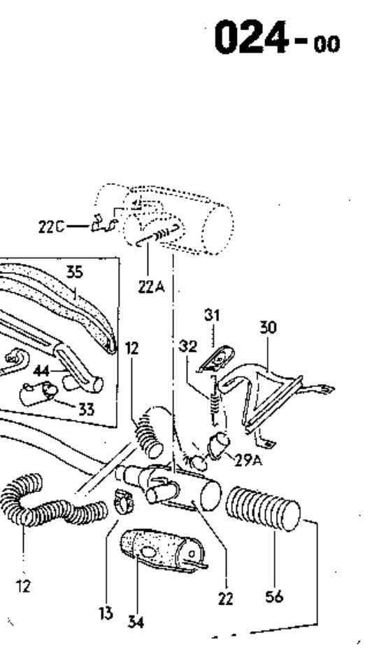

Cet éclaté détaille le modèle (en photo ci-dessus) qui à le plus souffert. L’autre modèle avec sa sonde et donc inversé. Est ce que cet inversement peut avoir un rapport avec des combi à conduite à droite ?

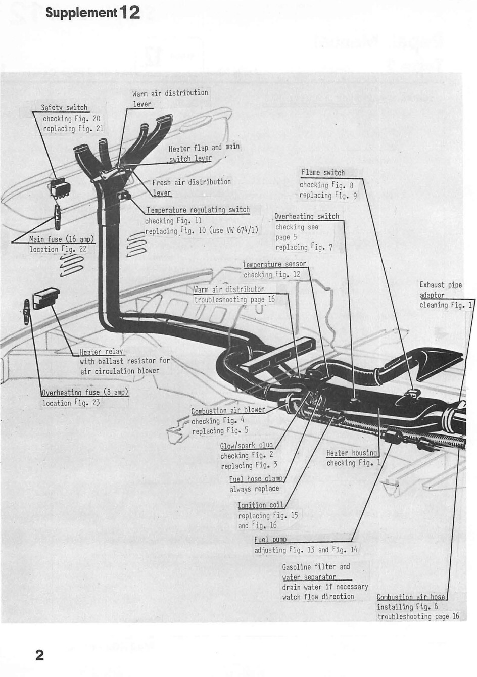

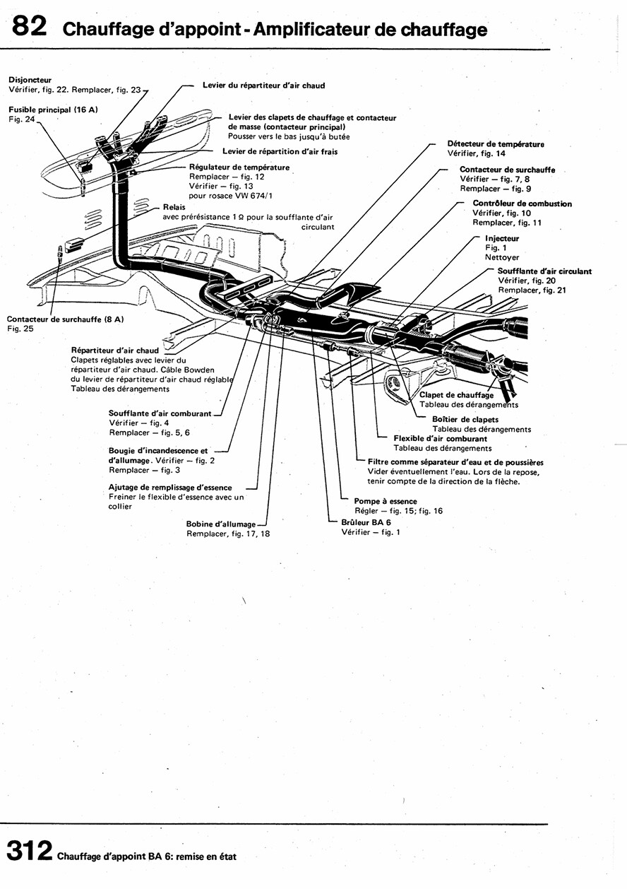

Je suis toujours à essayer de comprendre la différence e,tre ces deux pièces du circuit de chauffage. Dans une version PDF incomplète du manuel d’Atelier j’ai cette page mais il me manque les pages suivantes contenant les figures (passe de la page 312 à la page 331) :
La figure 14 parle du detecteur de température.
Est ce que vous auriez les pages concernés ?

Donc visiblement la pièce qui a la sonde c’est parce qu’il y a un chauffage à essence BA6, une option d’époque.

Je souhaitais comprendre les différences entre deux pieces de distribution d’air chaud (sous le plancher entre les passages de roues avant).

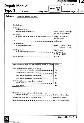

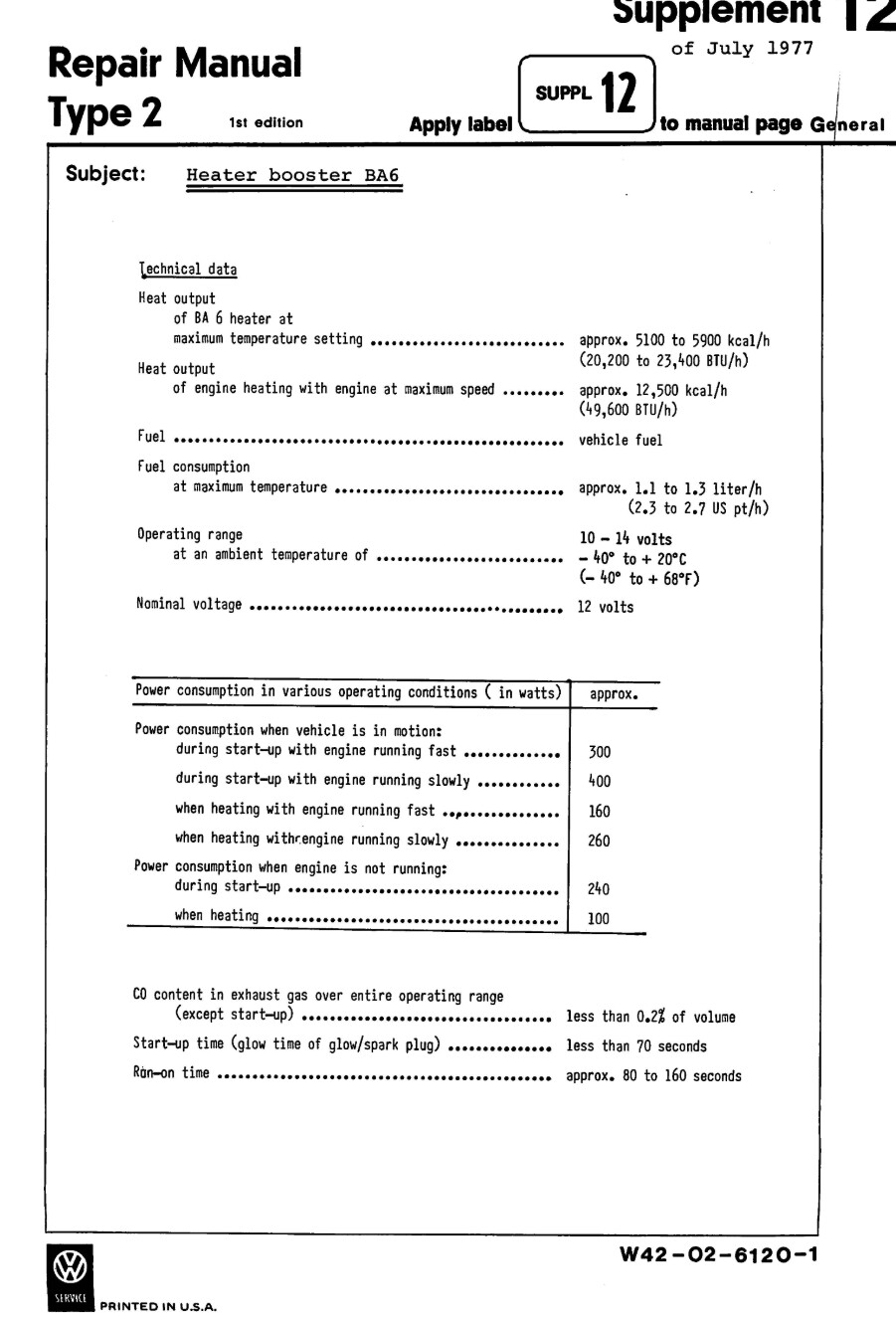

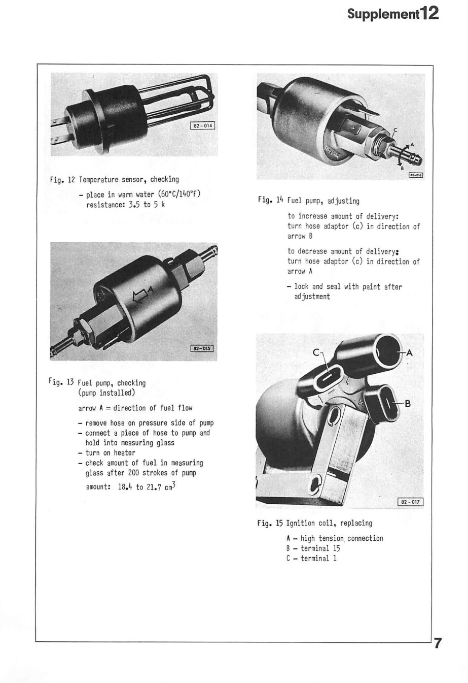

Apparement, en effet @pierrox, la sonde est un accessoire propre au combi équipé d’un « Amplificateur de chauffage » (Heater booster en anglais) de type Eberspacher BA6.
Cette sonde permet une gestion technique de l’équipement en en déclenchant l’arrêt lorsque la température dépasse 60°C.
Le sujet est traité dans le manuel de réparation T2 :
Le manuel Eberspacher:
Si vous avez la version PDF complète du Manuel de réparation utilitaire VW Type2 celà m’intéresse. Il me manque notament sur ce sujet les pages 313-330, mon document comptabilise 204/400 pages.
Avez-vous celà ?
Visiblement on a tous la même source, je viens de regarder, j’ai 3 versions de ce PDF, et toutes manquent les pages que tu cherches !

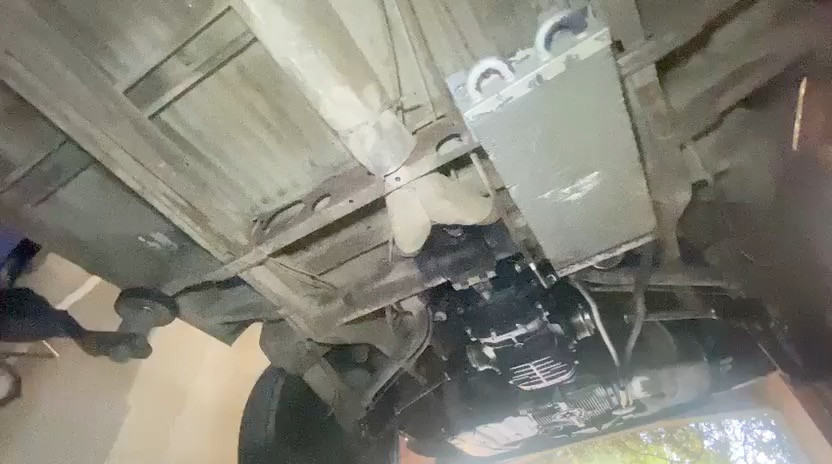

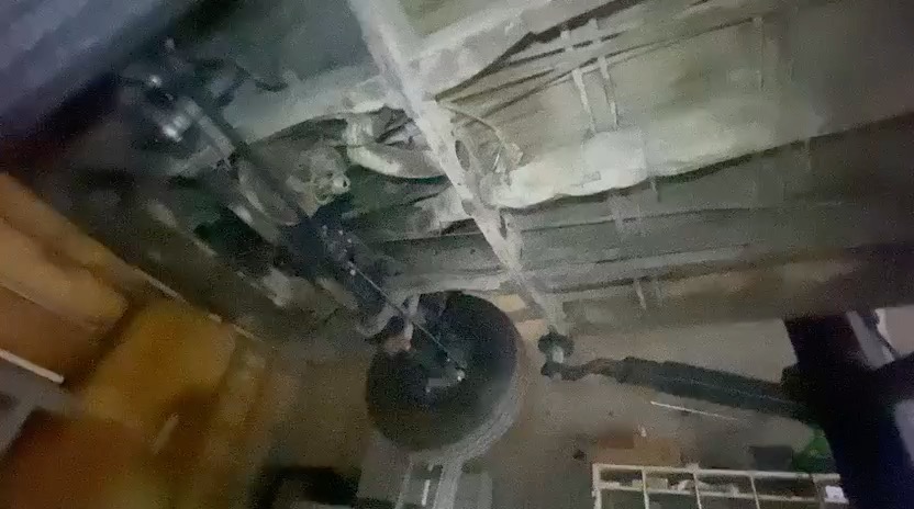

@vasydenis voici le dessous du Riviera :
Voilà une visite à 360, j’espère que vous trouverez votre bonheur. Celui ci semble en état correcte.
Ah il manque la distribution de chauffage ? mais l’essentiel est présent.
