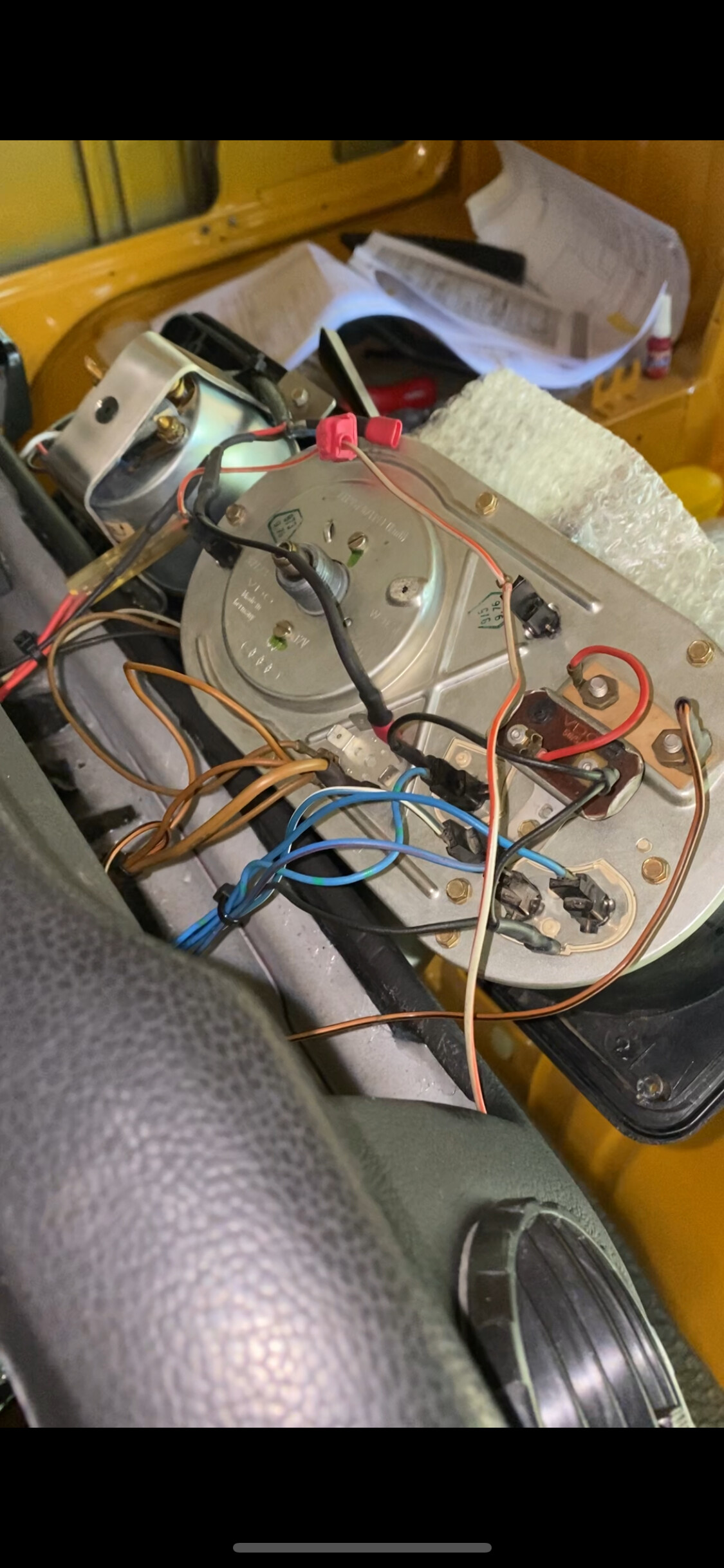

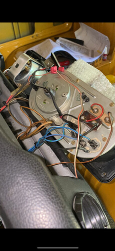

Mes loupiotes tableau de bords manquaient également d’un contact franc à la masse du compteur.

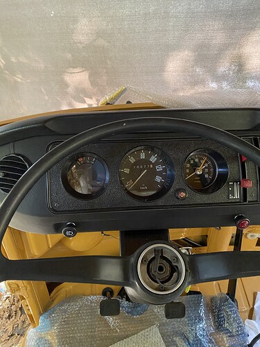

Je viens de remonter tableau de bord et bloc compteur après restauration du Combi
Tout a été vérifié nettoyé et renforcé si nécessaire.

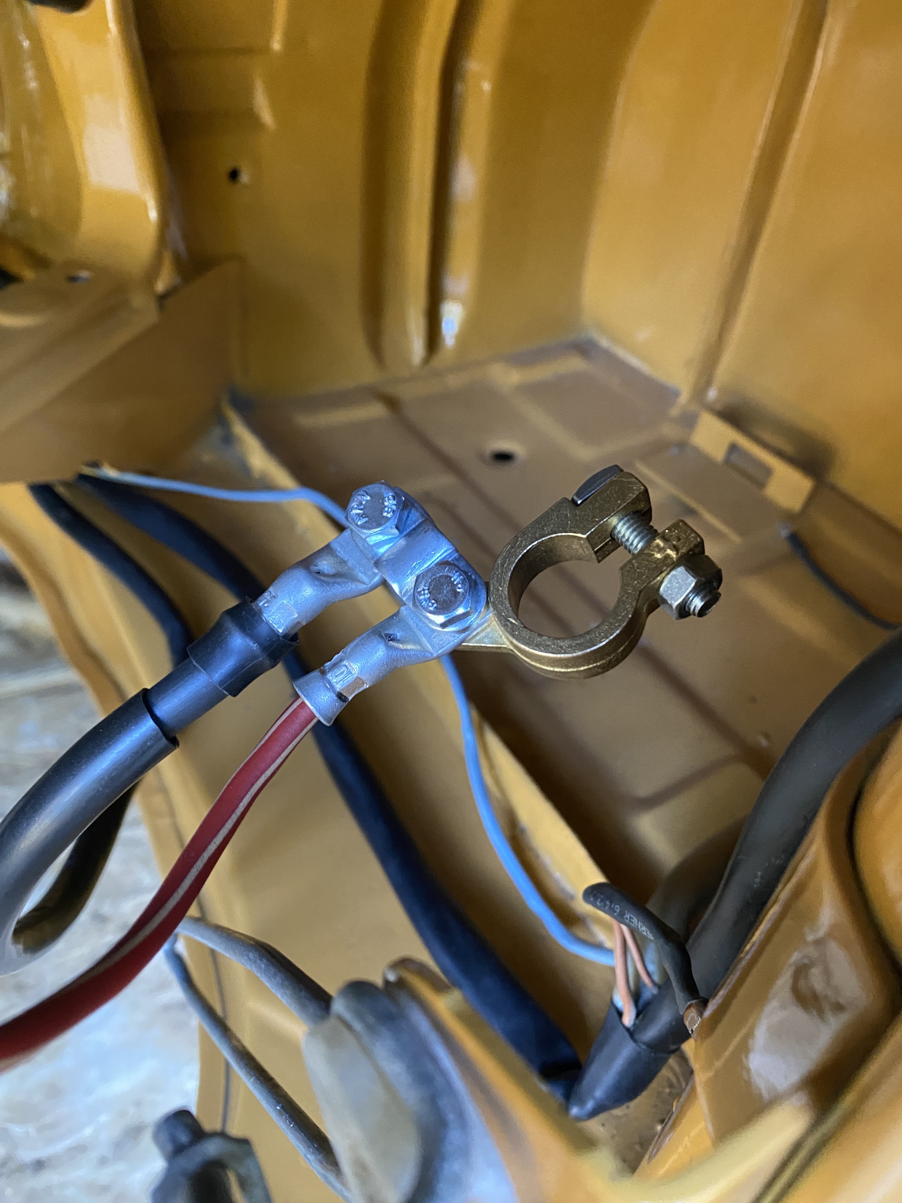

La prise de masse est neuve, la causse + neuve aussi

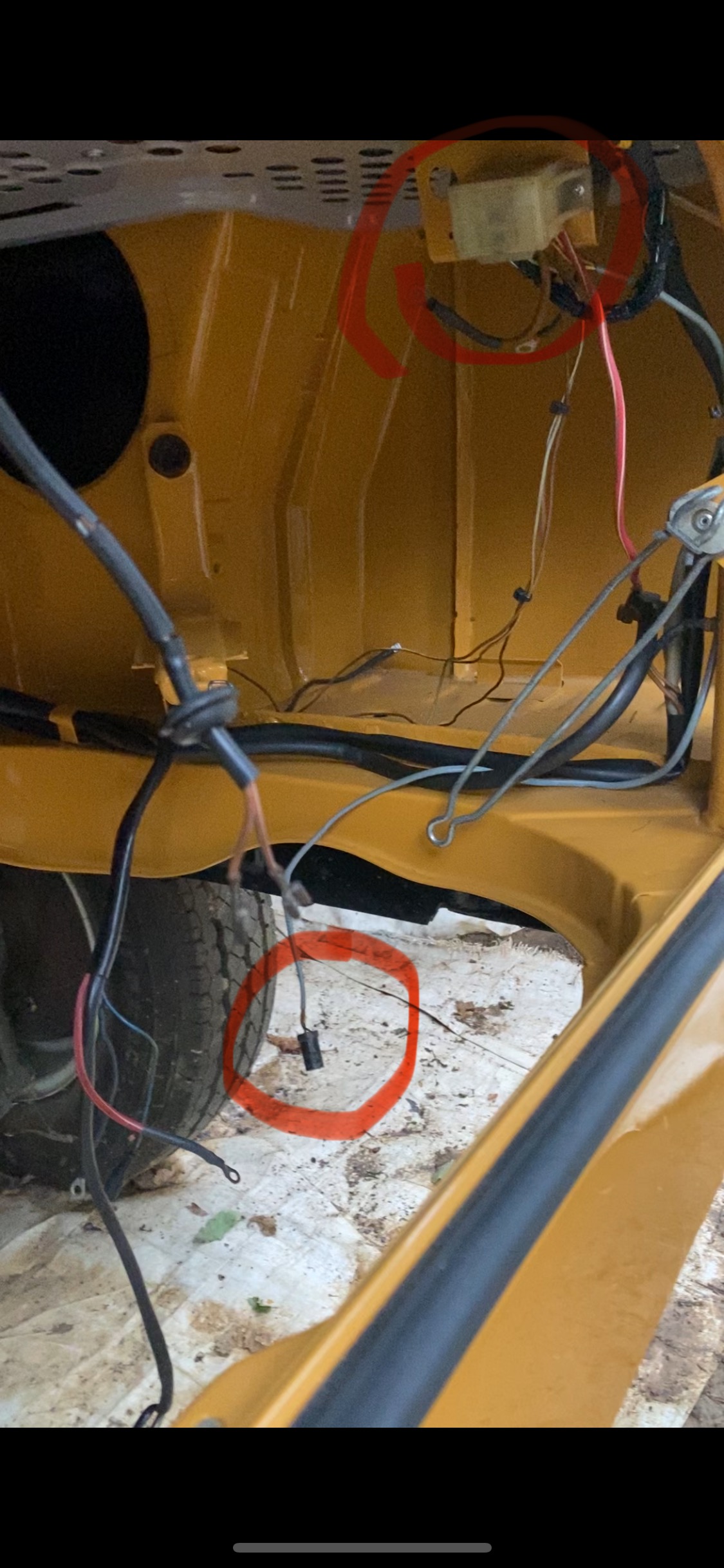

Dans le compartiment moteur. Seuls les feux Ar sont raccordés. Il n’y a pas encore le moteur
J’ai connecté la voiture avec pinces crocodiles pour un test. Et RIEN après contact.
Je passe sûrement à côté de quelques chose mais je pensais pouvoir tester comme ça …
Actuellement dans mon compartiment moteur c’est comme ça. Sauf qu’il y a la prise de masse maintenant.
D’ailleurs à quoi servent les éléments entourés en rouge. La boîte en plastique et la petite prise 3 broches qui pend ?
