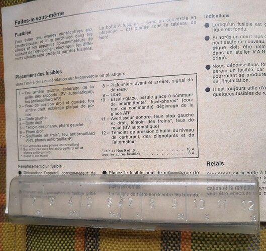

Ok, c’est plus conforme au schéma que ça soit celui la! ( en zoomant sur ta photo on dirait que celui de gauche est hs! Mais ça doit être visuel)!
Par contre c’était un blanc? T’as pris la photo après remplacement? Car d’origine c’est un blanc à cet emplacement!! Et uniquement les deux à sa gauche sont rouge ! Le reste blanc! T’as donc 3 rouge à remplacer par des blancs!
Non j’ai pris la photo avant remplacement. Et remplace par un rouge. Je vais acheter des blancs neufs et suivre ton schéma.

Oui et non!! Je suis ok avec toi qu’il y a du n’importe quoi selon les fabricant respect ou pas les codes couleurs de la norme, mais en général c’est ça:
Orange 5AMP
Blanc 8AMP
Vert 10AMP
Rouge 16AMP
Bleu 25AMP
Noir 30 AMP
Sur les schémas de Vw, ils sont normés donc blanc 8a et rouge 16a.

Sur ma revue technique ( « Coccinelle et utilitaire à partir de 1968 ») j’ai cela.
Selon moi la photo est prise dans un T1. Je me trompe?
Il y a t il eu des changement ensuite, notamment sur l’ordre des fusibles et ce qu’ils protègent? :thinking:

Comme j’étais dans le Kombi, j’ai fait une ptite photo
Donc :
Capture fusi
