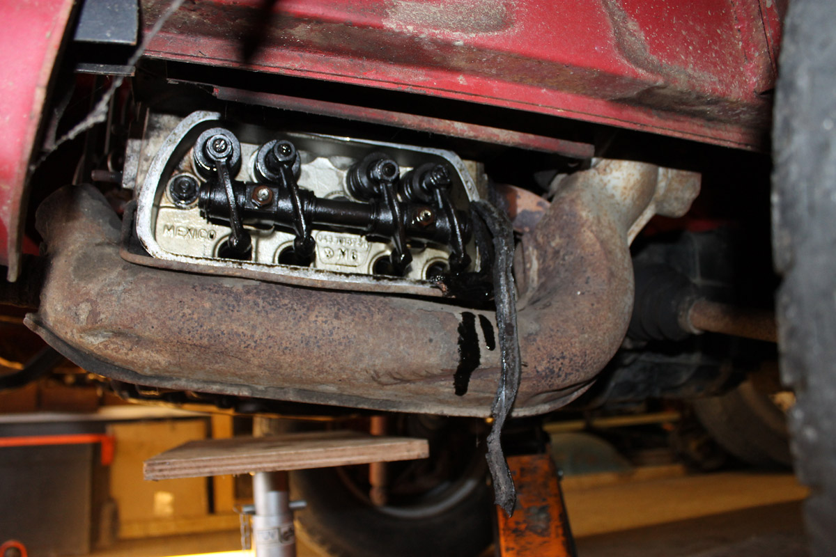

Par contre en regardant sur le net (http://www.flat4me.net/vw-combi-t2a-rouge.html/joint-cache-culbu)j’ai l’impression que la partie métal sous le cache culbu (boite de chauffage ???) a pas mal de traces d’huile, et ca des 2 côtés…

La plaque de vidange est toujours reluisante et il n’y a pas de goutte d’huile suspendue aux écrous donc ça ne fuit pas de là, par contre ça fuit juste au bout du carter juste avant la boite de vitesse si je situe bien les choses là dessous… et un peu sur la gauche mais je situe pas bien où.
Et à priori j’ai qqs traces d’huile sous les cache-culbuteurs (sur les boites de chauffage je crois) mais pas de tache au sol à ce niveau là…
Ça serait quoi le problème du coup ??
Joint spy de volant moteur ou de boîte, et ça te fout de l’huile partout.
Ça veut dire dépose du moteur, mais l’opération ne coûte pas une fortune, les pièces sont pas chères.
