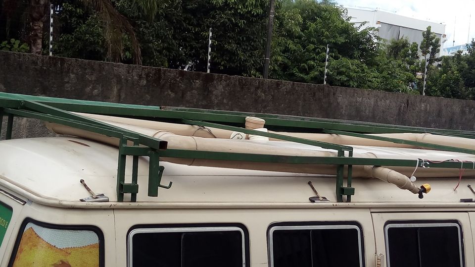

voila ce que certain on réalisé
d’autre aussi
c’est une façon de voire
puis il y a des chances quand tu dégottes le bon model par rapport a ton bus …
qu’il soit comme cela

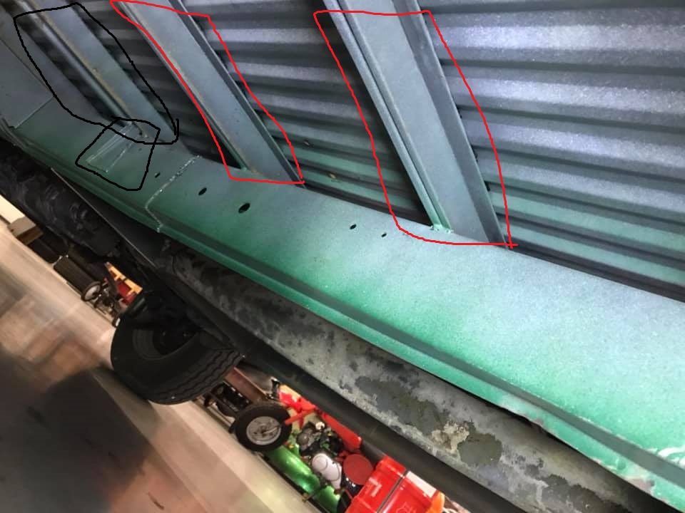

ou bien quand tu es equipé de ce model alors ta place est bien limité a l’interieur du bus

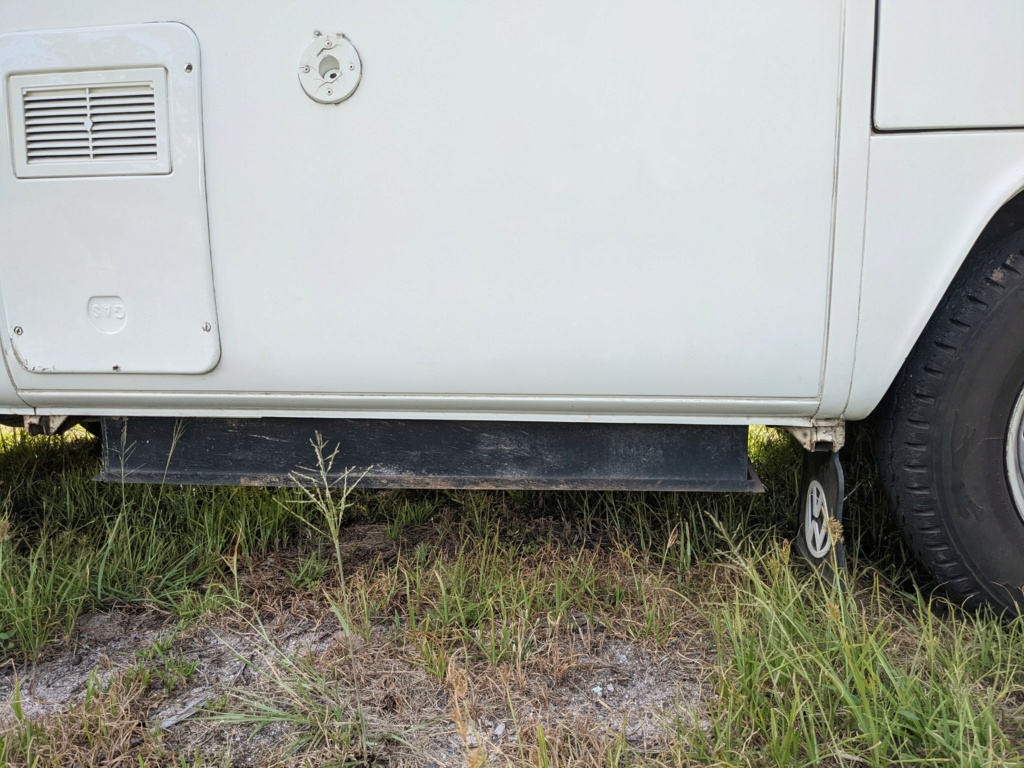

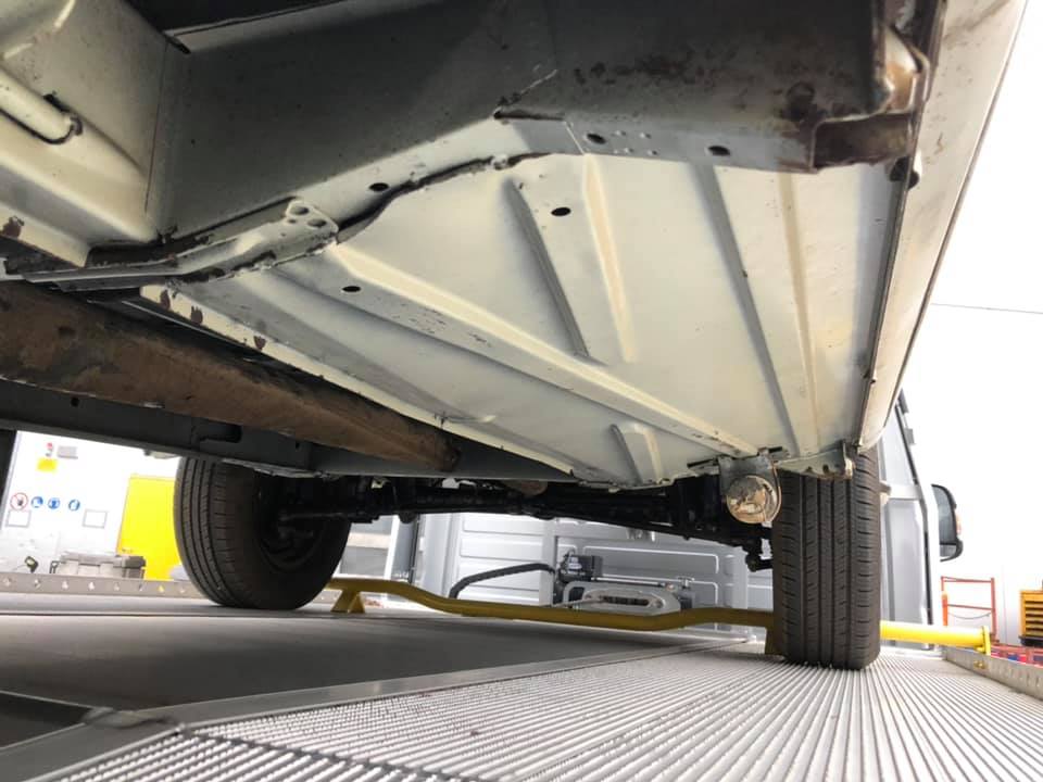

alors sache que si ton bus a ce type de tôle de protection il sera nécessaire a les enlever bien sur nous pensons a toi !
comme tu peux le voire il y a des différances de châssis
ou encore !
c’est pour cela que nous avons opter pour trouver un vrai châssis qui nous sert de base de travail a tout adapter !

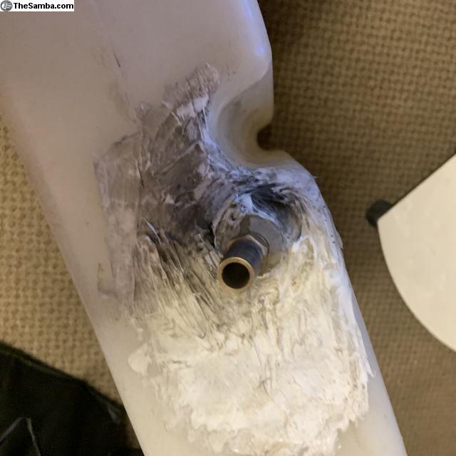

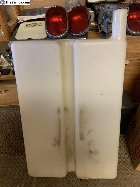

Pour l’instant notre Riviera est équipé d’un réservoir de « 9 gallons » rectangulaire sous l’évier. Pour le vider, mis à part la pompe à main sur l’évier, on ouvre un minuscule robinet sous le châssis, et voilà un peu d’eau pour les pâquerettes :smiley:
Ce tank fuit, depuis peu.

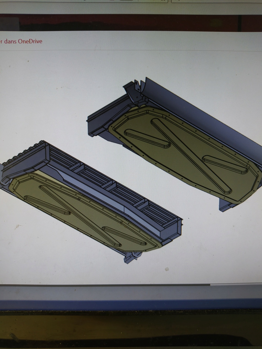

j’ai travaillé sur le faite que un barn , un split , un bay t2a ou t2b, un brésilien, un devon, un berlin, un westy puissent en etre equipé
j’ai travaillé d’abord pour une solution de stockage invisible soit 42.5l
mais j’ai pensé que 67 litre serait bien mais tout juste visible
et enfin le modèle touareg jusqu’à 160 litre en étant couplé avec 2 réservoirs !
vous avez bien compris le plastique de nos réserves d’eau sont en fin de vie , elle ne seront pas réparable car la matière se désagrège peu a peu
ils deviennent en plus poreux dans le sens en cas d’utilisation alimentaire vous risquez d’en ingurgiter !

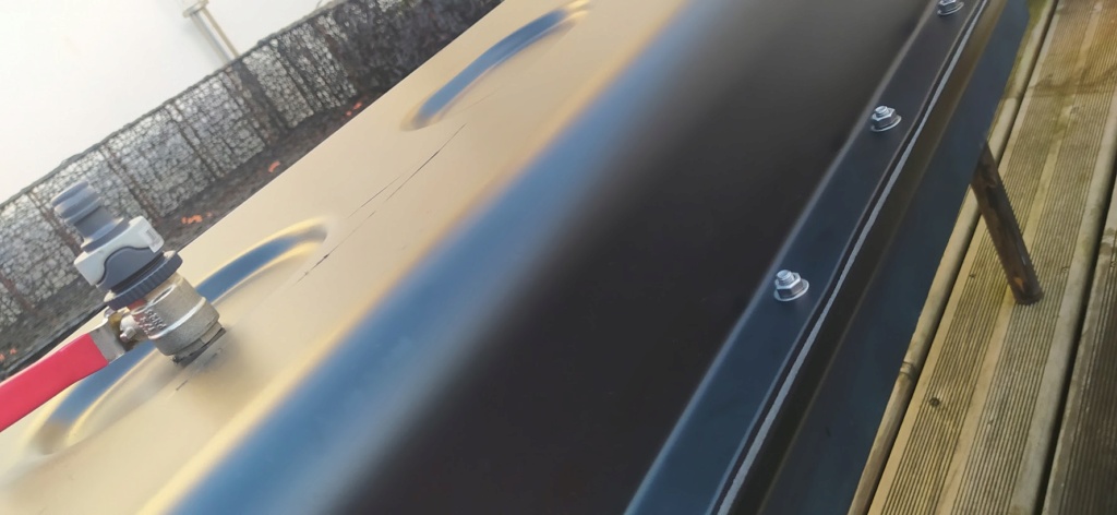

salut !

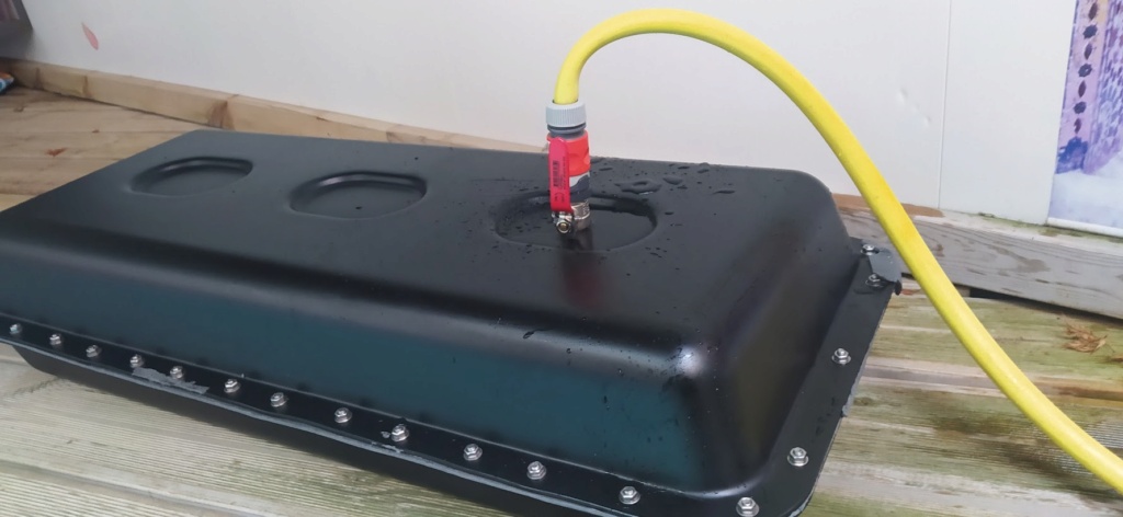

on en est a la phase de protocole d’étanchéité et de vérification ​du montage ,nombre de visserie et emplacement !
premier essai en cours
obliger de faire un prototype simplifier pour eviter le cout d’un moule très cher qui devra etre rectifié
mise en eau
a suivre
