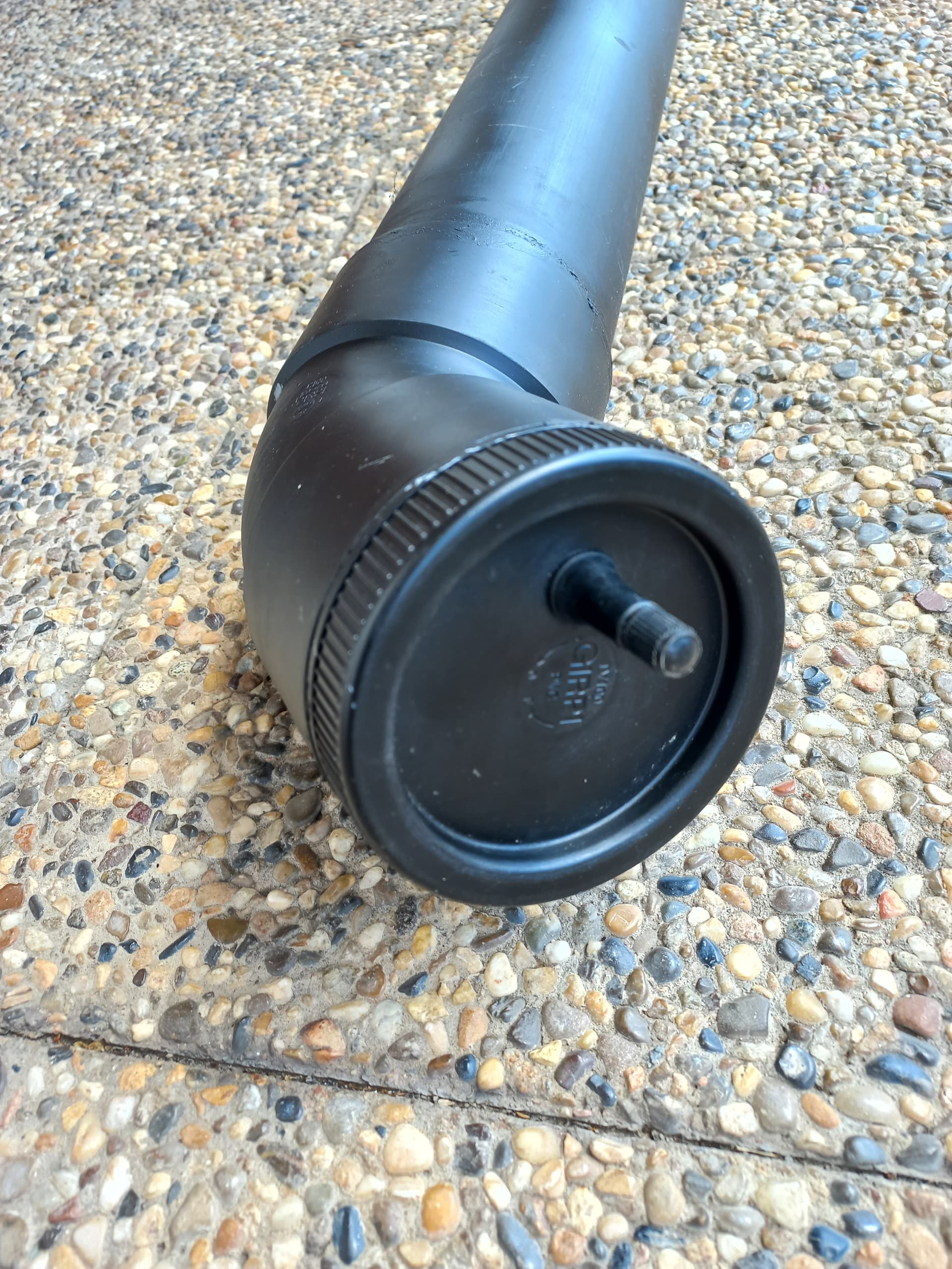

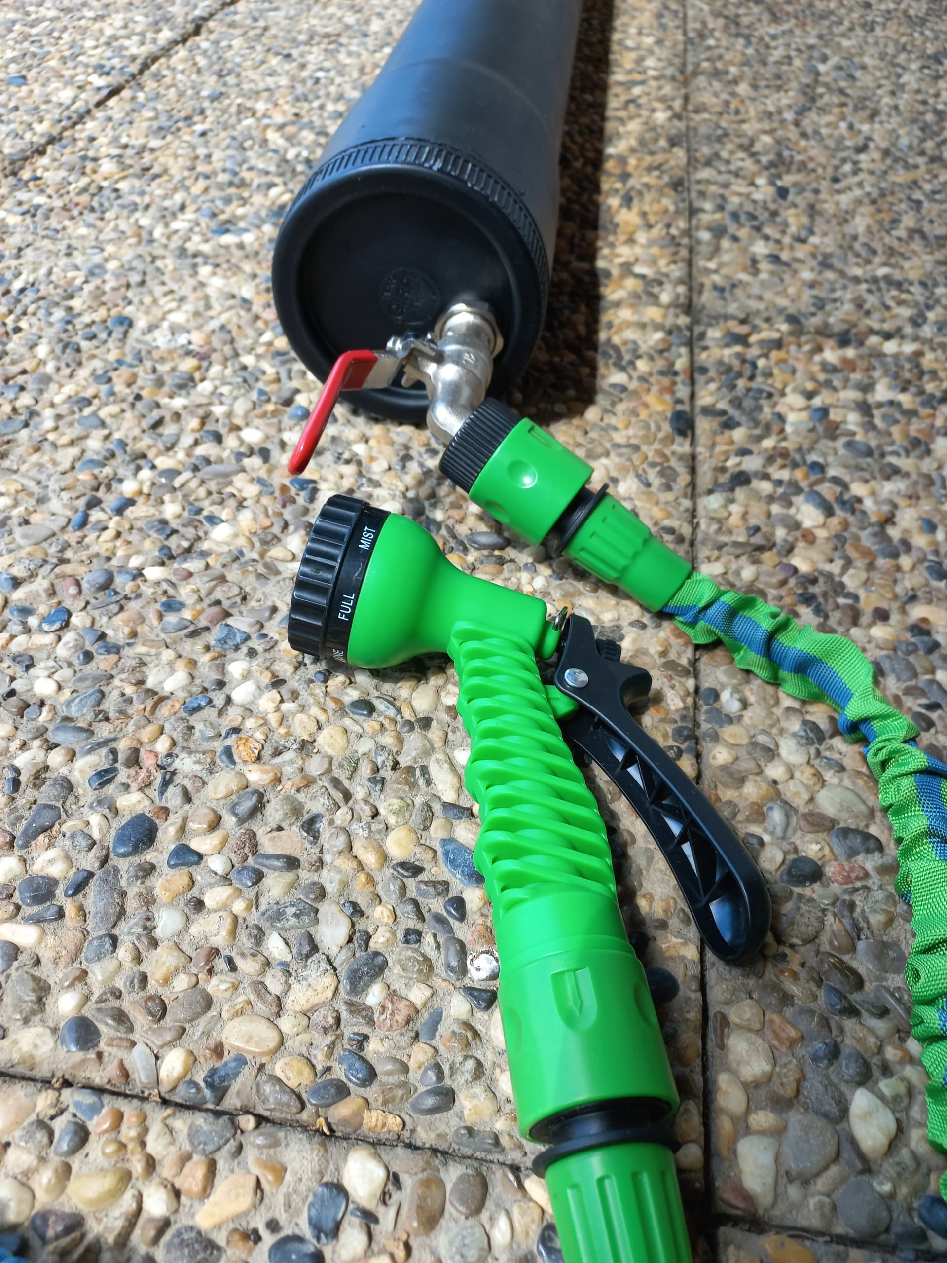

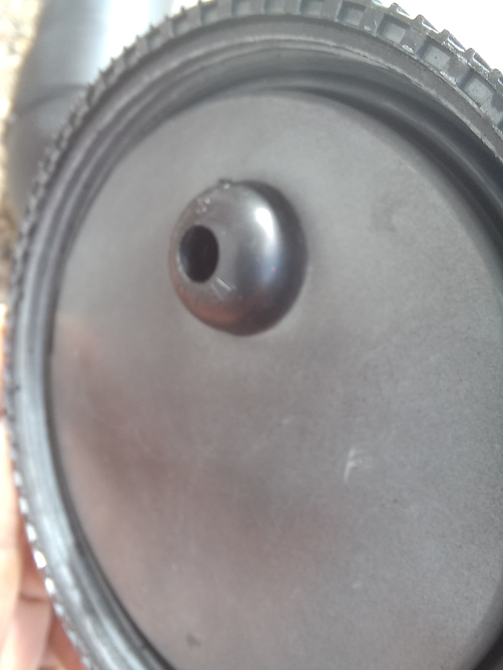

Je dépose ces quelques photos de ma fabrication.
Réserve d’eau pour douche réalisée avec un Tube PVC Ø100 avec valve (de voiture) , robinet et douchette.
Mise sous pression à environ 3bars, et c’est nickel…pas de fuite…
…et une bonne pression en sortie de douchette.
Je ne l’ai pas encore essayé en condition réelle installé sur la galerie.
Retour d’expérience à venir.

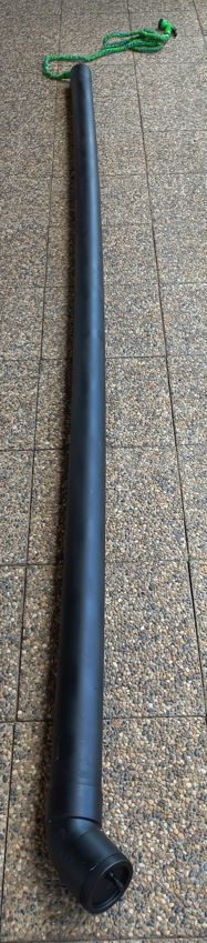

Bonjour RV,
Les dimensions de ma réalisation :
*Øint du tube PVC 94mm
*Longueur : 3 600mm
Avec mes calculs, si je rempli au max j’ai donc volume= (3.14*D² /4 ) x L
=(3.14*94²)/4 x 3 600
=24 970 536mm3
= Environ 25 litres
Pour la pression j’ai mis 3 bar et la pression était suffisante à la douche, certes pas un « Karcher » mais suffisante. ![]()

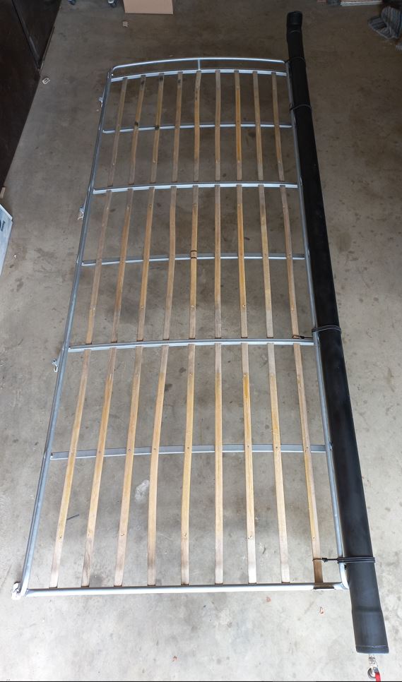

Pour la réalisation de mon tube PVC, je me suis inspiré de tutos.
Je suis en train de regarder pour un système de fixation simple sur la galerie.
Garé le combi à l’ombre, et déposer la réserve d’eau au soleil.
Ensuite 25Kg à deux personnes il y aura moyen de la reposer sur la galerie.
Voici le prototype de fixation pour voir si ce que j’avais à l’esprit pouvait fonctionner: ![]()
Mon boulot me le permettant je vais faire découper ces pièces en alu.
A suivre ![]()
