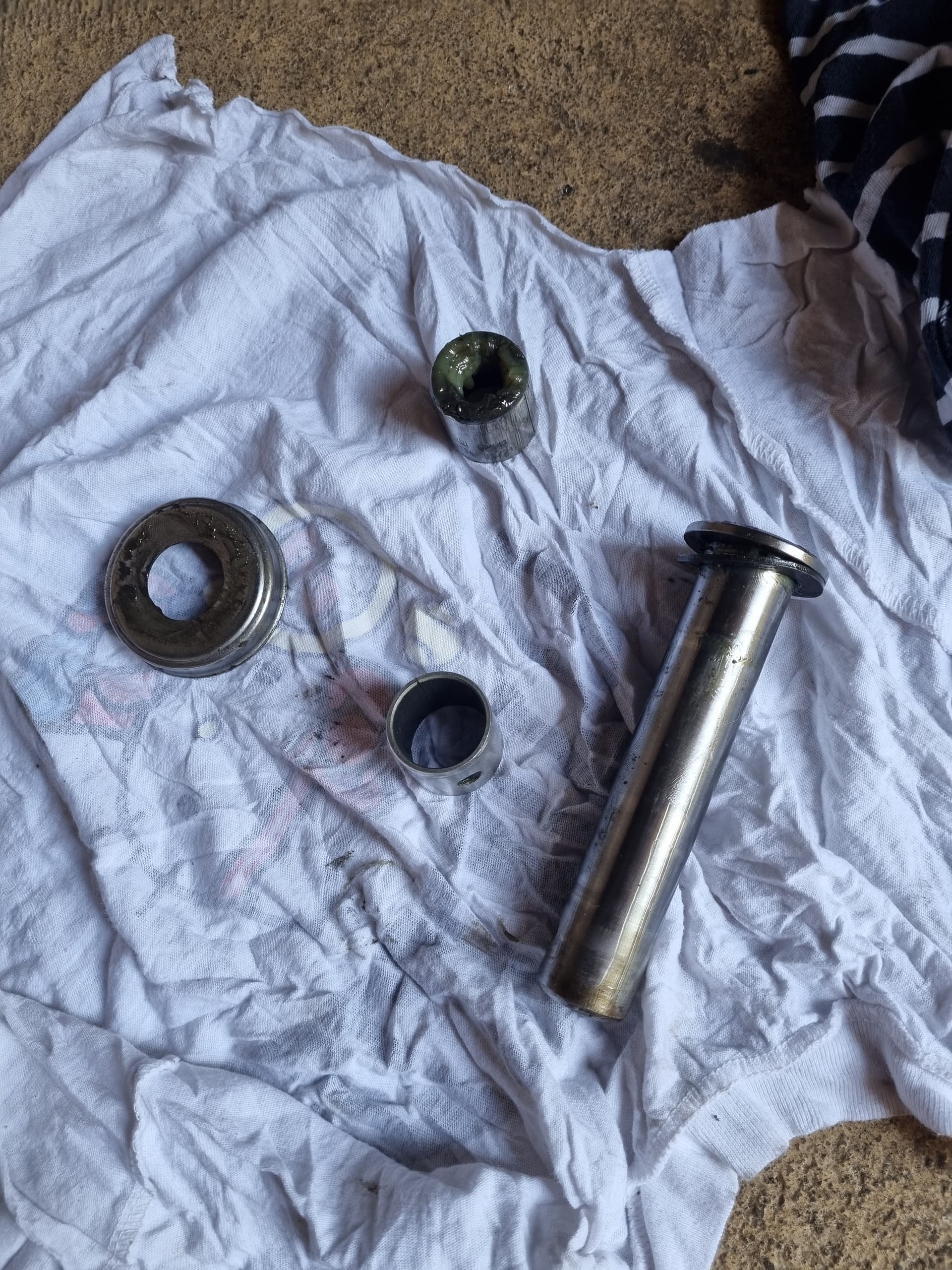

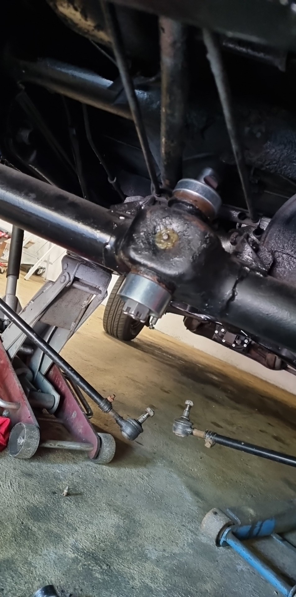

Voila la modification qui apporte du confort a la conduite. C est sur le renvoi de direction :
Modèles adaptés et installé :
Kit de renvoi sur roulement 1 en haut et 1 conique pour le bas .
Place au photo ![]()

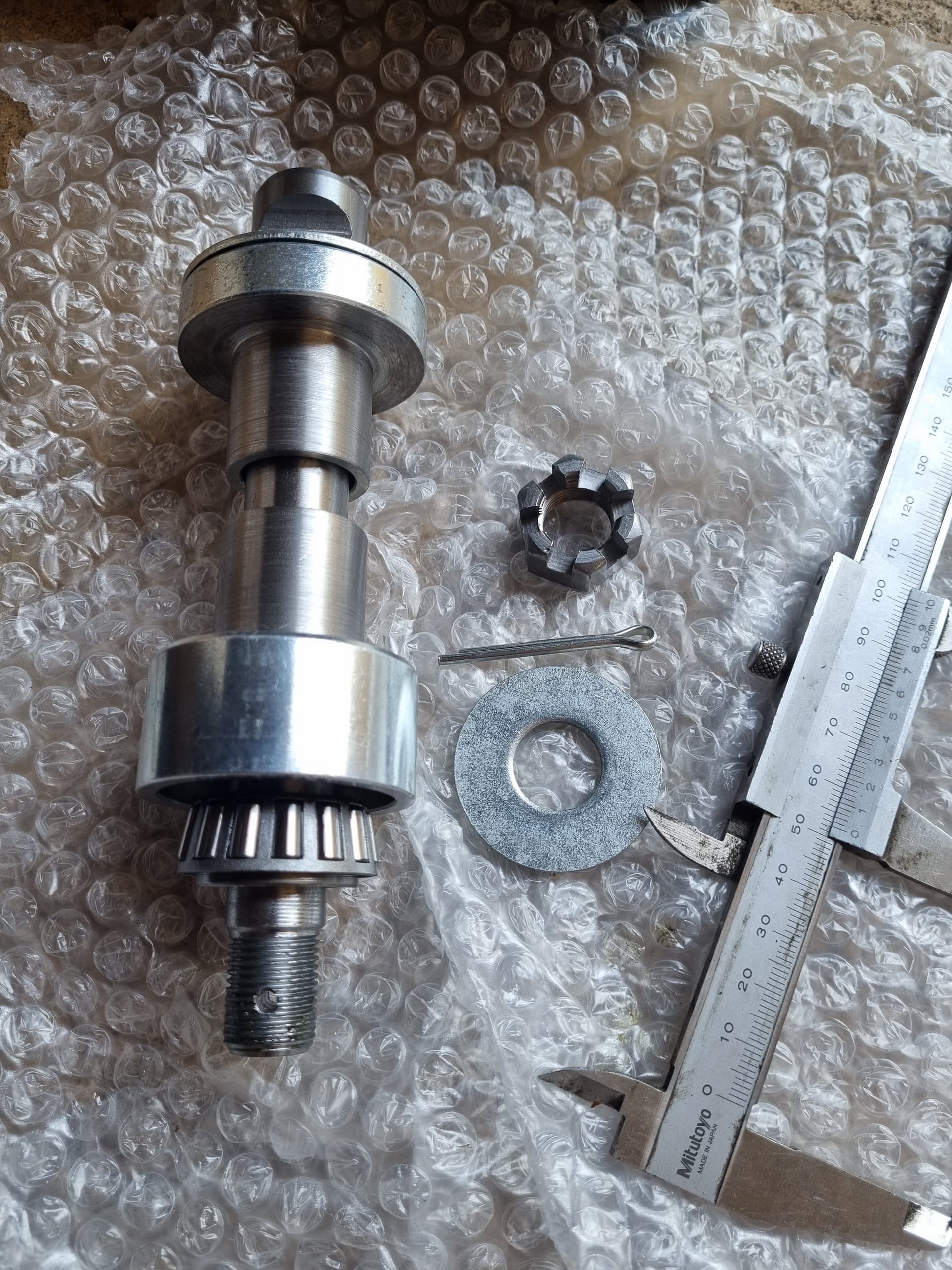

Peux tu nous en dire plus …? Est ce un montage maison ?
Bonjour, Le roulement conique en bas est une super idée , mais Je ne vois pas bien si en haut c’est un roulement ou une bague.
C est un roulement standards en haut
Non pieces vendu au Brésil.

Pas trop compliqué pour insérer les deux bagues ?
Il faut contacter vincent rivet , mais il faut usiner le diamètres des bagues si tu es en t2a comme moi . Bague de 29mm passer a 28mm
Usiner*
Bien vu jai modifier lol
C’est pour un t2b. Il est nécessaire d’usiner tout de même ?
T2b aucune idee , regarde si l axe vendu d origine est identique au t2a tu sera fixée
