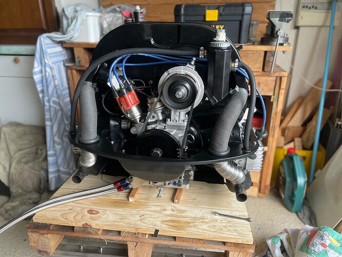

Bonjour à tous,
J’envisage de changer mon remplissage d’huile par un reniflard.
Mais est ce que je dois relier mon reniflard aux caches culbu ou aux filtres des carbu ?
Merci par avance.

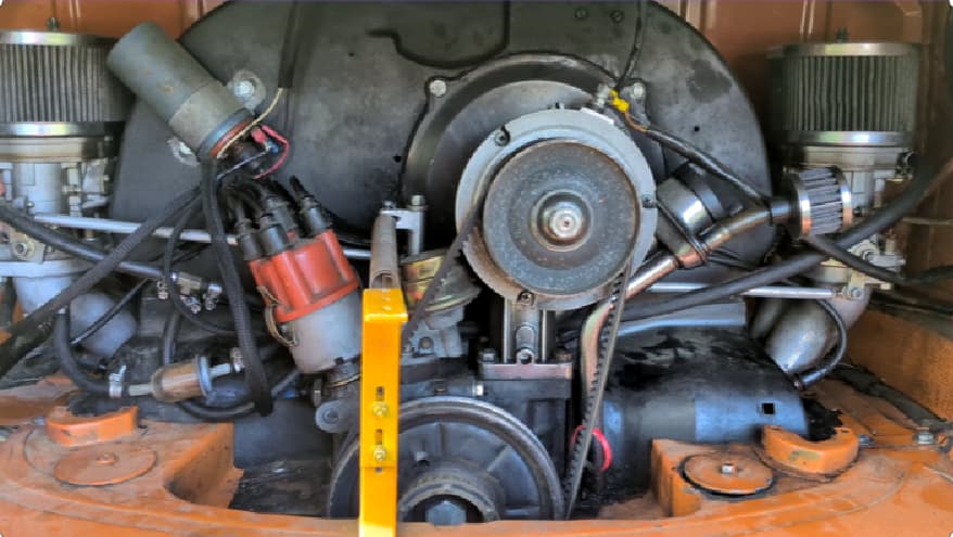

Photo de l’actuel :

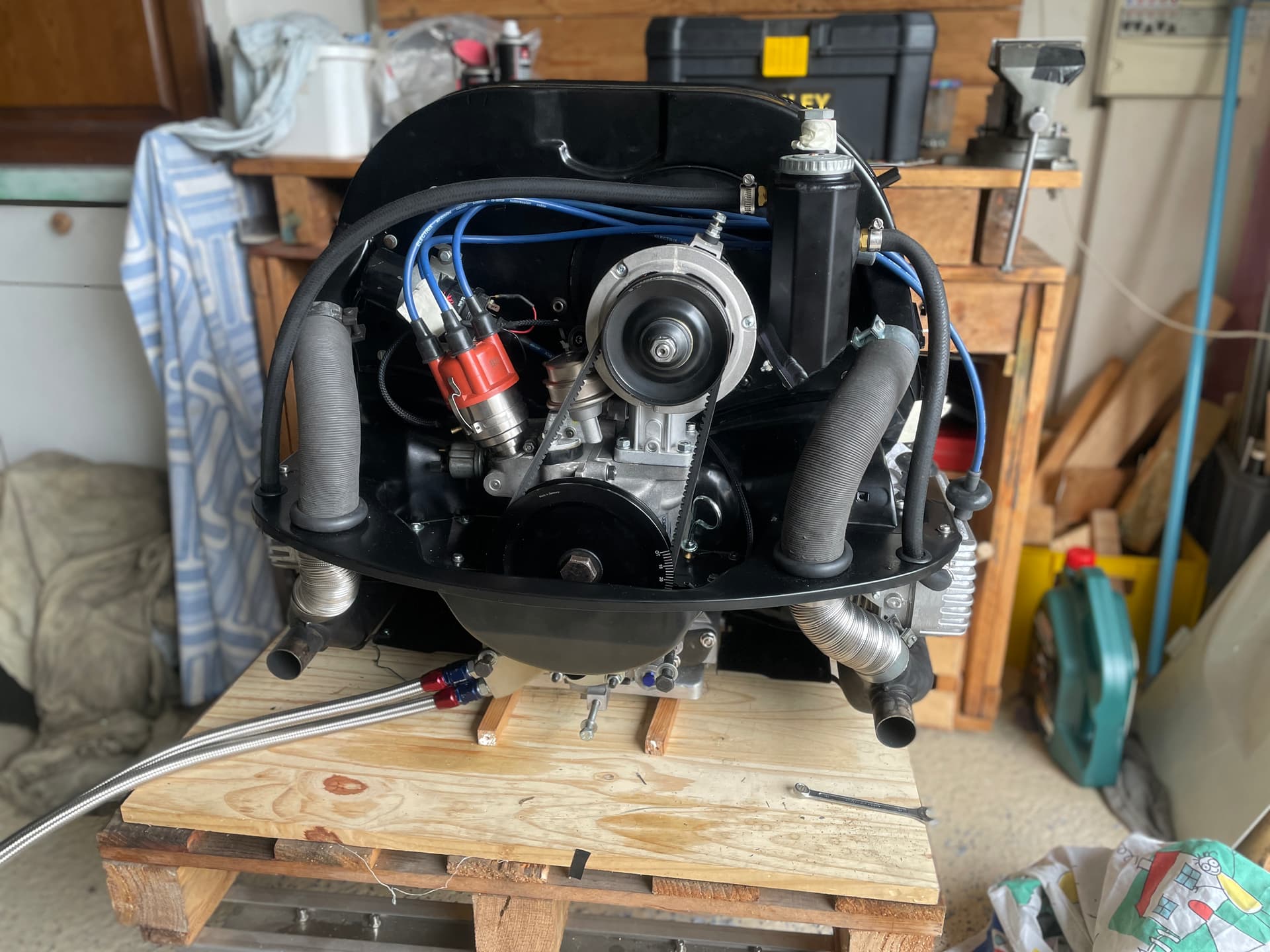

Bonjour à tous,
Merci par avance.
Photo de l’actuel :
Tu veux dire un truc comme ça qui va sur le remplissage d’huile ?
Oui c’est fait pour être branché sur un carbu pour mettre le carter en dépression et aspirer les vapeurs d’huile possibles.
Sinon profite en pour déplacer le filtre à essence qui est dans le moteur, c’est pas une bonne idée qu’il soit ici. Départ d’incendie qui n’attend que le mauvais jour…
C’est quoi la barre jaune au premier plan ?
Oui c’est prévu.
C’est pour tenir le ressort de l’accélérateur. C’est un petit bricolage maison, mais on ne savait pas vraiment comment faire autrement.

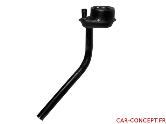

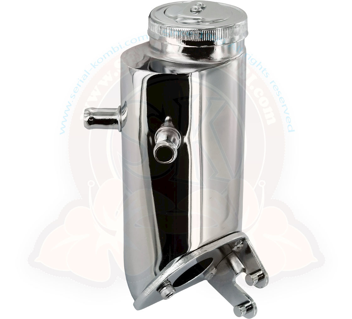

J’avais plutôt ce modèle en tête :

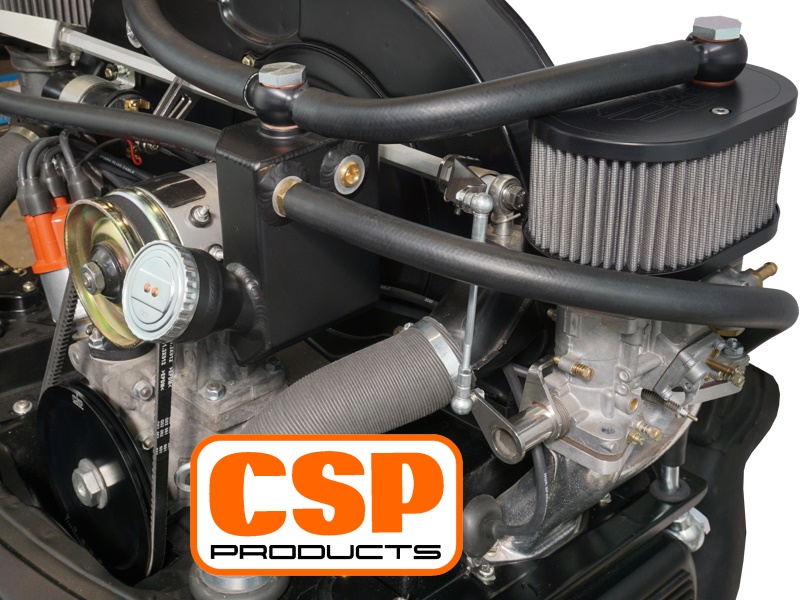

Le branchement des caches culbuteurs au reniflard sert à limiter les pressions et depressions du bas moteur. On le realise sur des perfo qui prennent des tours lorsqu’on veut eviter des fuites un peu partout. Pierrox en a eu par exemple au niveau de l’allumeur avant de mettre un reniflard raccordé.
Le modèle CSP est la rolls du reniflard comme tous produits CSP pas de surprise, c’est beau, ça marche, c’est cher !
Attention tu dois avoir un pied d’alternateur d’origine ou avec un petit trou sur le coté (certaines repro ne l’ont pas…). Ensuite il te faut des caches culbuteurs avec piquage, et plutôt de qualité sinon ils fuient, et il faut faire le montage.
Sur mon moteur j’ai préféré faire passer les durites qui relient les caches au reniflard au travers de la tôle visibles dans le compartiment. Le montage classique est derrière la turbine mais difficile sans poser le moteur.
Ensuite ton reniflard doit avoir au moins 3 piquages afin de relier le 3e à l’un des filtres à air au minimum. C’est le but que la pression finisse par sortir.

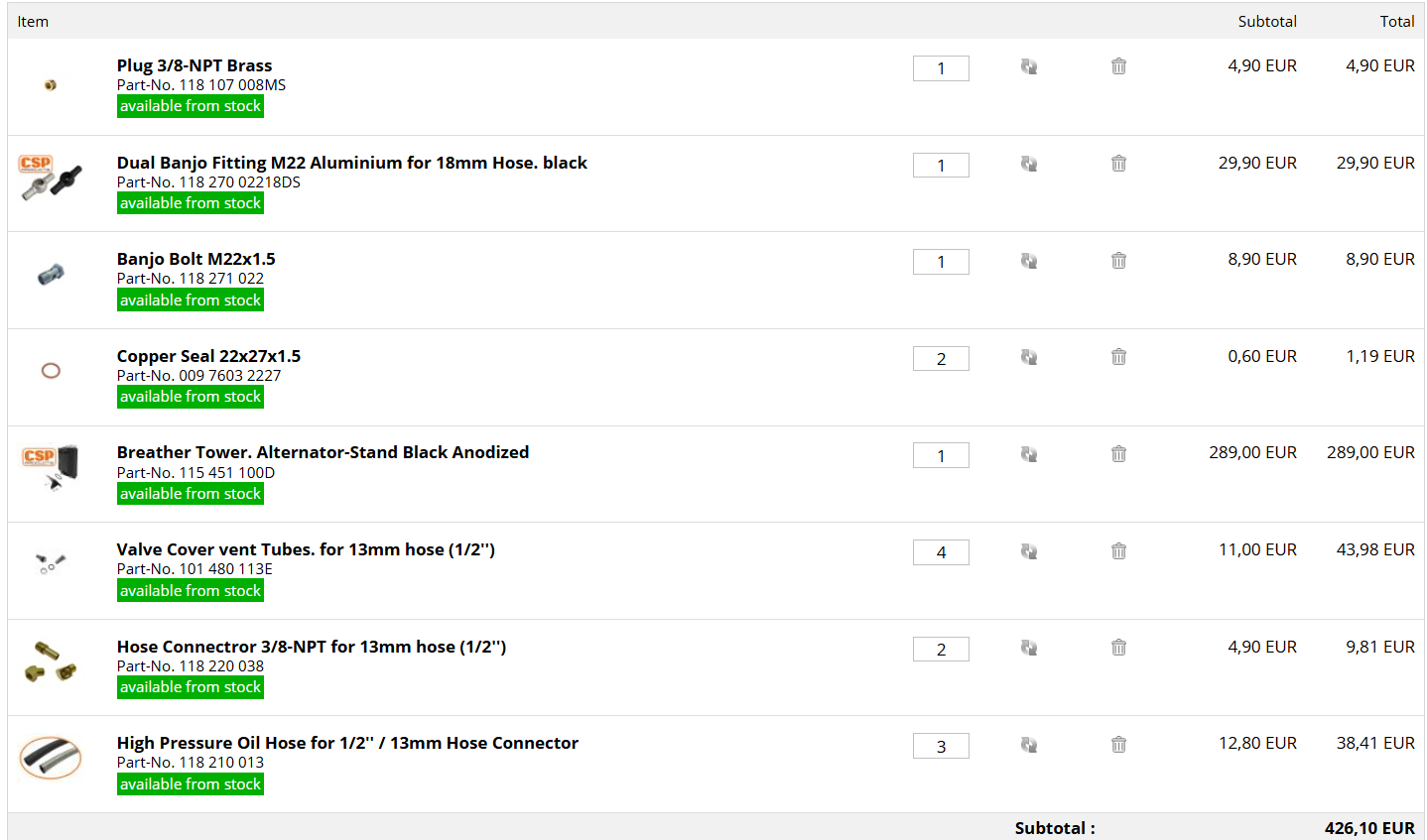

J’ai fait la liste de mes besoins ci dessous. Est ce que j’oublie quelque chose ?
J’aimerai pouvoir faire un angle droit au dessus des filtres à air, au lieu d’une boucle.
Mais je n’ai pas envie d’investir dans les filtres à air csp pour avoir le filetage permettant d’avoir un raccord banjo.
Une idée du raccord que je peux mettre ?
Je suis parti sur le même reniflard que toi et non pas celui pour les bus. C’est vrai que le remplissage à l’air plus pratique sur l’autre, mais c’est déjà un beau budget…
C’est lui pour un combi, sinon tu vas galérer pour mettre de l’huile :

A ta place j’essayerai d’abord la solution économique:
Pour la connection chapeau du carbu vers tuyau de reniflard tu peux faire un trou à la perceuse et mettre ça à 4.90 euros, ça vaudrait le coup d’essayer avant de dépenser des sous et de monter une usine à gaz.
Si quelqu’un trouve un raccord plus qualitatif je suis preneur également!
Autre sujet ton ressort pour la tringlerie tu peux pas le mettre coté coiffe du ventilateur? un petit ressort plus “discret” ?
Autre sujet bis, tu as la tôle moteur avec réchauffeur mais plus de réchauffeur, est ce que tu as bien tout bouché? sinon tu remontes de l’air chaud ça serait dommage.
Autre sujet ter, tes durites d’essence, je relance pas le sujet du filtre a essence et son éternel débat, mais l’arrivée d’essence de tes carbus et face à toi? jamais vu ce montage, en les mettant vers l’arrière tu fais passer toutes tes durites derrière la coiffe pour un look un peu plus minimaliste et moins de risque que ta tringlerie touche les durites.
Et une dernière pour la route je te conseil de mettre un cabochon sur ton alternateur car c’est un + sans contact, si tu bricoles et qu’une clé touche ça va faire te réveiller sec

Merci pour le lien vers le raccord. Même si je ne suis pas fan du plastique ^^’J’en ai trouvé un bien, mais il est épuisé (et pas donné) : Ici
Pour la montée dans les tours, je ne sais pas, je n’ai pas de compte tours, mais j’ai fait de l’autoroute cet été, j’ai bien aspergé de l’huile, j’avais plein de gouttelette sur l’arrière du combi, et sous le moteur c’est plein d’huile. L’huile coule par le tube d’évacuation sous le combi et avec la vitesse ça va un peu de partout.
Pour le filtre à essence, je l’ai déplacé ! Il est maintenant sous le combi.
Pour l’arriver d’essence des carbu, oui elle est devant. Je pourrais inverser mes carbus pour la mettre derrière mais dans ce cas mes vis de ralenti seront derrière, c’est pas très pratique. Je vais regarder ça de plus près tout de même, il y a peut être un truc que j’ai pas vu.
J’arrive pas a voir ton lien pour le raccord , oui le plastique ça fait pas trop quali mais c’est peux être fait exprès? en cas de casse le plastique ne va peux être pas tuer ton moteur si il est ingéré.
Pour ton problème je pense qu’il est urgent de ne rien faire! et surtout de ne pas commander des pièces qui coûtent un bras!
Nettoie ton moteur, roule un peu et essaye de regarder vraiment par ou sa fuit, que de l’huile coule par le reniflard c’est normal, ça le fait chez moi aussi, mais ça ne met pas de l’huile partout sur le combi. Je te conseil vraiment en premier lieu de regarder si ta pas une autre fuite qui expliquerait l’huile et en 2 de brancher le reniflard sur le carbu, tu auras beaucoup moins de vapeur et donc de condensat d’huile qui s’évacue.

C’est quoi tes carbus? La vis de ralenti doit rester devant, c’est juste l’étage qui reçoit l’essence qui doit être tourné, c’est une “plaque” indépendante, sur un weber en tout cas
