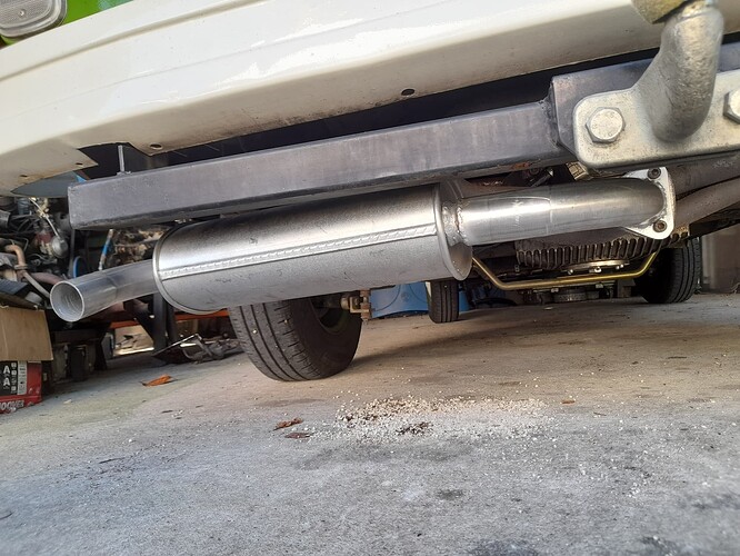

Salut, j’ai sur mon type 4, un échappement Empi T-bird, je les tue en 2000 Kms environ…(le silencieux est particulièrement fragile)
J’ai parfois vu des adaptations, mais vers quel modèle de véhicule se diriger ?

Salut,
J’utilise un pot de Kadette sur mon 2l type 1, mais je ne me souviens plus de quel modèle… en fait, quand j’ai eu besoin de changer mon vieux t-bird bugpack qui avait au moins 15 ans, j’ai cherché dans le stock de vieux pot d’un revendeur de pièces auto local avec l’aide d’un copain membre du forum qui y travaille et je suis répartis avec le pot, plus un tube en S de Peugeot 406. Quelques soudures et la fabrication d’une bride et le tour était joué.

Et comme pour avoir un pot qui tient dans le temps, il faut aujourd’hui débourser 800 boules dans un chop VW et encore à se prix là, il te casse les oreilles… bref, rien ne vaut le système D. :wink:
