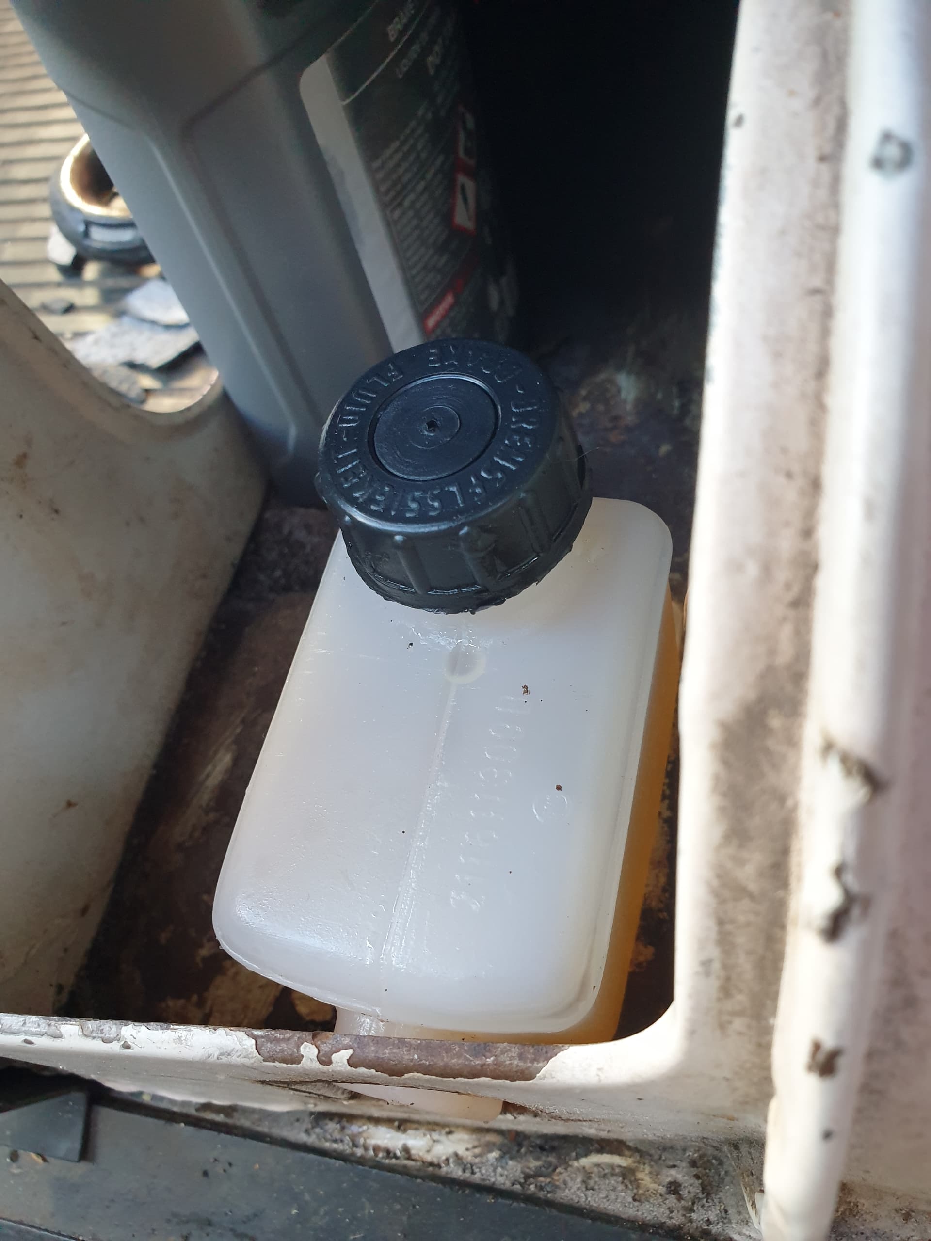

Je dois changer mon récipient de liquide de frein qui se trouve sous le siège conducteur de mon T2.
Faut il le coller ou seulement le clipser ?

Tu as 2 vis en diagonale à dévisser et le tirer vers l ´arrière pour dégager le bocal de la lumière du châssis
Au préalable dévisse le tuyau en dessous et vidange le liquide avec une seringue
Bon démontage :winking_face_with_tongue:

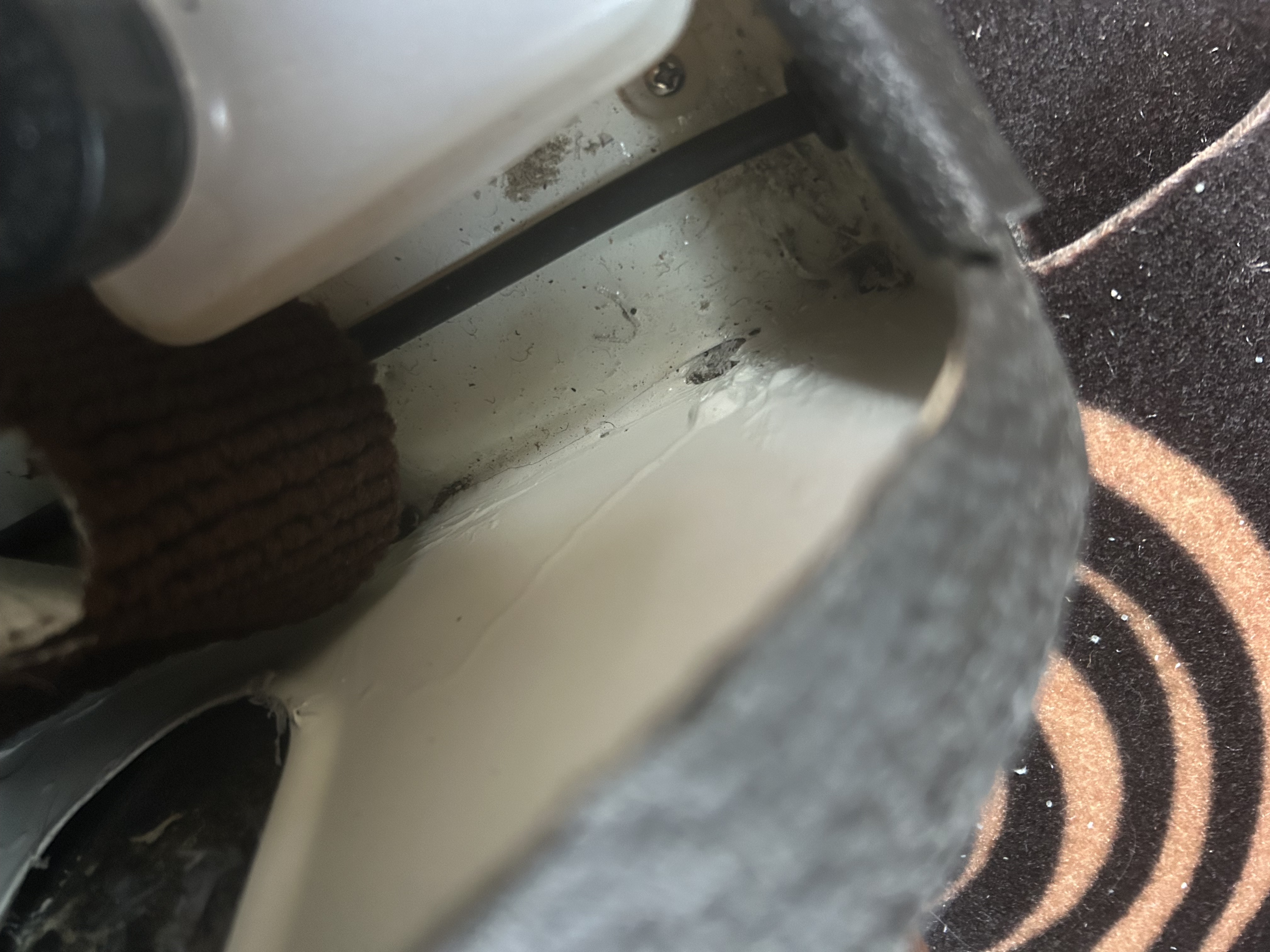

Je dois passer sous le combi ?
Ou le fait de devisser les vis me pemettra d’enlever le teuyo ?
Je ne trouve pas de photo sur le net.
Pour le tube oui il faut être sous le combi c’est un tube en plastique dur avec un collier en plastique et un joint caoutchouc

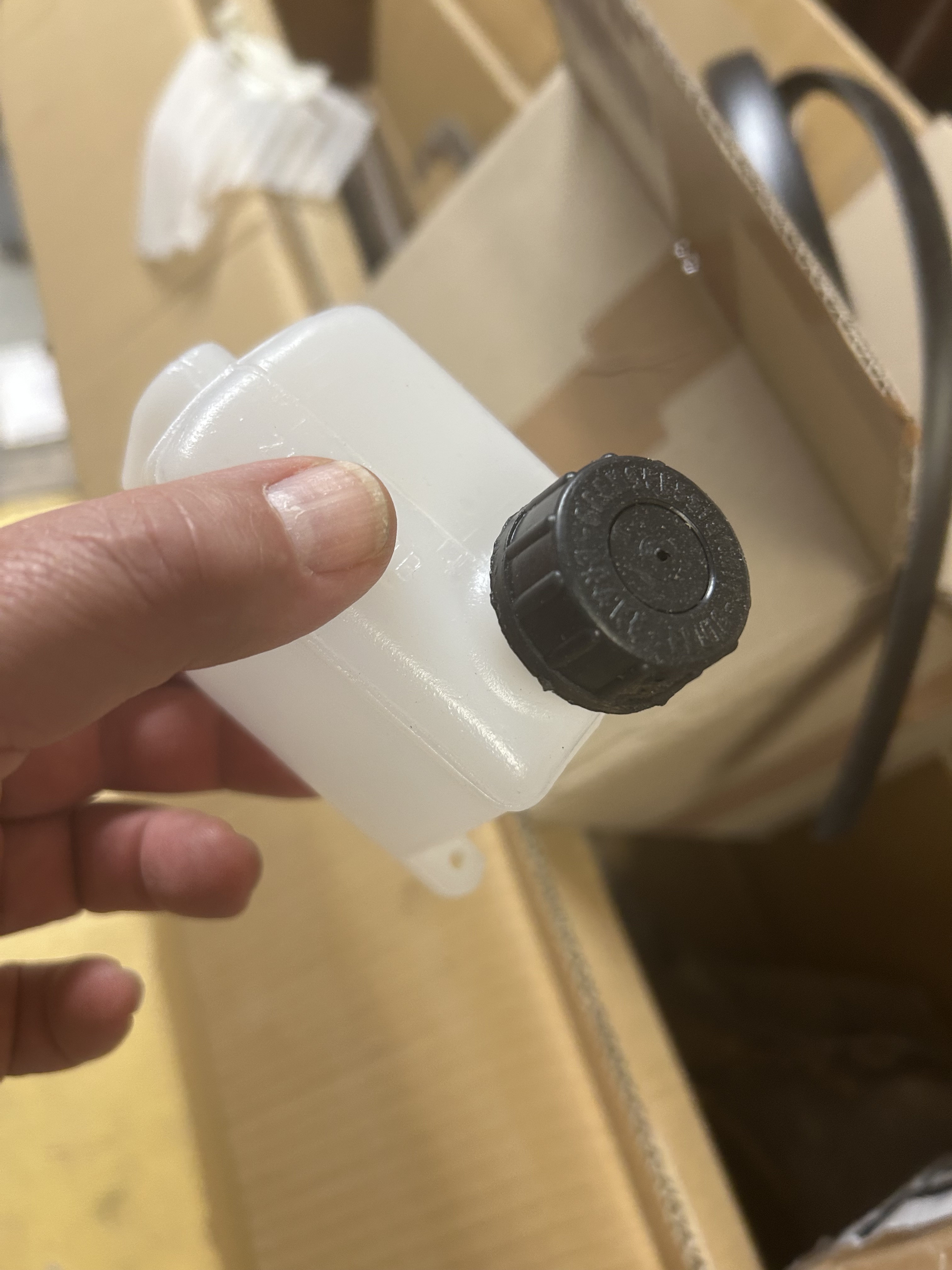

Pour les vis sur le bocal repro il y en a qu’une derrière
Pour le bocal orignal il y a en 2 dont une devant et derrière

Changement effectué.
J’hésite à vidanger un coup les freins quand même.
