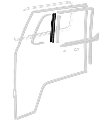

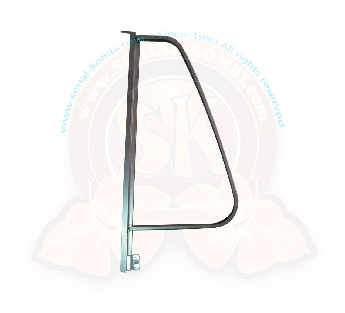

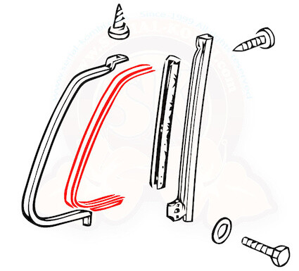

j’ai des déflecteur de vitre av fixe . j’ai acheter les joint neuf ainsi que le cadre
mon problème impossible de rentrer le joint av en place !!
le joint droit c’est bon mais l’autre il resort .
j’ai réussi a fermer le cadre mais le joint et en travers et il faut forcer comme un âne pour tous mettre en place .
avez vous une astuce pour le remontage ?
Mets le dans de l’eau bouillante.
Pour les joints de déflecteurs de split, je fais comme ça.
Ça ramollie le caoutchouc, et ça aide à le mettre en place.
Sinon c’est mission impossible à froid.
Mets des gants pour pas te bruler :wink:
