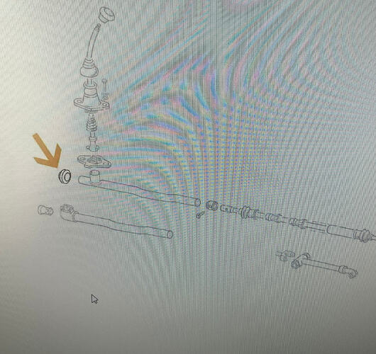

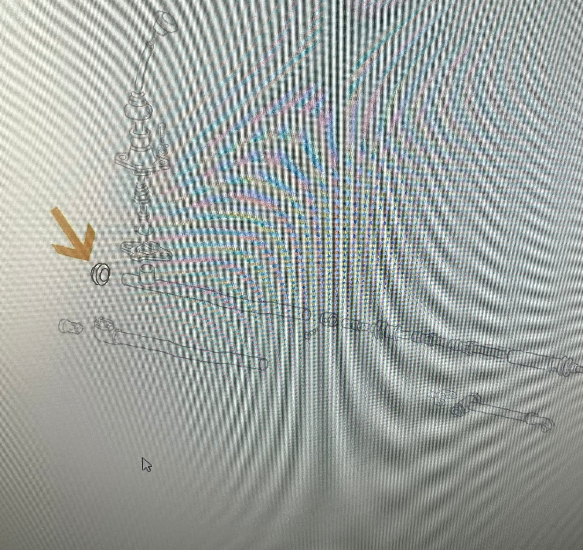

Salut à tous, j’'ai besoin de vos lumières car je galéré à mettre en place la bague de guidage qui est placée le plus en avant sur la tringlerie de boite de vitesse. sauriez vous comment procéder ou une astuce ?
Il faut déposer le levier de vitesses en prenant soin de repérer sa position de réglage .
Puis déposer la bague d’accouplement qui relis la barre avant et celle de l’arrière .
Déposer la barre avant et remplacer la bague .
