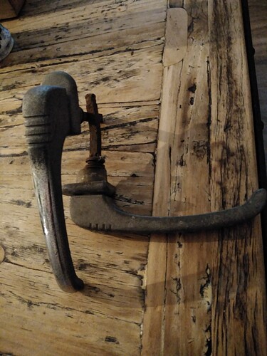

Après multiple recherche de solution pour la mise en place de moyen de fermeture du capot de ma remorque, je me suis rabattu sur une poignée de vieille voiture ( chromé ) ainsi qu’une serrure de portail coulissant a crochet avec cylindre européen en perçant juste le diamètre du rotor du cylindre pour passé la clé pourquoi un cylindre européen ? J’aurai la même clé pour les 2 serrure de ma remorque et ma maison et mon portail …
Les poignées vienne d’une Ford Vedette qu’un copain m’a gentiment donner et ça me l’ai polir a la fin des modifs … Et que la remorque sera de retour de peinture …
